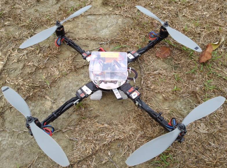

小弟收了一台二手四軸(軸距425mm)
購入新的飛控板自組起來(nanowii)
配備為好盈20a,朗宇 2212 980KV
槳1047仿APC,24顆5050LED(其中12顆有接爆閃控制器)
不含電池重約600g以上700g以下
電池皆為選用25c,30c,35c, 2200mah
目前飛行時間都沒超過3分鐘(新手不會飛3D,不太會飛航道)
想請問這樣的飛行時間該怎麼拉長(本體機身減重?換高容量池?)
抑或是小弟有哪邊設定有什麼問題所以不能飛很久
請各位前輩給小弟建議
謝謝

你的槳是不是裝錯邊?螺旋槳凸面朝上,我看照片,感覺是凹面朝上(由槳的反光與陰影研判)。正常裝槳後,槳上面都有標示,例如1047,或10*4.7.....文字,這面一定是朝上的。
不過從20A的電變來看,假設中速10A就能停懸,四顆就是40A,電池為2.2A,2.2/40*60min=3.3分鐘,從理論值來算,還真的是3分鐘。

您下來測電壓是多少呢??我的配置跟您差不多用新電池可以5分鐘!
下來測的電壓每片大概為3.8V左右!

所謂中速(50%油門)耗電量並不是看電變,而是要看馬達的規格
一般馬達廠商都會提供spec給使用者參考
20A電變是說該型號電變最大只能供應20A的電流
所以滯空時間並非上述算法
以上是小弟的理解
PS: 看照片,槳好像真的裝反了

forever 發表於 2014年4月6日 06:47 PM
你的槳是不是裝錯邊?螺旋槳凸面朝上,我看照片,感覺是凹面朝上(由槳的反光與陰影研判)。正常裝槳後,槳上 ...
f大,謝謝您的指點
小弟的確是將有標示出槳規格那面朝下
這樣是裝反的嗎?
請問您是怎麼裝呢?
能否給個圖讓小弟參考一下,謝謝

k大,小弟升空約2分鐘就3.8了
