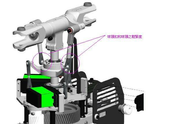

1.之前跟阿Ben大大買了一台Goblin 700空機,在組裝時發現有的CCPM十字盤的球頭扣和球頭接觸很緊,有的又不會.
2.後來買一包新的球頭扣發現裝上之後一樣有的球頭扣很緊有的不會.
3.仔細觀察後發現裝在DFC連桿的球頭扣應該和球頭要很緊這樣球頭扣不會左右轉動,就不會影響螺距(亞拓的DFC連桿球頭是不會左右轉動的,Goblin 的DFC連桿設計是球頭可以左右轉動一個範圍的角度).
4.而裝在伺服器和十字盤的球頭扣應該要鬆,讓連桿和伺服器及十字盤可以轉動,才不會產生殘舵.
以上疑問請教前輩們.如有錯誤請不吝指教,感謝!!!!!!!!!!

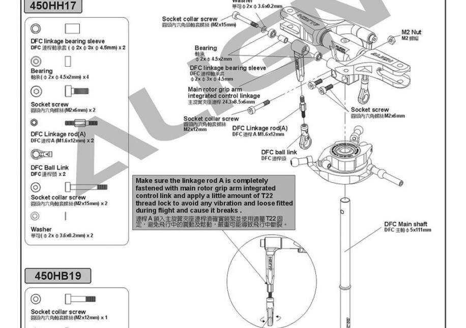

亞拓dfc 連桿要求上膠才不會飛到一半斷裂

感謝前輩回答,我提的是Goblin DFC連桿球頭扣扣到十字盤的球頭的鬆緊度
,Goblin DFC連桿是可轉動調整角度和連桿長度的,因其連桿的設計是可調整的反牙的螺桿轉入到螺桿套內.一開始我還以為Goblin 球頭扣的品質管制不良球頭扣的內徑大小不一,後來發現應該是使用的位置有區別,內徑小的球頭扣扣在DFC連桿的球頭會很緊幾乎不會轉動, 內徑大的球頭扣用在伺服器和十字盤連接的連桿上,球頭扣扣在伺服器擺臂上的球頭和十字盤的球頭是鬆鬆的可輕易轉動.
