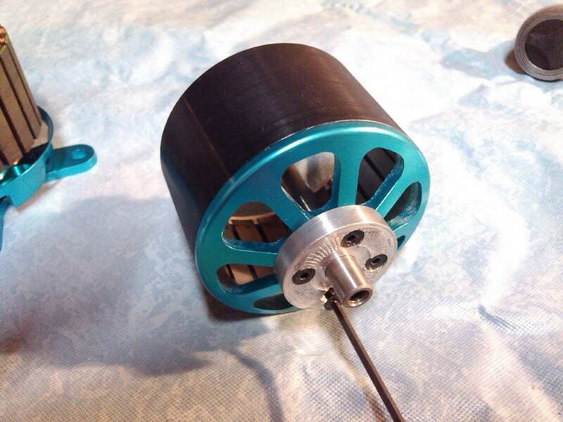

終於做出來了, 參考一下. 若飛友的Plett Advance送場維修, 把Himax 6330 Pro轉個方向可應燃眉之急.
基本上就是一根新的軸
先把底端的螺帽卸下. 這顆是左手螺旋, 面對它順時鐘方向是轉鬆. 別扭錯方向轉斷了. 先用熱風槍加熱會好拆些.

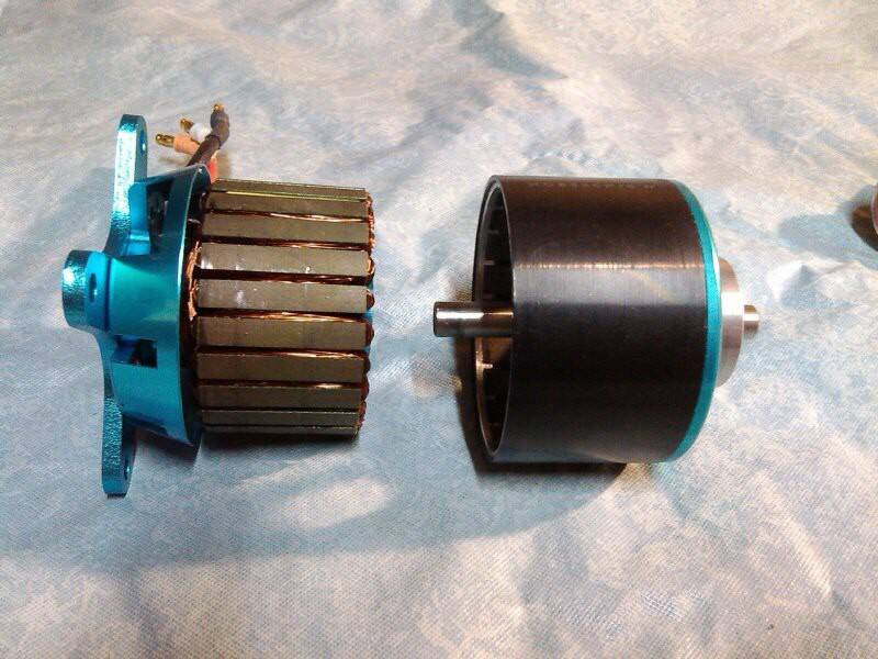

拉開有撇步. 磁力相當強, 要裝上十字盤來拉, 小心手指不要放在轉鼓間隙. 當心一滑手轉鼓卡喳一下合起來, 包你受傷!
依序拆除螺旋槳座
拆除原先的轉軸
把新的軸裝上, 四顆螺絲鎖緊.
放回去一樣要注意,別夾傷手指

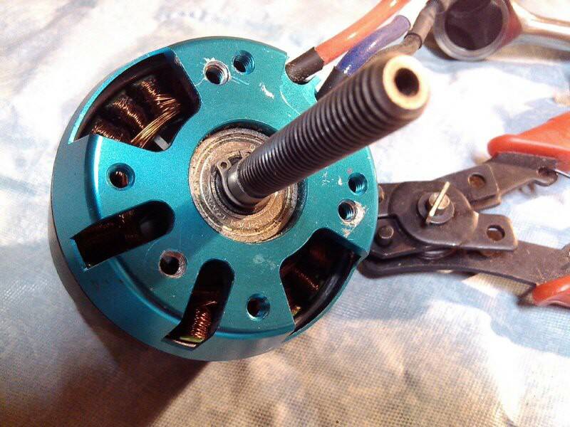

裝上C型夾. 注意要用專用C型夾鉗, 別偷懶用尖嘴鉗, 搞壞不划算.
螺旋槳座用double-jam的方式固定位置.
螺牙打到位置鎖緊嘟嘟好就是Plett Advance的長度.
改前置的重量是563公克.
尾端有突出一小段可裝8mm的軸承做尾部支撐. 這部份套件沒附, 是pilot option.
