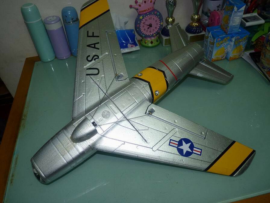

我從沒有玩過翼展這麼短的飛機. 見它並不貴於是買一架來試試
材料: EPO
翼長: 645mm
機長: 640mm
電池: 11.1v 3s 800mah 30C
導風扇: 50mm 5槳扇
摩打: 4300KV
電調: 30A
待服機: 9g金屬牙待服機 x 2
飛行重量: 410g
飛行時間: 3分鐘
安裝細節:

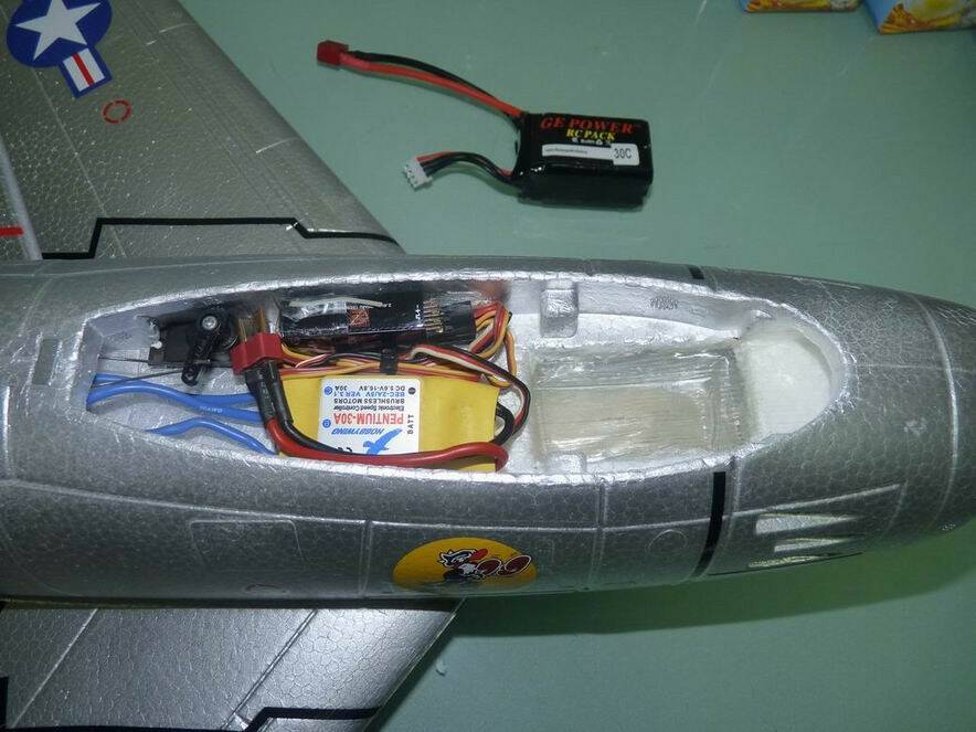

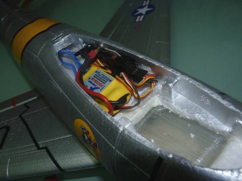

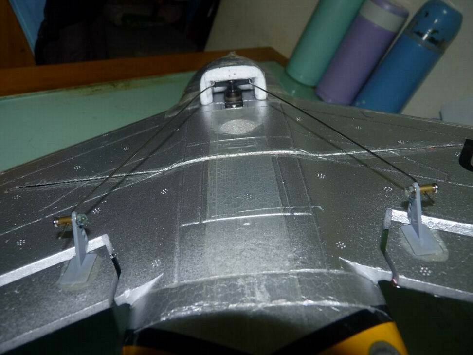

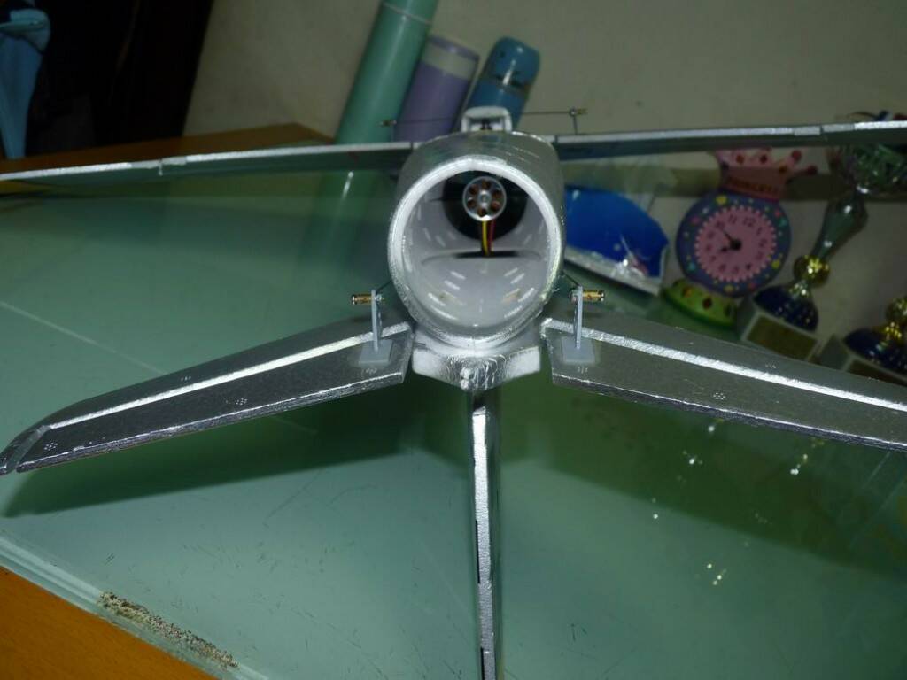

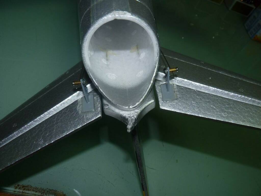

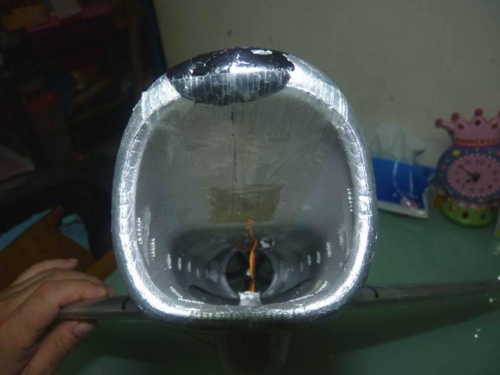

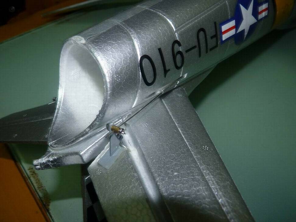

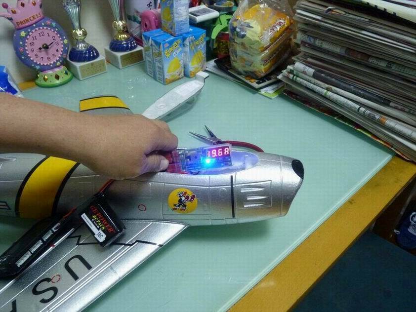

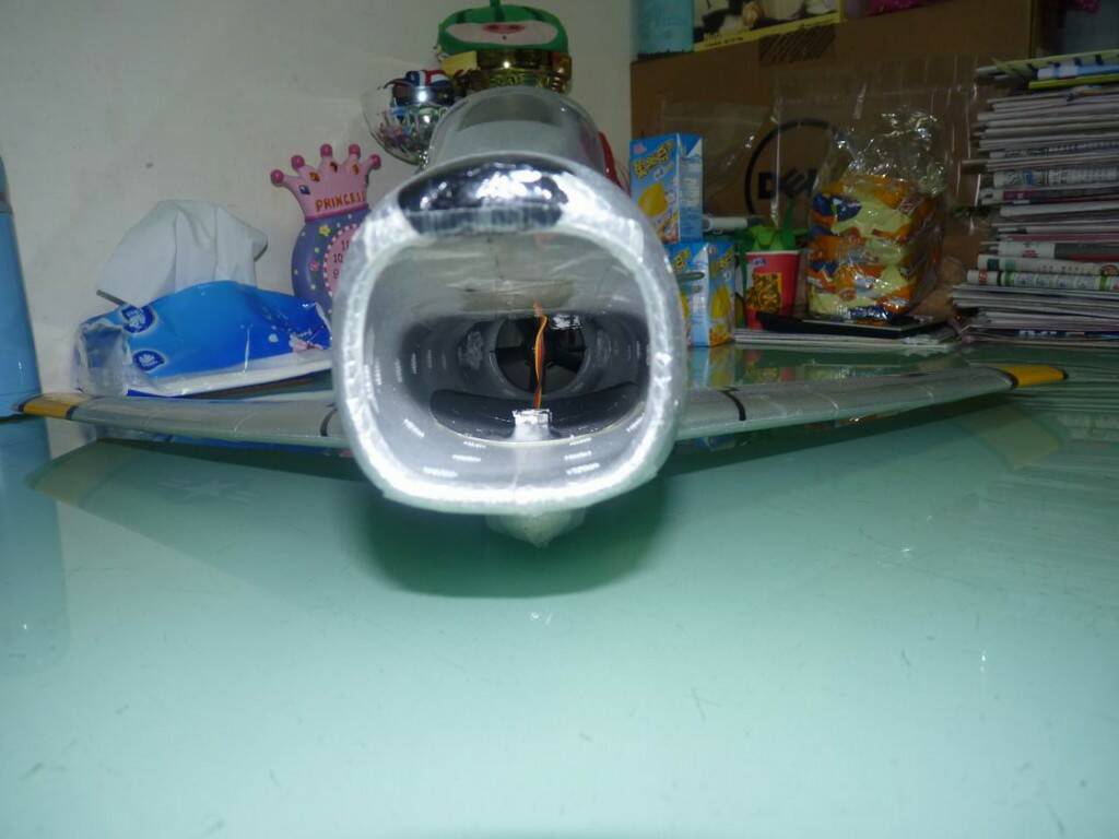

原廠建議用3cell 850mah 25C鋰電及20A電調. 但我希望在不換摩打及多槳扇的情況下加大動力, 改用30C電池及30A電調. 在安裝完成後測試全油門的情況下, 電流是19.6A左右. 待服機我選用金屬牙待服機, 取其不容易掃齒. 主翼CG位置加了1條碳纖片來加強主翼中間的強度. 機底及機翼前緣貼上千纖維膠帶作最底限度補強. 安裝過程並沒有遇上太大的困難. 只是機艙十分窄小改用30C電池放不進去需要用手工刀切掉機艙部份才可剛剛好把電池放進去. 翼底下二個油缸因想減小飛行重量而沒有安裝. 而整個安裝過程分幾個晚上進行加起來大約5~6小時左右吧.
安裝後的觀感:
我發現機翼沒有上反角及低翼機的設計, 我相信這樣對飛行時會較有上反角及高翼機的設計飛機難操控. 另一方面因飛機翼展太短, 飛機主翼的副翼2端上下活動幅度要小得調較. 以免在飛行時副翼動作出現過於敏感或遲緩而摔機. 我通常會跟說明書上的指示調教副翼2端上下活動幅度及在遙控器上調較副翼有較大的EXP(通常EXP調較30左右的數值), 調較大EXP的目的是使到我們操控遙控器的副翼控制桿初段時, 飛機不會有出現太敏感的動作. 另外我發現副翼待服機安裝設計是在機翼的底部, 這樣很容易會因降落時碰到待服機及推捍引致損毀. 機翼的設計是用膠水固定在機身上不能分開, 所以若副翼待服機壞了維修亦有一定的難度.
試飛:
這2星期都下著大雨, 天文台預測明天清明節及星期天會放晴希望可在這2天升空測試.

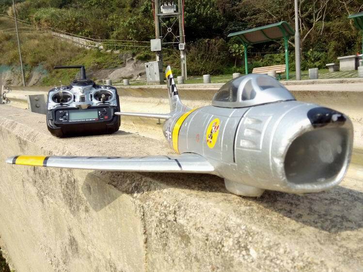

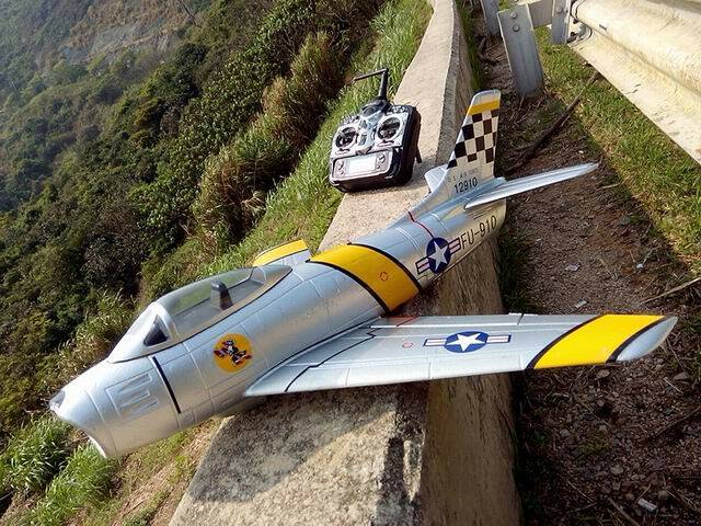

今天只試飛了一排電池後便下雨.

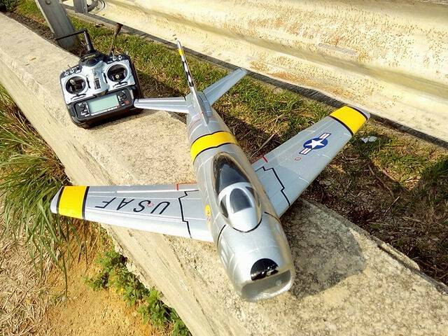

起飛方式是手擲方式, 油門控制桿100%之後用力向前方擲出, 空中滑行大約三十至四十尺左右徐徐向上飛行, 之後便可將油門控制桿減至50%左右保持高度飛行.
副翼及升降舵舵角參照說明書所說的幅度調較反應十分良好. 飛行速度不能太慢若油門控制桿低於30%, 飛機便會開始下降. 飛行約3分鐘左右把飛機降落, 因飛機是沒有機輪需要在草地上減速降落. 降落後量度電池每Cell是3.81V左右, 電調及電池只有輕微發熱.
試飛後觀感
飛機用一套廉價的無刷馬達及導風扇, 動力比上像中好. 雖然飛機較細小但操控及穩定性比想像中好. 因飛行重量只有410g降落草地時沒有做成任何損傷. 有了這次成功飛行我會嘗試買其他款式的50mm導風扇飛機.
