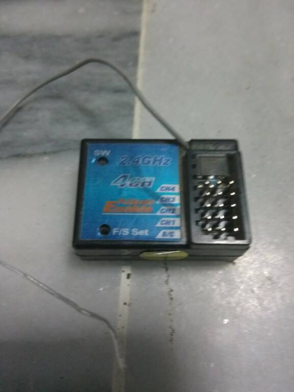

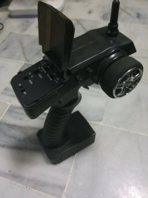

這隻控是使用在卡斯特1/18 無刷RTR使用的……
  小弟目前有一問題就是欲將此控拆下裝在SC-10車上使用,車上的電裝為有刷電變與有刷馬達,接上此2.4G控,只有方向可動,卻無法前後退……供電部份在卡斯特上是無刷電變供電,在SC-10一樣也是有刷電變供電,但當小弟單獨拆下第二動再瞬間裝上時,就可控制前後退,一旦電源關閉再重新開電後,就又無法控至前後退,也就是沒任何反應,好像是有刷電變不接受訊號一樣,但裝在卡斯特無刷電變卻正常……請問是否有無大大了解問題是否出在哪裡呢?謝謝

電變換接收要重設中立點 設了嗎?

把前後鈕微調一下,中立點沒搜索到,這樣就可以了

k大,抱歉,忘打一句是重開電源……

大大您好,有試過中立及微調,在插頭瞬間插入時,有刷電變就有反應了,也試過接收上的設定及電變上的,均無效,只要電源一旦關閉再重開啟電源後,有刷電調就又不接受接訊號了,即便接任一動也沒反應……只是納悶這是什麼原因……
