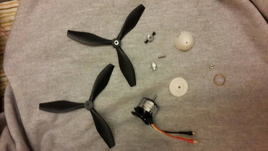

請為各位學長--小弟今天在組裝X8時
組到馬達裝螺旋槳時 發現 我裝不上去 怪怪的 以下是我的配備
5*5三葉槳   450S 2200KV馬達 子彈頭(位在照片上 因為我收起來了)
子彈頭裝上去我的5*5三葉槳根本裝不進去 因為子彈頭徑太粗
照照片上材料 我應該怎麼裝..... 感謝

槳請自行擴孔@@
發表於 2014年4月3日 08:23 AM | 顯示全部樓層
用電鑽自行鑽成5mm的孔~~
發表於 2014年4月3日 08:40 AM | 顯示全部樓層
我是直接換成六吋槳,難得搞。
發表於 2014年4月3日 10:55 AM | 顯示全部樓層
上面圖中的配件,好像要用與機子一同購買的馬達才可以使用。所以一般是直接用子彈型的夾槳頭再把三葉槳擴孔來配合使用就可以了!
試試看.....
 樓主| 發表於 2014年4月3日 12:05 PM | 顯示全部樓層
感謝各位回覆解答 小弟我用羅賴拔硬穿撐孔看看
所以換槳 也是可以的嗎??
