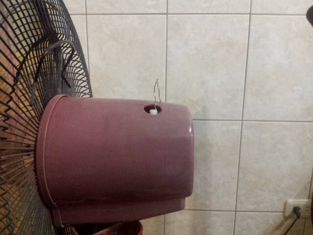

看到家中的舊電風扇"旋轉控制塑膠拉桿"經常使用而損壞造成在使用上有很大的不便,最近剛好購買一台3D印表機就試著印印看,享受一下DIY的樂趣。
一、旋轉控制塑膠拉桿斷掉了,先用鐵絲綁起來暫用一下,但不美觀也不易使用。
二、拆下損壞零件開始實物測繪、3D繪圖建立模型。(要注意一下量測尺寸及建模是否正確,不然會裝不下去哦)
三、轉3D印表機格式,3D印表機開工囉!!!
四、去喝杯茶休息一下約十幾分鐘,3D印表機列印完成囉。
五、清理一下列印的零件,跟原來零件比一比還真像,但皮膚的光滑度當然比不上囉。
六、到最後一步驟了,把它裝上去悄悄看,YA!!!
結論:
1、顏色是不是有點粉不搭,沒辦法手頭上只有藍色的可用。(當然可以買其它顏色的)
2、3D列印的零件到底耐不耐用??這個就只能先讓時間來證明了。
3、DIY 萬歲!!!
4、搜尋後原來這個零件是買得到的。

發表於 2014年4月1日 03:45 PM | 顯示全部樓層
恭喜入手3D PRINTER
您是用ABS嗎? 外觀線痕可以用丙酮擦試均勻... 對兩側的彈片的強度也略有幫助喔
