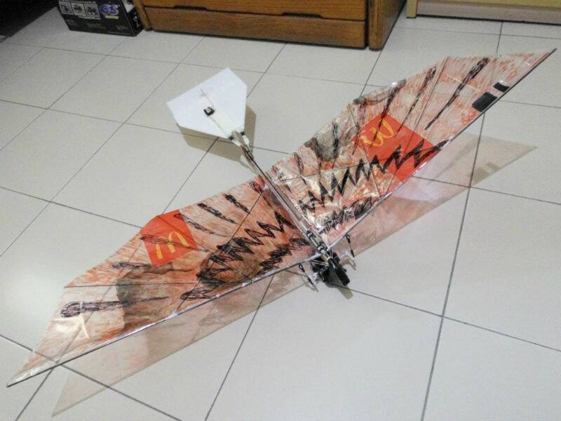

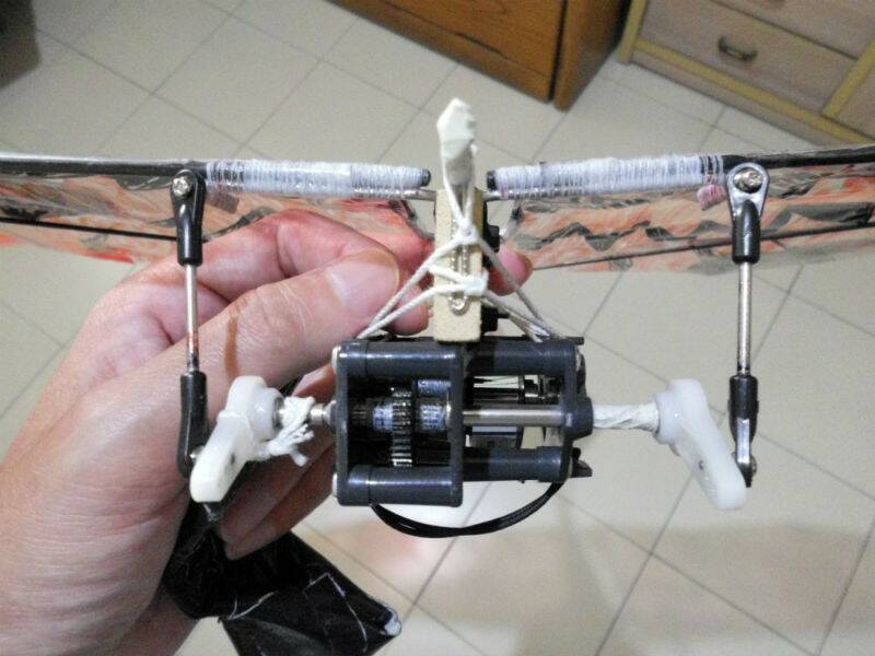

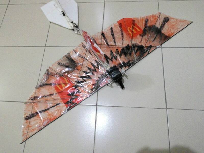

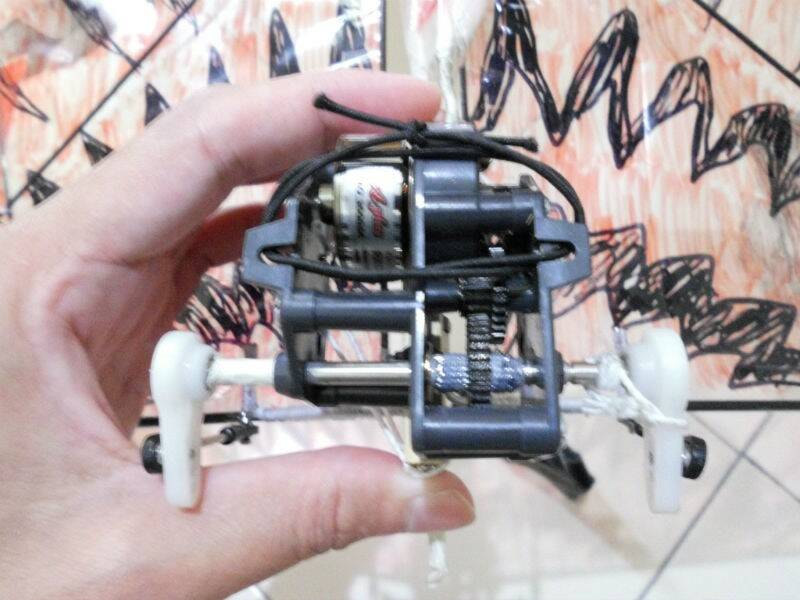

翔鷹200級2500KV無刷馬達,10A電變,3.7g伺服2個,空機重180g,寬100cm,長56cm,減速機構外殼使用田宮工作樂High power gear box H.E.為基礎,內部金屬齒輪是取自市售減速馬達(減速比1:24.1)
影片中使用7.4V460mah電池(31.5克重),最大油門60%

贊,但是,上下拍動怎樣產生向上的浮力?上下拍動的動作對稱的話,照理會同時產生向上和向下的力量,最後結果會互相抵消,請解惑。

向後搧或折翅
https://www.youtube.com/watch?v=TDuvBurbjVU
https://www.youtube.com/watch?v=Pn5pPy9BX3w
https://www.youtube.com/watch?v=GZDqVYJXUM8
https://www.youtube.com/watch?v=rdtagwZ547E
