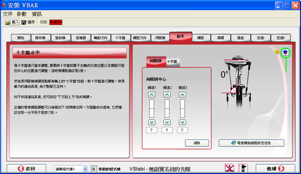

各位先進,請問如何設定vbar十字盤的三平,即pitch12度、 0、度、-12度時十字盤的水平,是否可以提供教調程式的畫面?感謝!!

一、要有十字盤水平調整器。
二、vbar要pro等級。
三、進入十字盤調整0度畫面的博士帽,按一按您就會了。
發表於 2014年3月24日 09:22 PM | 顯示全部樓層
沒升級只有單平 >>也就是0度的水平
升級後就有博士帽可以點進去~就有最高水平與最低水平可以調整
發表於 2014年3月24日 09:37 PM | 顯示全部樓層
下圖是零度水平
綠圈那個點進去就是上下點水平校正
上下 P 打到底做校正
按上下左右就瞭了,如果差距不明顯,請多按幾下 XD

小黃哥好威啊!還幫我捉圖呢!小楊哥第一時間就請我電聯了,現在再加上你的擷圖就更清楚了!感謝兩位指教!
