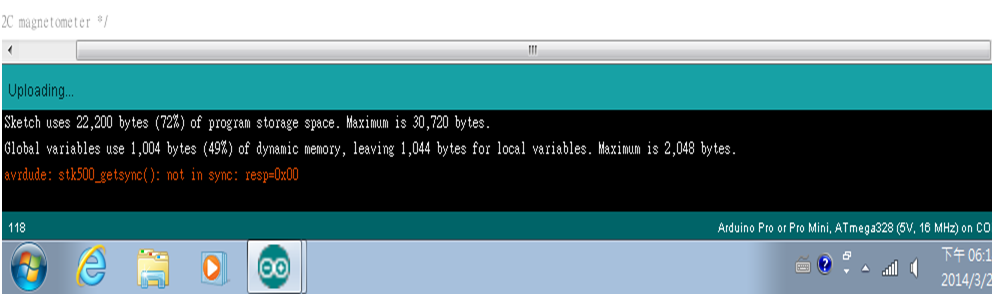

COM Port選錯,或是USB to TTL的驅動程式沒裝好,所以沒生出來COM Port
最差的情況是,CPU掛了。

是不是MWC的USB驅動沒裝?只有裝ARDUINO 的IDE?

所以數據並沒有上傳到飛控裡???要先把USB TO TTL的驅動程式弄好再上傳一次????

應該沒上傳成功,先用config軟體確定你能連得上比較快!
