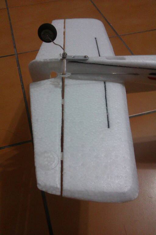

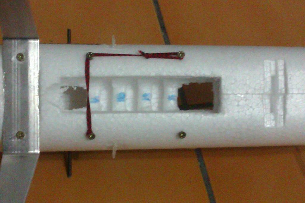

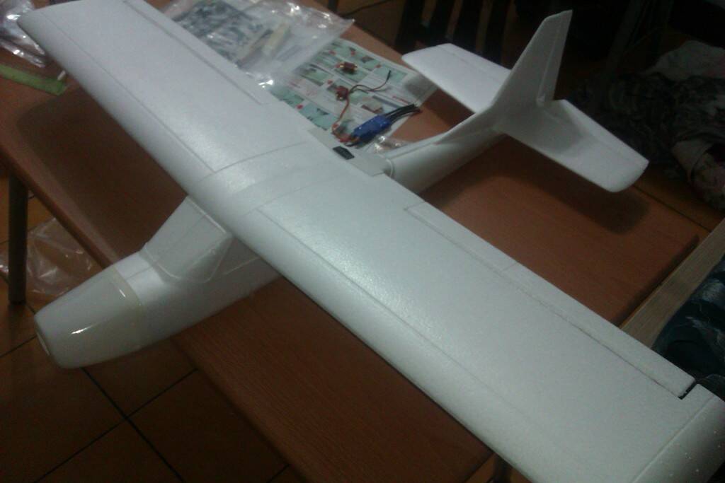

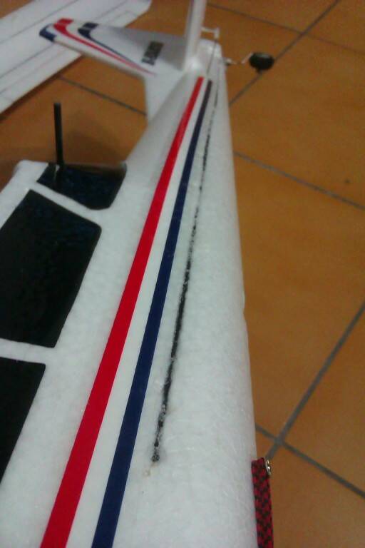

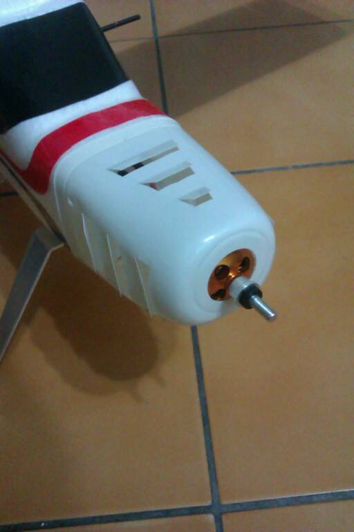

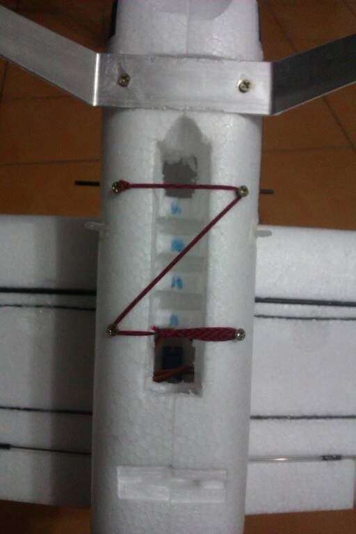

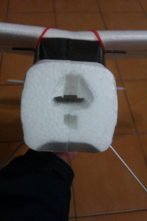

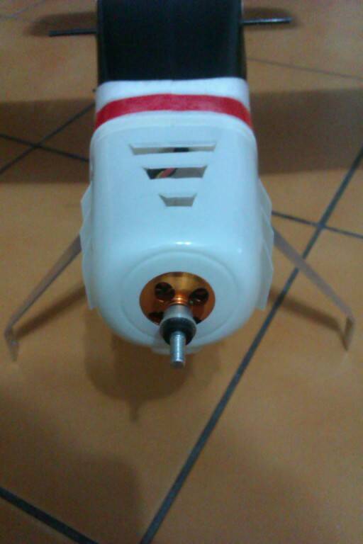

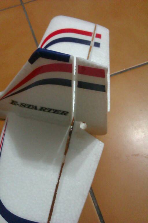

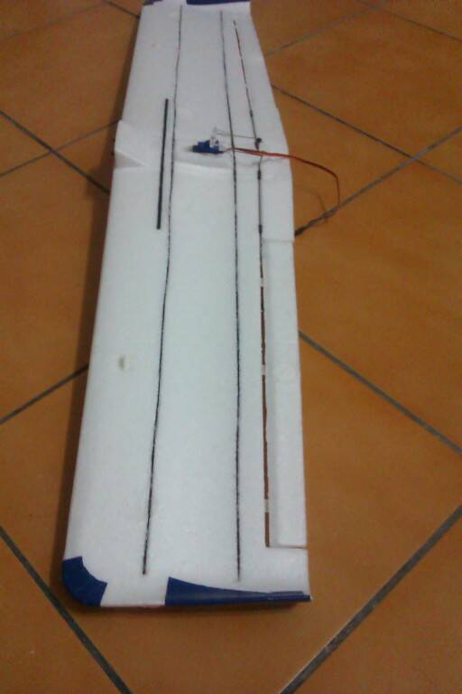

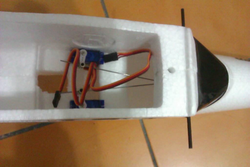

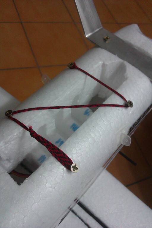

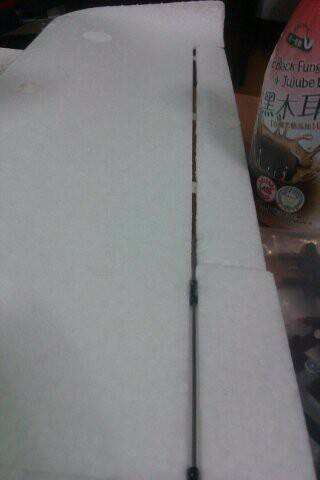

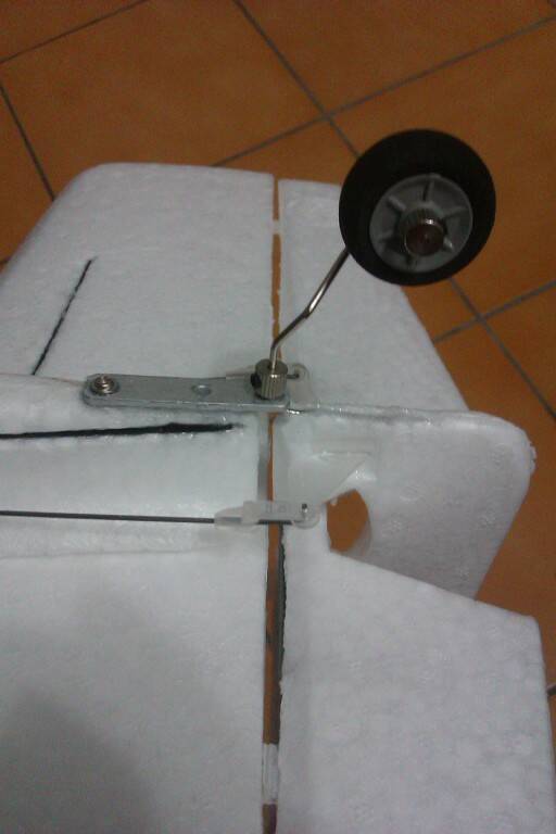

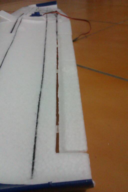

   新手小弟組好了一台易速達,控是DEVO10,圖片如下。可是唯一的問題是不會調機,想請常光臨光華飛場的飛友幫我調機,還有好像光華飛場有一個會的我不是很清楚,需要有大大幫我講解一下規則。萬分感謝!!

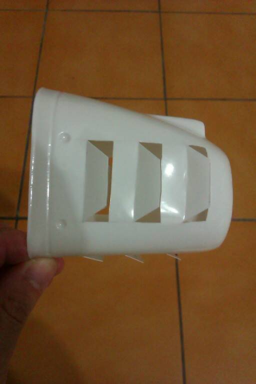

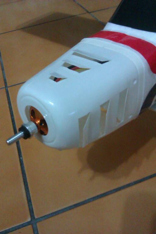

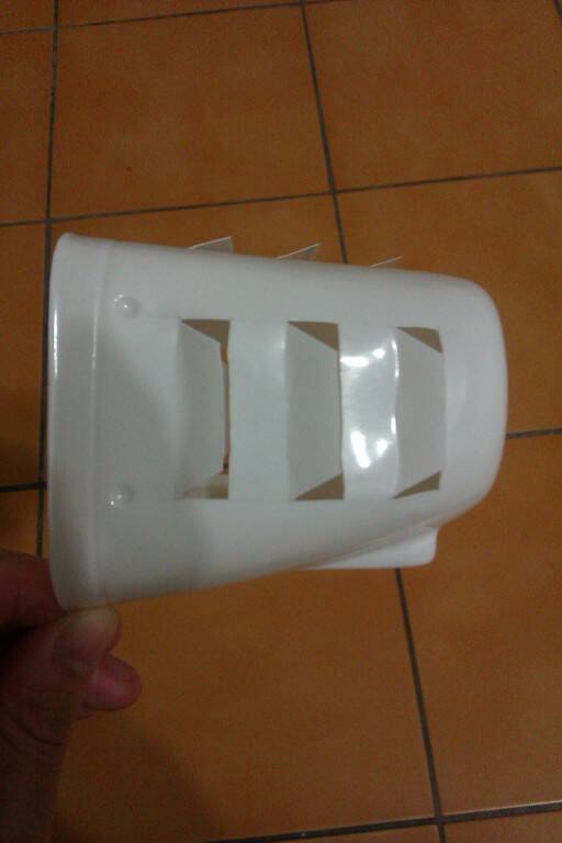

感覺挖這樣電變馬達才不會窒息
感覺挖這樣電變馬達才不會窒息

2200MAH的電池,這樣安全嗎?
2200MAH的電池,這樣安全嗎?

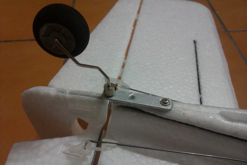

後輪~
後輪~

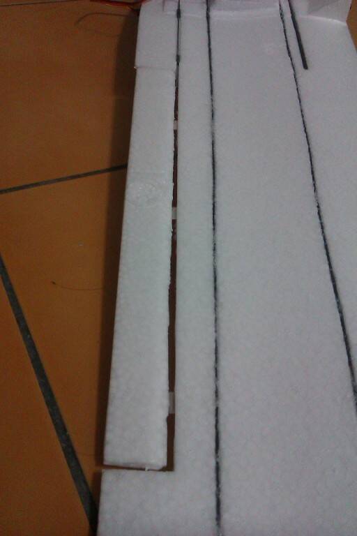

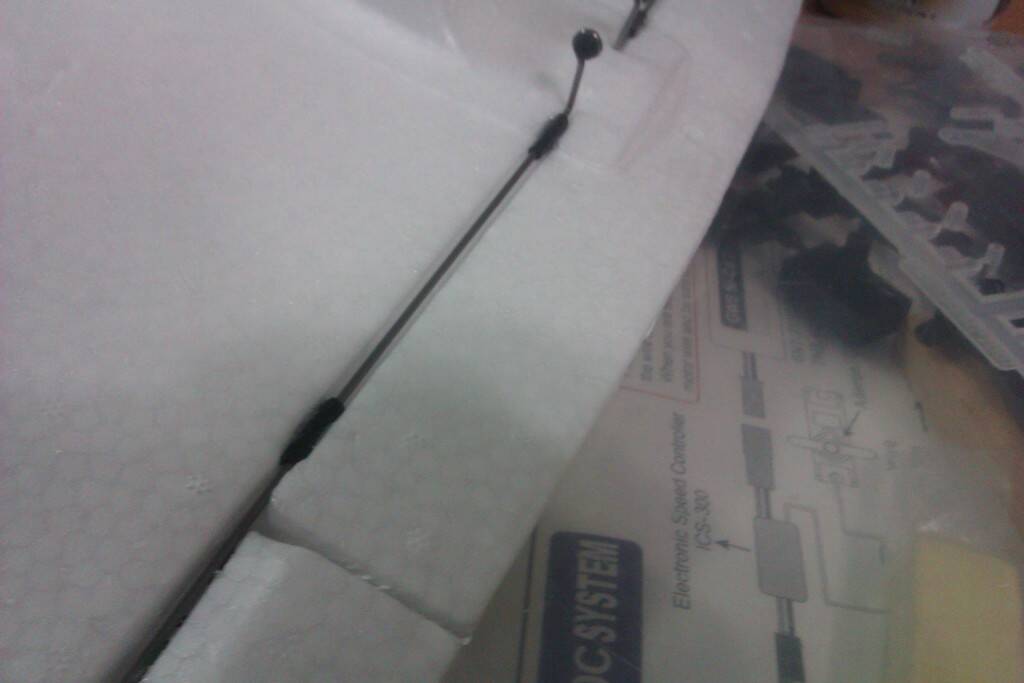

2.0MM的碳棒兩隻,不知購不夠力...(左右各一隻)

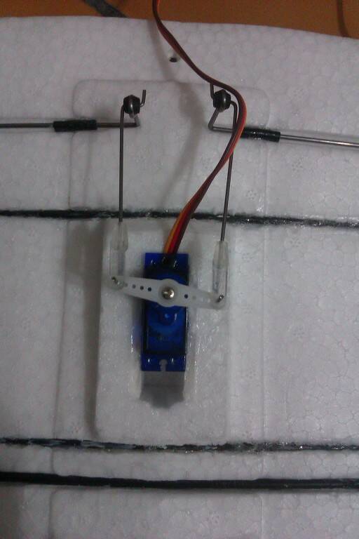

9客伺服機,夠力嗎?
9客伺服機,夠力嗎?
機翼兩之2.0mm碳棒,可以不裝機翼支撐架嗎?會不會拍拍手?

感覺這樣還能過熱就太神了
感覺這樣還能過熱就太神了

發表於 2014年3月24日 01:06 PM | 顯示全部樓層
機身補強要到機頭才夠強壯...
前腳架的座最好加一塊比他大的木板才不會被拉掉...
9G伺服機一定夠用~
電池倉最好加一片蓋子....
不然飛一飛電池會叛逃....

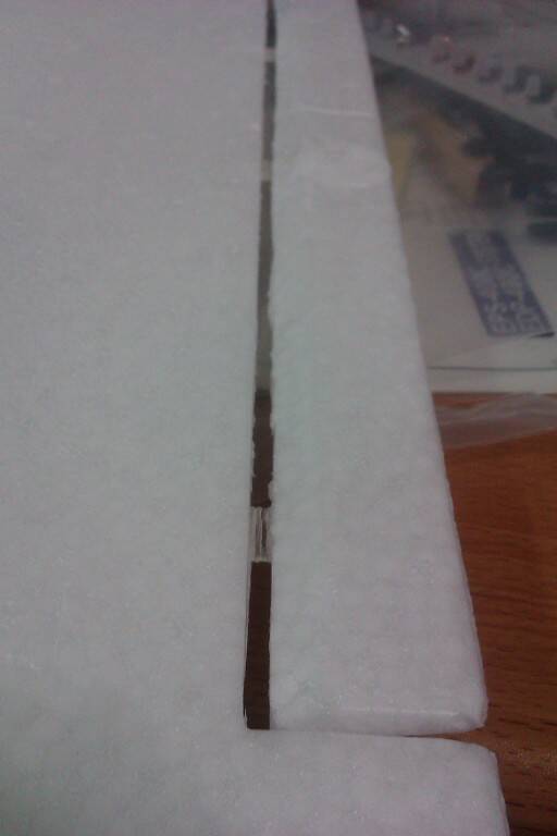

發表於 2014年3月24日 05:32 PM | 顯示全部樓層
各舵面虛位太大,要緊緊相依,有間隙的話,飛上去與別人無間隙的感覺絕然不同
碳棒建議在機身未黏合時補在裡面,除美觀外,摔機較不傷補強
方向升降舵機可以像主翼那樣先檢整好線後再黏合,不然黏完線會不好走線,避免拉桿去拉到舵機線
電池座可用魔鬼沾,方便也較美觀
EPO有點補過頭了,基本上連尾吧都不補的話也沒差
發表於 2014年3月24日 05:37 PM | 顯示全部樓層
認真一看!原來你個舵面都未切倒角,了解了你留空隙的原因了!
為了要緊緊相依,要切啦~
