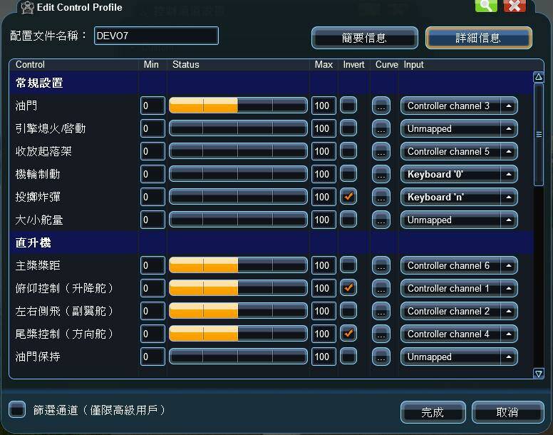

小弟我最近勤練鳳凰模擬器,但是遇到了一個問題,就是無法倒飛,所以想PO請問一下各位大大,是我控設定的問題,還是我純粹手殘無法倒飛呢,再麻煩各位大大幫我解惑一下。

控正常模式油門設0~100 螺距-100~+100,dr設100
然後進行遙控器校準
控IDLE油門設100~100螺距-100~+100
控一切IDLE開關就能倒飛了

感謝您,我再來試看看。那我再請問一下我開IDLE的時候模擬器裡面遙控器Gear的燈會亮,這樣就表示我有開IDLE了嗎?  那我切HOLD的時候模擬器裡面遙控器HOLD的燈就不會亮,那這樣的話我還有哪邊需要再重新設定的嗎?

IDLE和HOLD這些混控如果遙控器有的功能就在遙控器裡設定就行,才不會一個功能佔一個通道

感謝大大的講解,都已經設定完畢!  感謝您~
