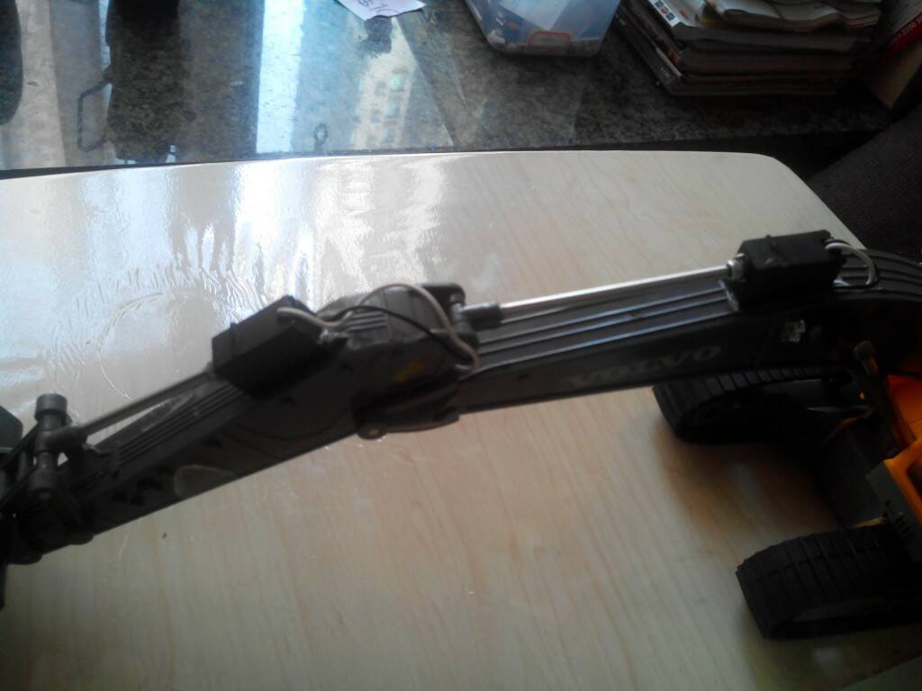

近來覺得不夠力, 改用光碟機的光頭帶動絲桿

請問大大用了哪些材料做出螺桿的阿!!可以分享嗎??謝謝
 樓主| 發表於 2014年4月2日 11:54 AM | 顯示全部樓層
本帖最後由 ecat 於 2014年4月2日 12:07 PM 編輯
kagei 發表於 2014年3月27日 11:40 PM
是光碟機的光頭定位絲杆, 最長80mm,3mm OD.
由於覺得servo速度太慢, 會再改用300rpm左右減速電機.
固定管內徑3mm, 在上面用小平頭起子打一個凹位給絲杆
上下轉動便成. 另外再加了microswitch+1n4007 在兩面盡位
防止推過位.
