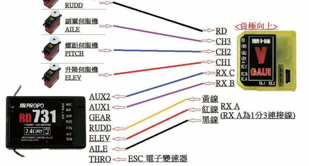

感謝大大們的解說   終於又到周末可以繼續組合  但是小弟又遇到一個問題  參照下圖    AR6200 配GV8000 參照Bvar的接法時發現 AR6200沒有AUX2 阿哩??? 是這一條就不需要了嗎?? 另外 bind的部分要如何進行  6200有對頻金鑰  但是Vbar 的對頻是用電腦去按  然後控那邊執行對頻動作    那到底是要用接收的金鑰對頻 還是不需要???  ㄚㄚㄚ 組機  好難啊~~~~~    懇請各位前輩幫忙指導一下  謝謝
發表於 2014年3月21日 11:22 PM | 顯示全部樓層
沒AUX2就接到GEAR去嚕...
對頻就照原本的方式對頻~
