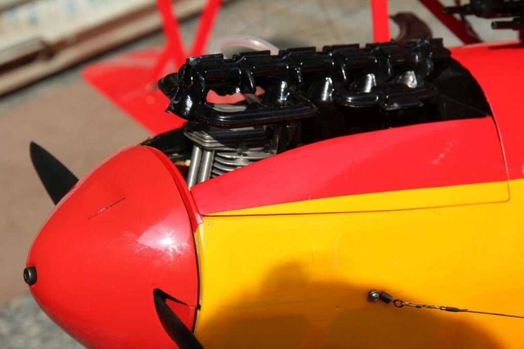

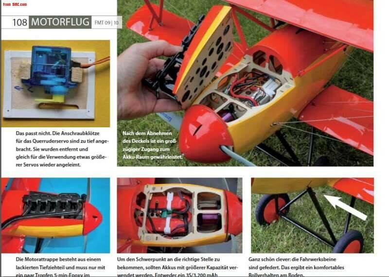

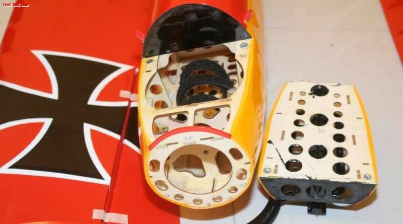

一架非常精美的轻木信天翁,可惜是电动的,像真机不用四冲引擎太浪费了,改,只想全包,用了三爷30四冲,飞行后感觉动力略小,但可以飞,上图自己看
下图是改动前设计

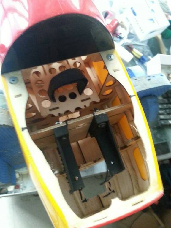

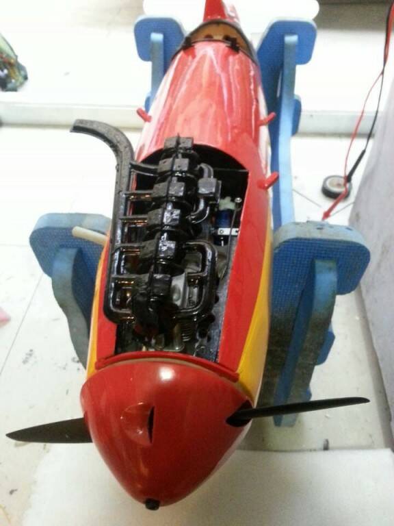

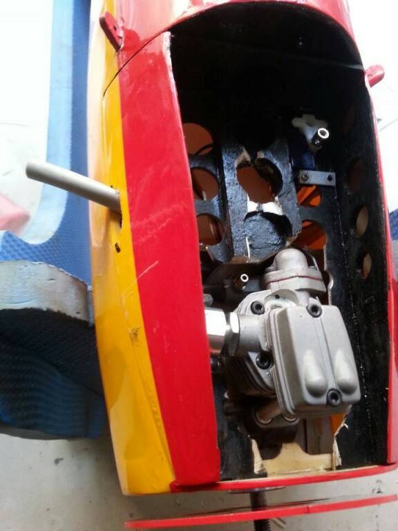

开始动手

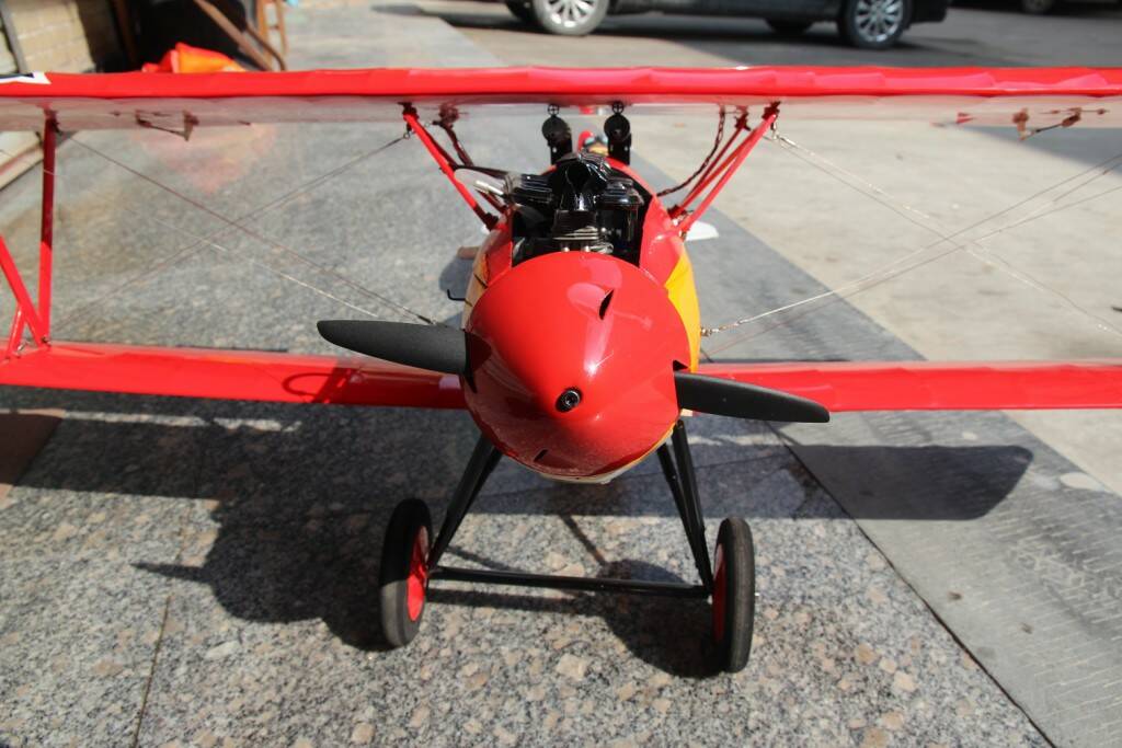

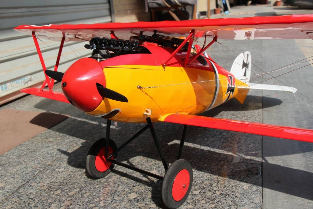

改造完成后,
完成后,唯一的遗憾用了像真桨罩因为是电动版本的像真罩无法用启动器启动,只能手拨启动了,另外引擎要是也是黑色就完美了,哈哈

會不會過熱啊   但還是改的漂亮
 樓主| 發表於 2014年3月18日 11:45 AM | 顯示全部樓層
陳秋吉 發表於 2014年3月18日 02:48 AM
會不會過熱啊   但還是改的漂亮
上下都有通风对流孔,不会的
發表於 2014年3月18日 05:22 PM | 顯示全部樓層
太美了!這種飛機配四衝引擎飛起來應該更有味道了
發表於 2014年3月18日 08:19 PM | 顯示全部樓層
機鼻罩好大,槳太小了~飛起來應該會很吃力@@
