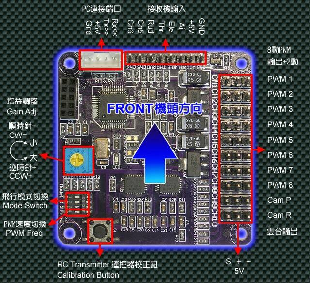

因為一時不察.幫六軸換了六顆新的變電.是好盈鉑金 30A-Pro OPTO 無BEC
問題來了.TMF AQ50D 飛控本身需要電變的BEC輸出供電.但是又偏偏買了無BEC輸出的電變
另外因整個飛控的10個輸入已經全部插滿.(六軸+GPS*3插+磁羅盤)所以無法再直接供電
請問先進.有什麼方法可供電給飛控
不要叫我重買變電

發表於 2014年3月17日 09:44 PM | 顯示全部樓層
連接接收那邊!應該有個5V輸入和接地!
去看一下自己板子上有沒有VCC 和GND
然後另外去買個BEC接上去就OK了

我是有個想法.可否幫我看一下可不可行
我從電源連接板接一個UBEC供電給接收.
再讓接收供電給飛控板.因為飛控板的機收機輸入端有GND跟+5V輸入
發表於 2014年3月18日 12:10 AM | 顯示全部樓層
是可以!其實是一樣的意思@@
