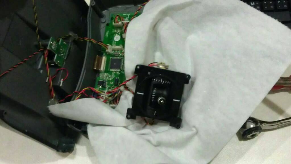

請問有人知道DX6I這顆有單賣嗎?有時收油到0度 油門曲線無法到0度 有幾次無法降落 都關油浪機子掉下來

上面有2顆可變電阻(接著電線的那個東西)應該是其中一顆壞了
上拍賣搜尋 (遙控器  可變電阻) 或許能找到代用的

可以試試把油門微調往下調  調到他會玩全收油為止

感謝大大回覆 拍賣上有看到遙控器可變電阻 但看起來都不一樣 要跟換好像不太好弄 我已請拍賣店家幫我詢問能不能訂的到一整顆 如果太貴就要存錢再買隻控了

大大可以收油 只是有時會禿然沒反應 要降落會降部下來  升降打太快會沒反應不然就是有點跟不太上 因該就二樓大大說的可變電阻壞了..之前有用k60往可變電阻喷過 有好一陣子 但現在又不行了

哪使用101   電子除濕  防潮  專業噴劑  試看看   是否受潮  而秀逗阿
