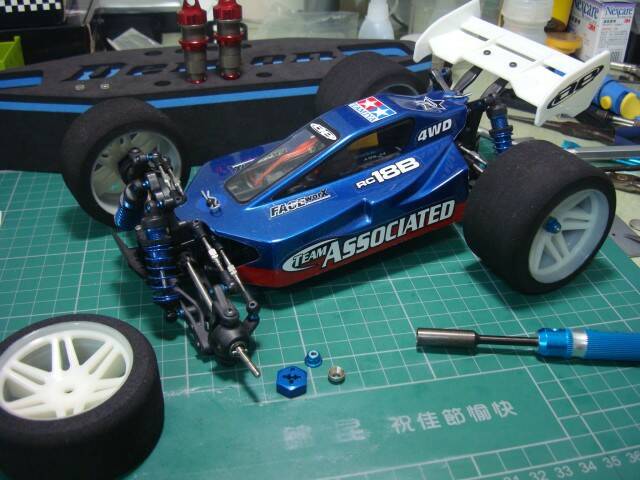

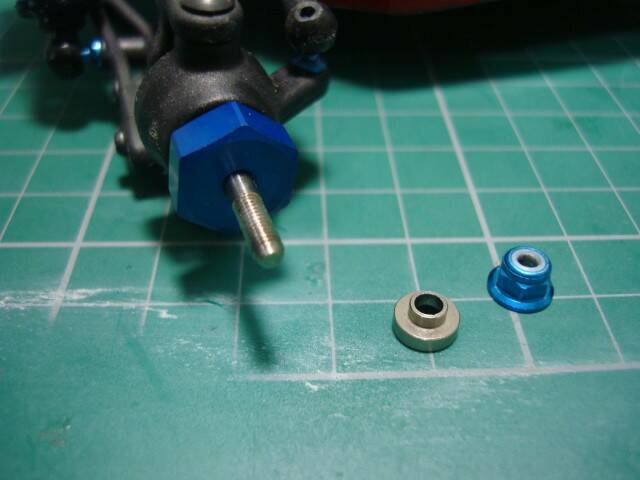

AE RC-18T改裝用鋁合金12mm六角輪座,可以直上~不過有個缺點...
一般1/10輪框軸孔為4mm,18T輪軸軸心3mm,裝上後會有1mm間隙
且軸心過長~螺絲無法旋緊須加2mm墊片
我是用Infinity 固定伺服器專用鈦色螺絲組
剛好可以抵消1mm間隙及解決軸心過長的問題
以上給你參考~
