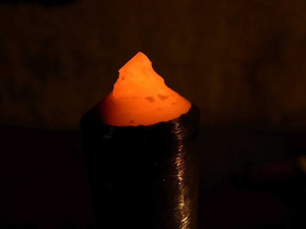

這個是我研究出來的"噪音阻擋片",焊在3/2處,採蜂巢式
這是前段,接矽膠管那,手邊沒有"異徑管",只能土砲
尾段封死後,在"溪阿給"
尾段封死後,在"溪阿給"
恩....可能有點燙
恩....可能有點燙
尾端挖洞,接下來只要再將銅管塞進去就行
尾端挖洞,接下來只要再將銅管塞進去就行
還差一根"回壓管"手邊沒有這麼小的雞絲
還差一根"回壓管"手邊沒有這麼小的雞絲
