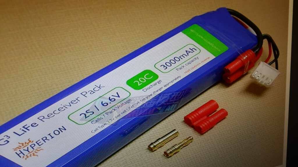

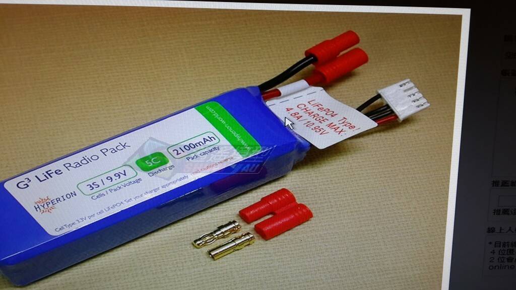

最近買顆海波浪電池分壓頭的排列(如圖2)。用MegaPower無法量測電壓。所以自行改為圖一排列,此時便可量測唯充電時間比同容量的DESIRE較久。不知這樣是否正確?為何海波浪分壓頭總是多一孔?又另一顆Desire分壓線卻是三紅一黑與海波浪的三黑一紅有別!連排列正負電排列的位置也不一樣。請問各位大大何者正確?我自行排列的海波浪對嗎?把4孔3CELL的分壓頭插上PL8上4CELL的孔是可充電,但不知有危險性否?如我要自行買四孔分壓頭,三黑一紅又該如何排?又3CELL又該如何判斷何者第一第二第三呢?感謝。

回去跟賣家換吧@@!!
3S怎麼會用4S的分壓頭@@!!

剛去網上看,2CELL的電池也有搭5孔分壓頭。因為想再買一顆!感覺怪,所以提出。望眾飛友大大解惑。感謝。

單純只是海波浪故意那樣搞而已,沒什麼,自己跳回來就好了

不知大大我的跳法正確嗎?感謝。

我不知道您先前是怎麼動手的,基本上就是把空出去的那條往內移一格填上就好了
海波浪的平衡頭也不是標準莫式端子,要改的話也是大工程
