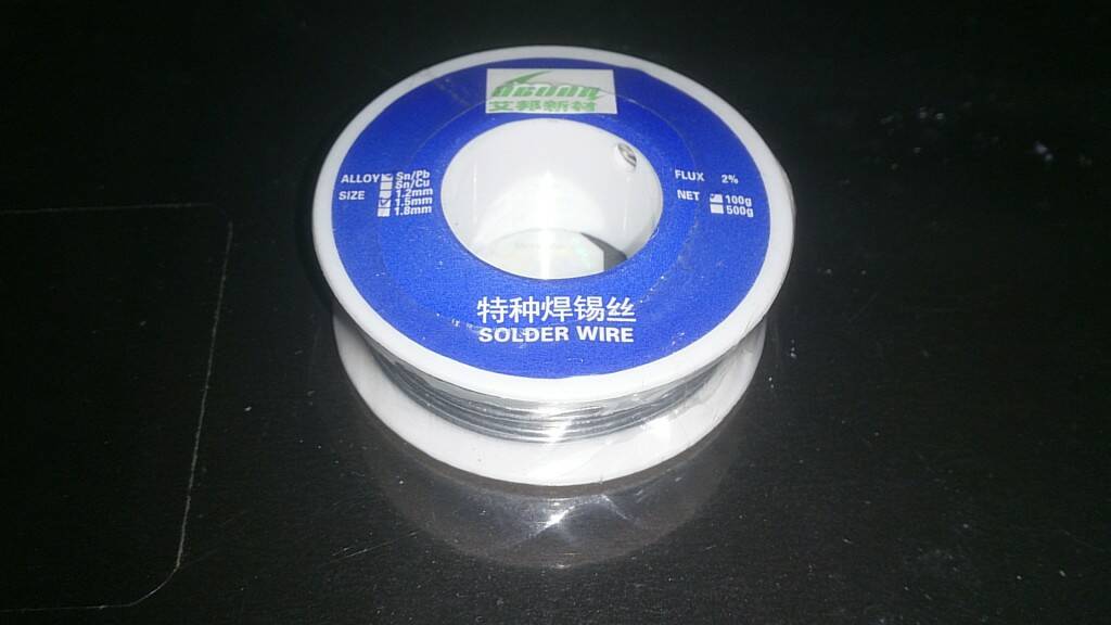

日前買了一個焊錫,因為我的鋰電都是用到壽終正寢,然後將無法蓄電的回收,剩下的重新包裝,再拿去電車、無線電、.....只要能3.7V倍數的,都可拿去用,所以家裡一堆堪用的鋰電。

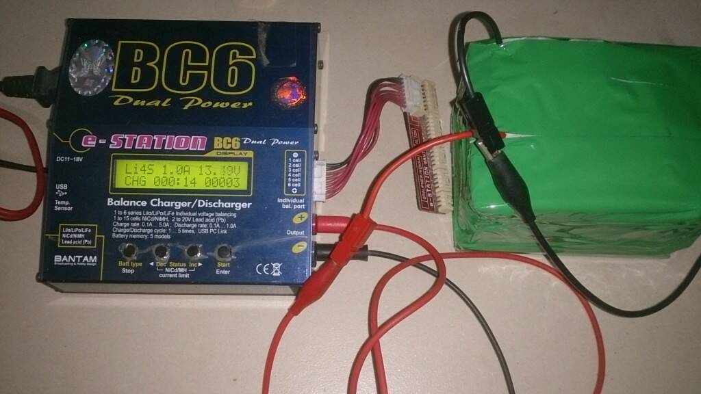

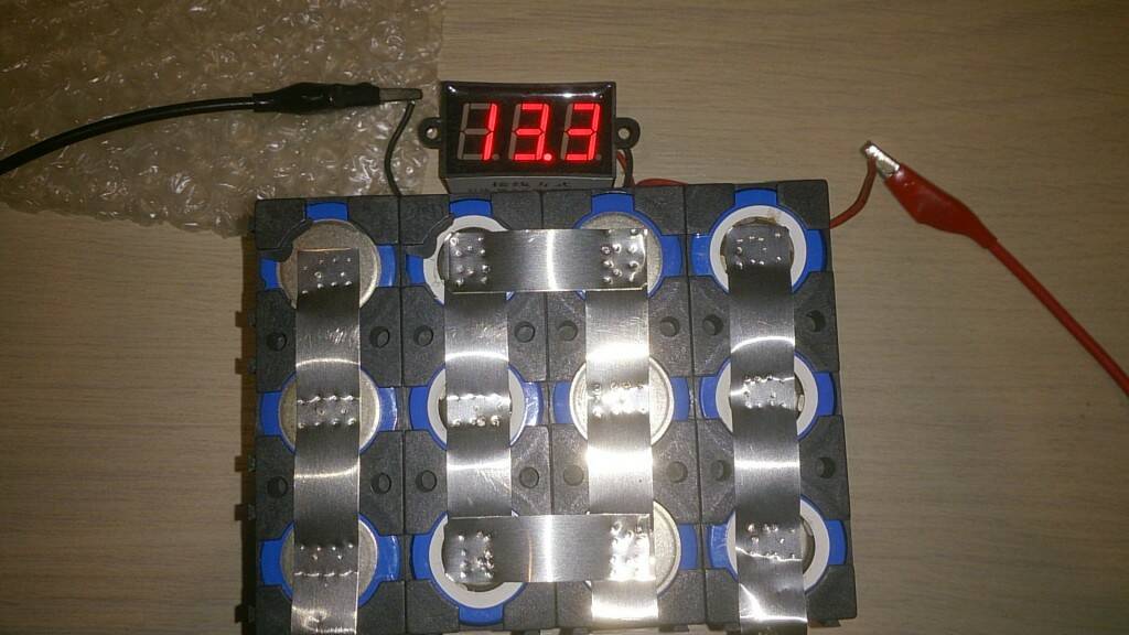

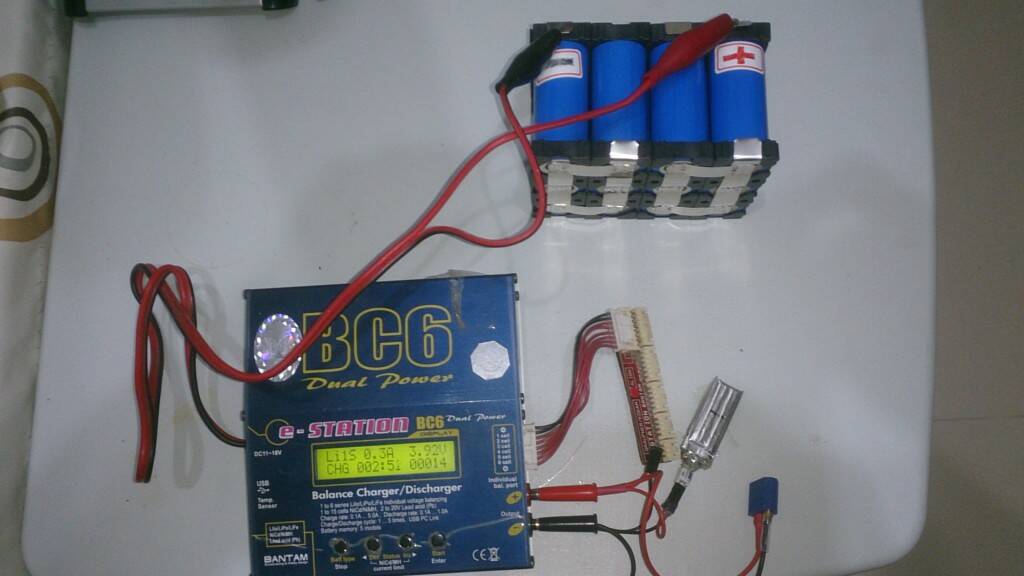

但鋰電上面的鎳片要焊接,除非你有買點焊機,不然還真的很難焊,在這裡突然看到露天有在賣,所以我就輸入關鍵字,特殊焊錫,沒想到居然給我找到了,昨天拿來製作迷你充電站(其實這顆要給機車使用,因為五年前花700元買的12V7AH鉛蓄,我猜也快完蛋了,所以就先買一來備用,未裝上機車前,就先當我的充電站吧。

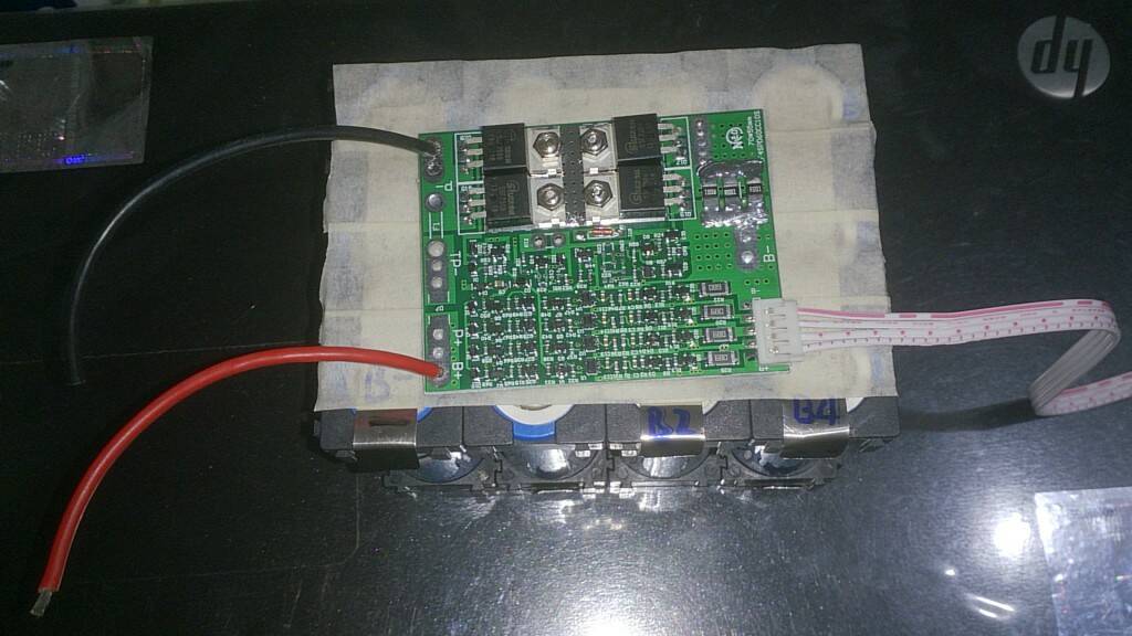

昨天將鋰鐵裝上保護板,接點真的用焊錫,60W的烙鐵,一焊就上(當然30W也OK,我用過),所以現在那組13.2V7.8AH,附帶保護版的充電站也完工了。

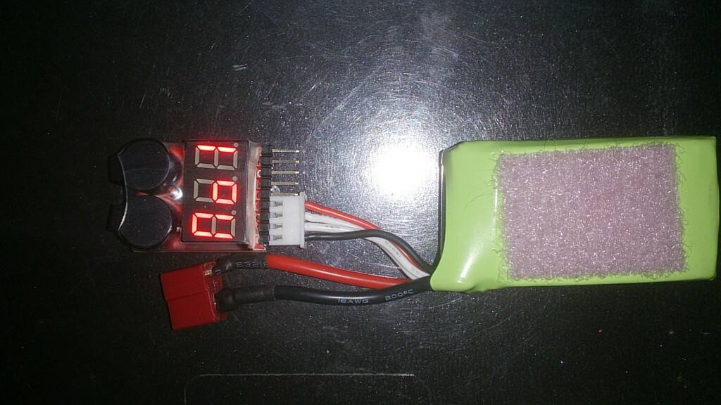

另外我也買了2S-8S 低電壓警報器,比一般網拍模型店賣的還便宜一些些。

我試過,烙鐵沒問題,一般焊錫跟特殊焊錫其實只是中央包的焊油不一樣,不過很奇怪,一般焊錫感覺表面張力較大,很容易焊成漂亮的圓點,特殊焊錫不容易形成圓點。
其實我覺得如買的到焊油,不需要買比較貴的特殊焊錫,焊油我再問問看哪邊找的到,因為我用過。
