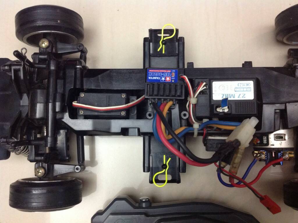

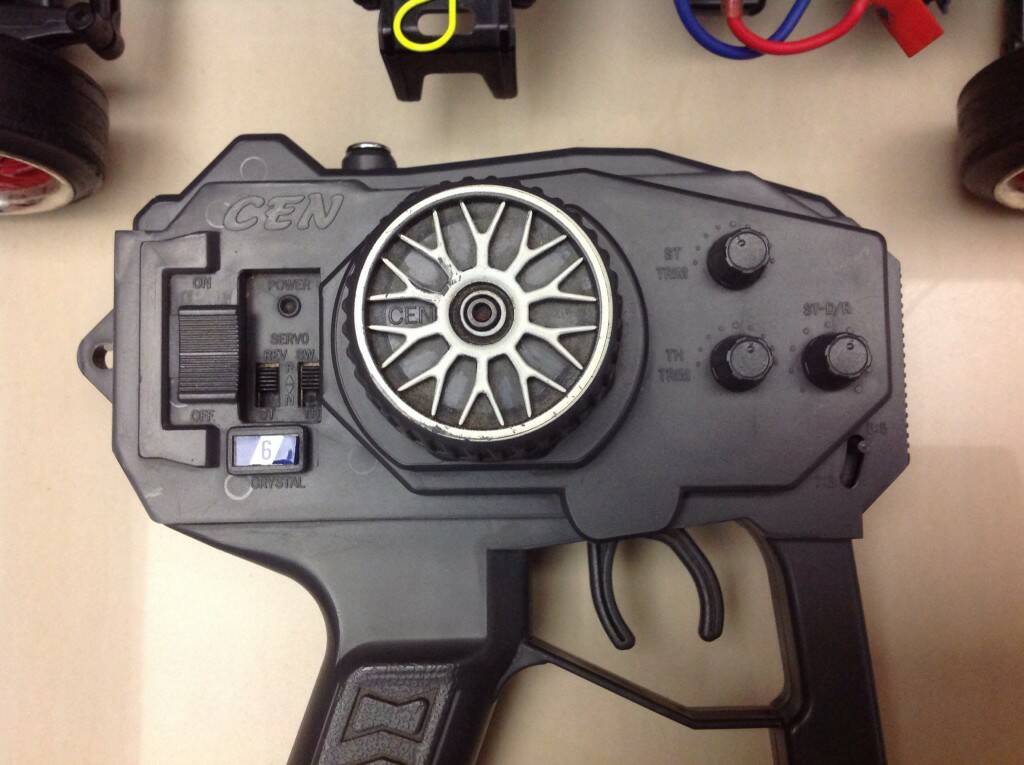

各位前輩,不好意思請問一下,那車子只能前進,但後退很不順甚至不動應該要調整遙控器上那些鈕?我的是 CEN的,上面有三個鈕,分別是ST TRIM/TH TRIM/ST-D/R,車子剛買二手的,之前用還ok,以為電池沒電了,但好像不是,不知為何失控?感謝各位前輩的幫忙

會後退的車很容易壞電變 齒輪 因為電流正反切換 跟方向突然改變掃齒
要後退前先停住再後退
後退功能只在車卡住時用
不要一下前進一下後退的
有可能是馬達電刷 磨損不均 或 電刷彈簧太軟 切換後退時 電刷跳開卡住
把馬達拆開 記的作記號在馬達後蓋跟馬達體 裝回去時要對齊記號 那是馬達正時 黑後蓋上有刻痕就是記號
拆開把轉子跟電刷 檢查一下有沒有缺角或不平均 用橡皮擦 擦一擦 電刷彈簧有沒有卡到  電刷大約用到剩3mm就該換了
全部用去漬油洗一洗 乾了在培林上點油
正常是要把轉子用轉子車床車平 換新電刷 但是那要花錢 現在電刷馬達也快變骨董了
你先試試吧

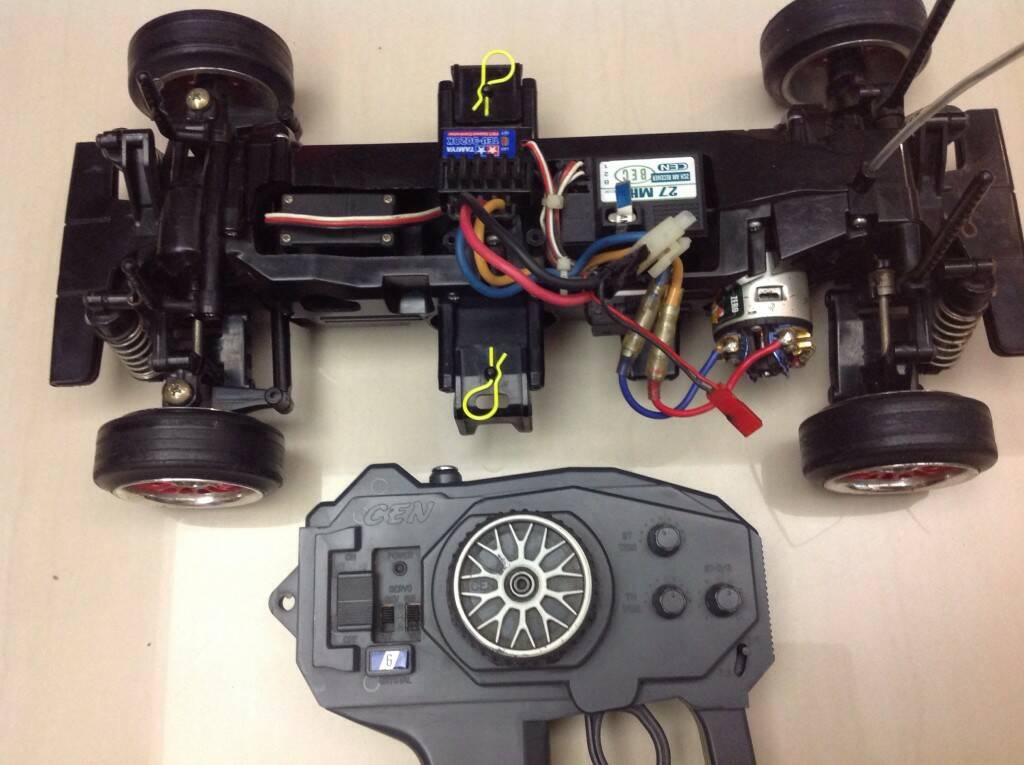

太感謝大大的回覆了,早上試一下有可能是電變掛了,因為會出現嘟嘟的聲音,而且空轉時正常,放在地上就跑不動,真的粉怪

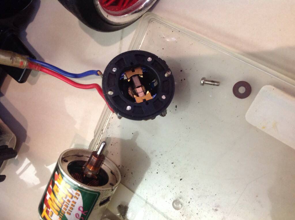

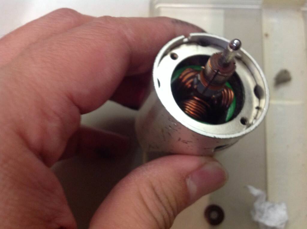

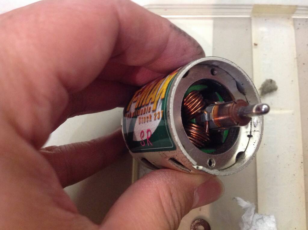

請問版兄,馬達內部這樣是正常的嗎?感謝

看起來還很新 用橡皮擦 擦一擦轉子跟電刷接觸那邊
把電刷彈簧拿起來裝好馬達再裝回彈簧
如果是電變壞就不用修了划不來就這樣玩到掛吧
齒輪你檢查了嗎?或許有哪邊卡住
這是標準23T馬達 比賽時的無改裝組用
你看到馬達殼上有凹槽 會對應後蓋一小塊長方形凸起讓你不能轉後蓋改變馬達正時
就是怕有人比賽時偷做弊
如果你把後蓋那部分切掉稍微轉動後蓋往前或往後再鎖緊就能改變馬達正時
會稍微更有力但是別一次轉太多大約2-5mm你可以試試
或是先不完全鎖緊馬達拿手上按住一半油門 慢慢轉動後蓋調整正時
轉速有升高再鎖緊後蓋

真的很感謝大大詳細的解說,感覺上電變的問題可能性比較大,因為常常斷斷續續的,能接收到就可以跑,但在空轉的狀況下運作順暢,也有可能是齒輪的問題嗎?感恩
