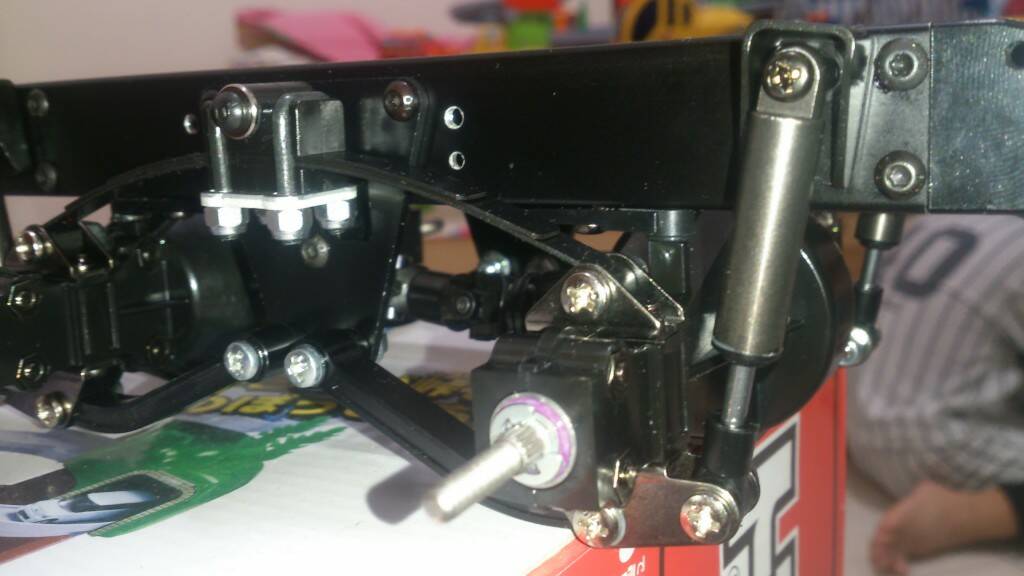

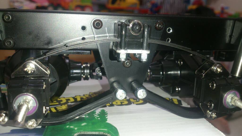

請教各位前輩,最近購入了man雙軸,目前組裝至後懸吊(有升級油壓避震和金屬支架),但卻發現後雙軸差速箱直接頂至車架,後懸吊根本無可動行程,用手還可下拉,但放在地上又很快就觸底了,組裝的部份也都再三的檢查過,這是什麼問題呢?油壓避震也都是按照說明書組裝,注入避震油,壓縮至最低點,鎖緊……
是那裡出錯了嗎?
勞請各位前輩指點迷津!感恩…

剛剛拿我的MAN翻起來看,好像不可能發生你說的這樣的事。
你有沒有裝(拱形鋼板)上去,在說明書第8頁的第11步驟。
正常組裝完成,用手壓會像蹺蹺板一樣(壓這軸另一軸回升高)避震行程不長。
而你的(油壓避震)只是用來減緩彈跳用的。應該說是(阻尼器)它沒有支持車台重量的能力。
先參考看看吧!

yeh395前輩,確定拱形鋼板有裝喲,而壓下一邊後,另一邊會蹺起的高度以油標卡尺測量後,行程離車台約只有50條~1mm的高度而已………

119820428前輩,小弟是用升級版的油壓避震,不是用隨車附的套裝避震喲!
說明書上只指示填入阻尼油後,微蓋上蓋,下壓,鎖緊……
可以把原廠的彈簧一起放進去嗎?

新增圖片,麻煩各位前輩指點了
而且由法蘭連發現2軸明顯左右偏移……
