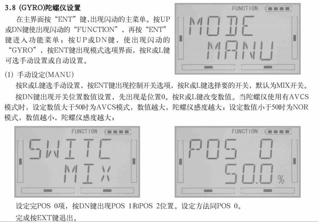

小弟幾天前入手2手mini cp;初試功能正常。現在電池裝上對頻成功後,紅綠燈交互閃(之前是紅燈恆亮)。遙控有動作,但是尾翼無鎖定,會旋轉。設定照說明書上設定,無任何變動。是有東西故障嗎?遙控器DEVO7。(MIX撥桿在0的位置)

擷取DEVO 7之說明書裡的 陀螺儀設定
請將 設定值 提高超過50%[一般建議約70%左右] 即為陀螺正常運作。
陀螺儀值低於50% 為調試模式=陀螺儀關閉

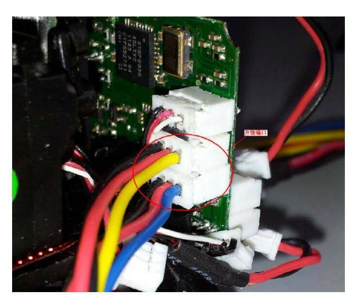

若以上方式無法解決,可能是機板突然傻了,必須透過更新機板刷新才有機會恢復。

之前印象有看過接收韌體重刷如何接線...但是現在一直找不到...可拜託Z大幫貼連結嗎?感激不盡!!

升級軟件 (http://www.walkera.com/updater.php) 請下載Devention Dfuse USB 升级工具
Mini CP 更新下載 (http://www.walkera.com/progoods.php?id=471&type=fly)
