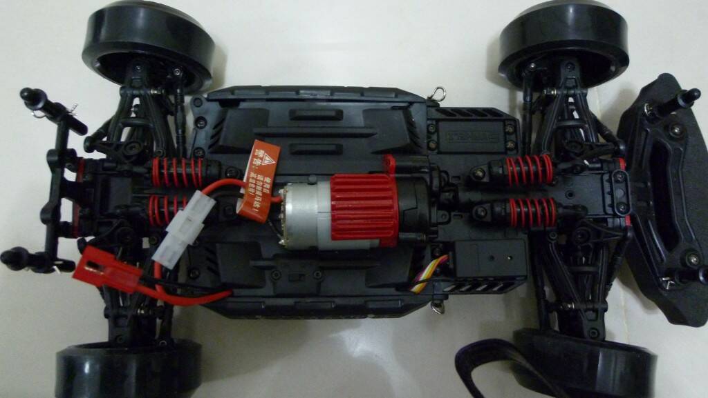

衣服脫下來啦~
這個設計真的跟Traxxas 1/16好像
下面這張是Traxxas 1/16 Mustang Boss的裸照
兩台的設計很像,但是講真的還是有點不同,並不是同一個模子做出來的
看來如果Traxxas要告他侵權應該是告不成

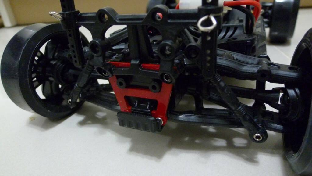

屁屁照片
除了紅色跟球頭螺絲以外....通通都是塑膠

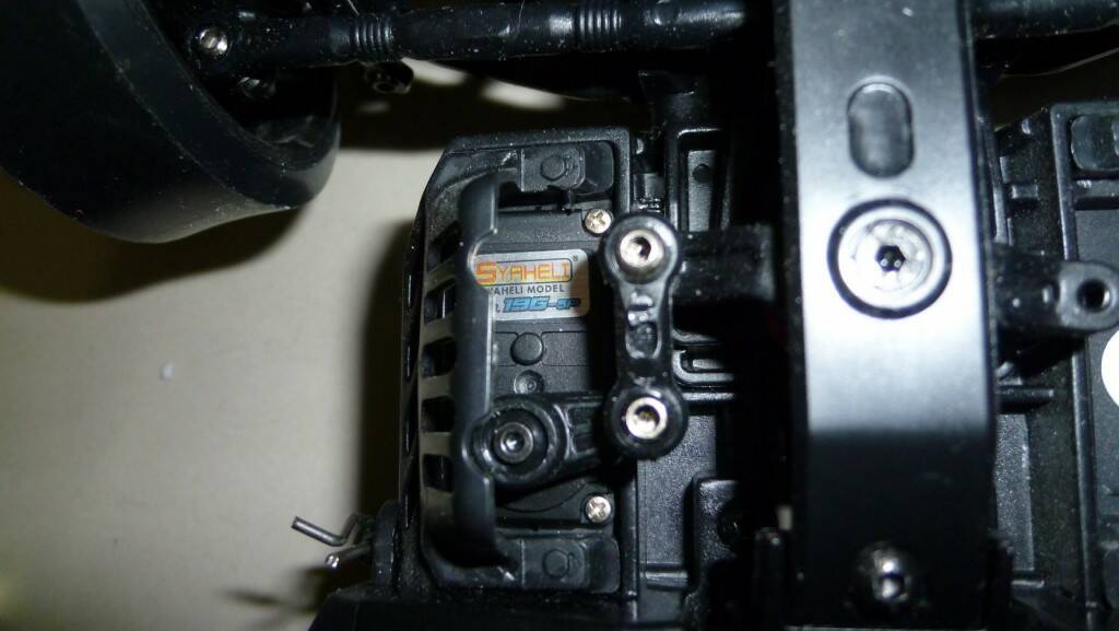

伺服以及轉向構造
跟Traxxas的很像,但是不完全一樣

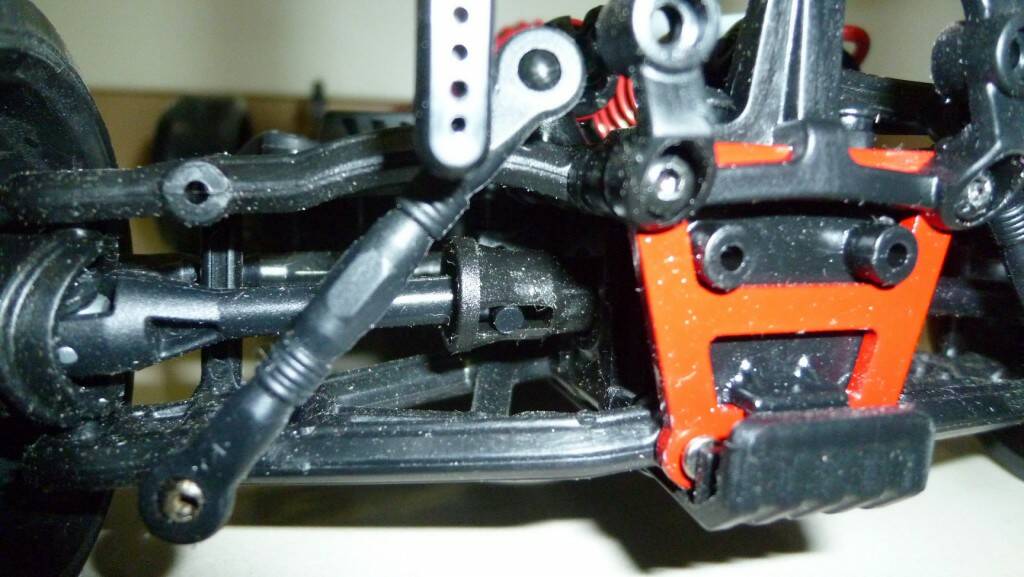

後輪傳動軸
很塑膠的感覺,注意看拉桿,都是塑膠一體成形,無法調整
後輪傳動構造
伺服機
