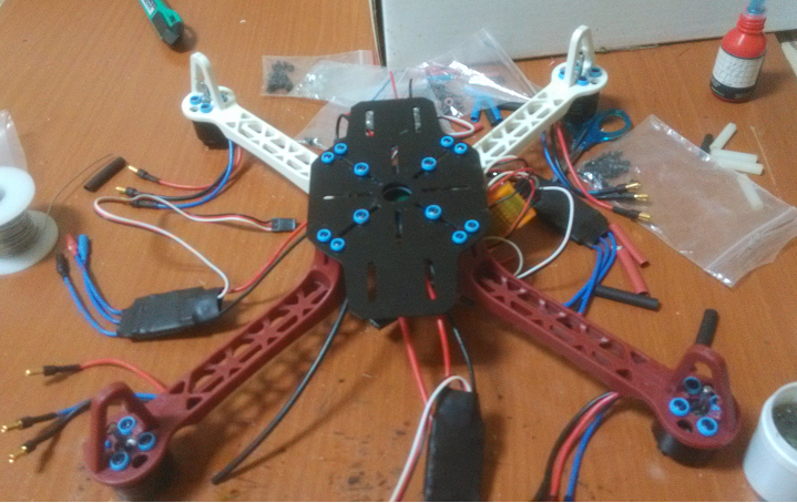

組裝開始^ ^
.一個小時後

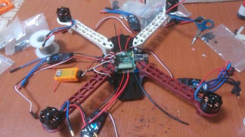

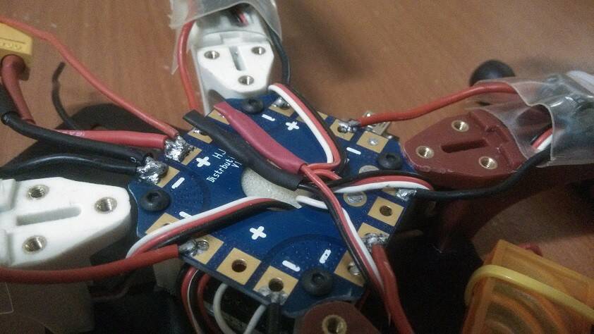

電源分電版 焊接電變 主電源線 LED線 馬達上架 飛控定位

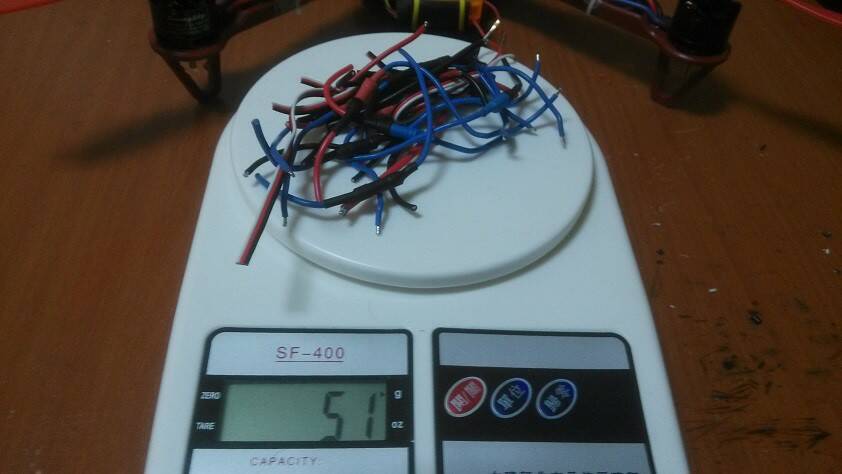

3/5    今日進度  整線 去除多餘不必要的線
效果還蠻讓我驚訝的......原來那麼多線....且重量還不輕 看圖
而且搞好久 比組機子更難搞

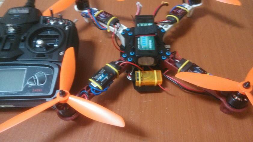

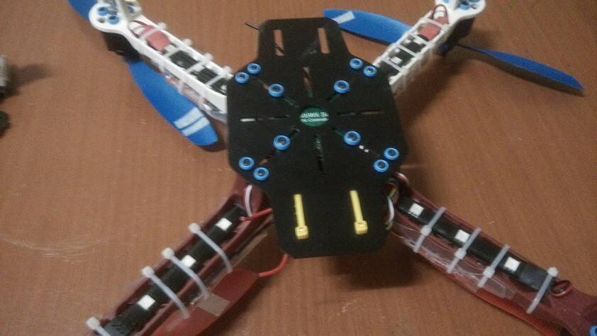

加裝LED 第一次嘗試 電源從電變馬達端接 測試後感覺很不錯
第一 電源線不用再繞很遠 外觀也比較好看
第二 省電 因為需要解鎖 油門起動才會亮 油門越大力 LED越亮 感覺還不錯
