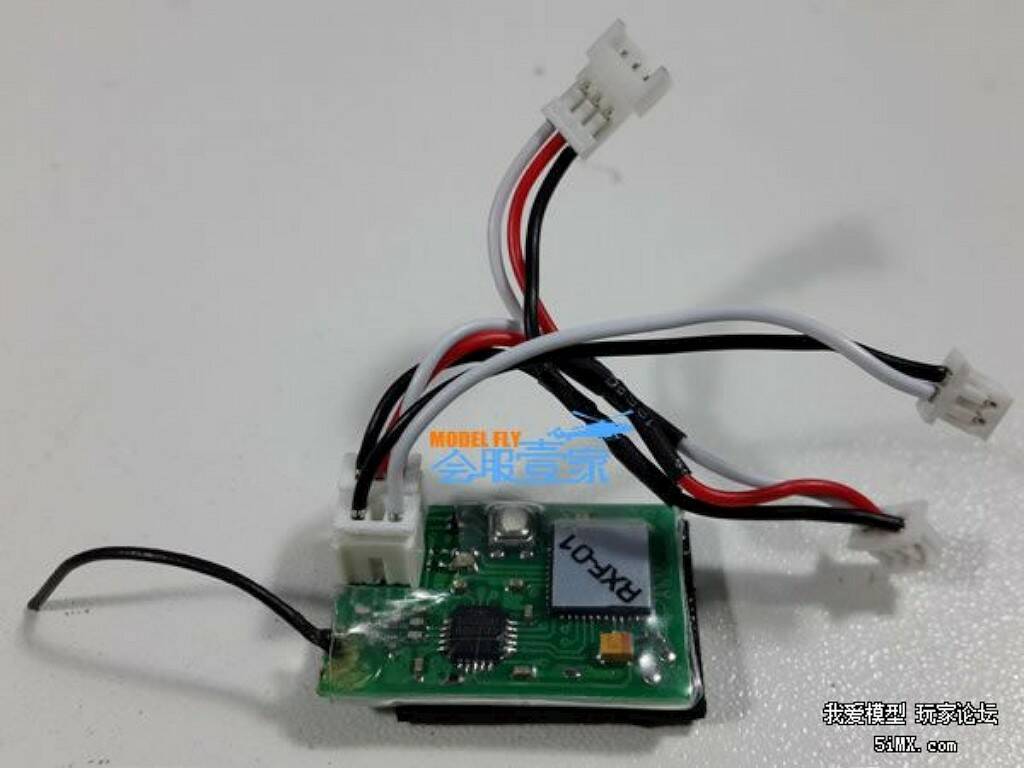

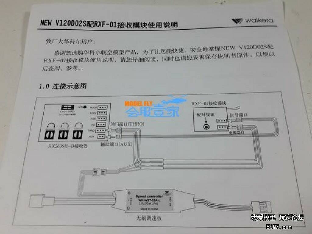

新版的02s寄到有些天了,今天才去嘗試它。之前聽個介紹說增加了一个模塊可以用futaba控来玩,于是嘗試把這個模塊裝在我去年買的 120d02s的接收器上,结果無法對頻成功。
後來確定了,以前的02s和這個新版的02sV1,接收器都是RX2636H-D,但是這個futaba模塊只能和新出的02sv1的接收器配合使用。也就是說以前的老02s加買一個futaba模塊就用Futaba控去操作是不成立的。

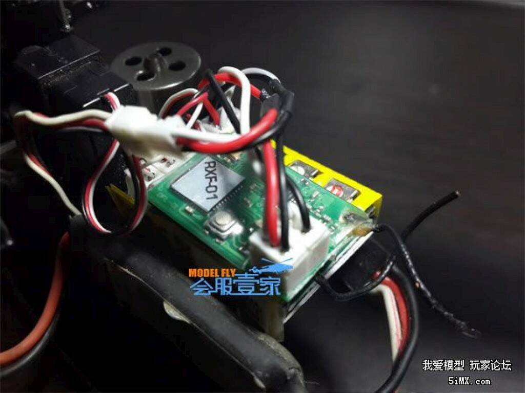

我把02sv1的新接收器、futaba模塊都移動到了我去年買的舊機上。按照說明書上的對碼方法去做就行。
