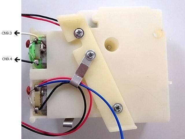

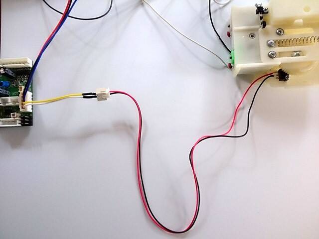

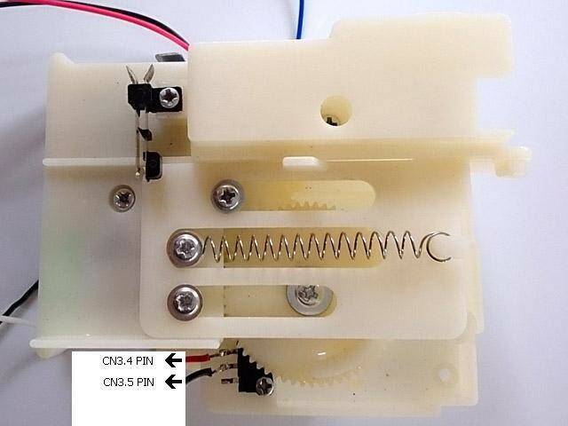

STEP1.設定主砲功能模式為田宮後座模組
STEP2.綠蓋馬達為伸縮砲使用,白蓋則為俯仰機構用,所以我們只需街上綠蓋馬達正負極接至CN9的3-4腳
觸發開關接至閃光砲CN3的4-5腳,如下圖

這個快縮慢伸夠真實,但是彈弓長期拉實,耐用程度不知道會不會有問題
