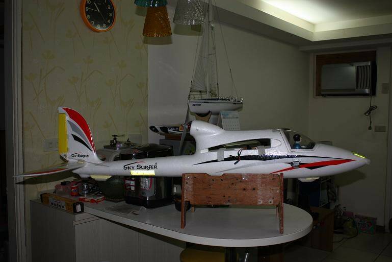

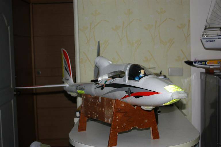

常常撞到機頭,光修機頭就修到煩了,於是想玩衝浪者,但飛友說衝浪者玩久了會不好玩。最近看到 Pizza 那邊有人貼 2.4米的天空衝浪者,看起來不錯,反正東西變大了,就有味道,像小鴨,明明就是平凡的玩具,變大了,就一大堆跑過來看。於是上週下單,隔天就收到,每天下班回家弄一弄,兩邊機身接合之前,先前機身內側用玻纖帶補強,共花了十天才組完,大部份時間都花在補強和貼紙,在還沒摔之前補強,摔到才不會那麼慘。
電裝:
Mega Power 60A 電變
RC 部落 550XL 1450KV 馬達
八吋槳
3S 2200mah 兩顆並連
38g 伺服六顆
Devo7, RX701
如果全部買新,全部加起來約五千大洋,因有些東西手頭上本來就有,沒花那麼多。
今天試飛,上網查過重心,機頭面壓了 500g,請飛友幫忙丟,第一次沒有開足馬力,飛不起來,再丟一次,開 100%,才起得來,但起飛真吃力,原廠說有兩公斤重,我又壓重,超過兩公斤,但飛上去之後就沒問題,雖然只是跑圈圈,但夠大隻,視覺效果很好。後來拿掉一些配重,還是能飛,最後只壓 125g,仍然飛得很好。
原廠規格說 1250KV,3S,八吋槳,這根本就不夠,我用 1450KV 都那麼難起飛了,這麼重,1250KV 沒逆飛根本飛不起來,好在可以裝九吋槳,明天再試一下九吋槳,應該會好多了。
這麼大隻怎麼載?Pizza 的大大整隻掛在休旅車後面,國外飛友整隻不拆直接塞進休旅車,我則用摩托車載,但當然要拆了,騎了 6.5公里到飛場,還好,買之前已算過機身和主翼長度,確定可以用摩托車載才買。
家裡太小,不方便裝上翅膀拍照,否則翅膀站起來快到天花板。

八尺高的箱子,摩托車沒辦法載,我把它從公司帶回家,也是拆開分兩次帶回去。組裝前我已查過很外國外網頁,最容易摔壞的地方是:
1. 尾巴靠後面最細的地方
2. 重降時,輪子連同旁邊的 EPO 會全部爛掉,因為輪子軸芯的兩邊只靠兩片塑膠門支撐,沒事不要降水泥地,應該沒問題。
3.機身支撐主翼的前後兩端,載太重時,動作猛烈的話,整隻主翼會腳離機身,就自不打算載重,這兩端最好要補強。
