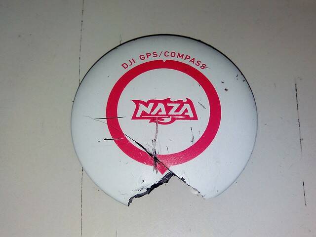

哇勒..又炸了.. 每次換11吋槳就有事(之前都是起飛時打到邊邊把槳打壞). 跑過去一看..機身完好, 起落架小小斷了一條固定的束線帶...還好.. GPS..哇..上面的蓋子裂了..目視檢查還很正常, 而炸機的原因是中一軸的槳....鬆掉了~~~ 哇勒..

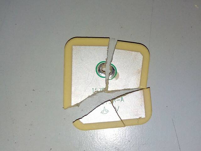

回家把四軸接上電腦看一下.. 嗯..GPS模組資訊有顯示, 代表GPS主機板應該正常, 電子羅盤的讀數..也是正常..那問題應該出在天線囉..不管了..拿了最小的內六角把它開了..

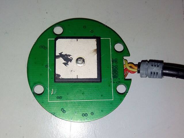

一看..主機板正常, 翻過來..天線..猛一看也正常..但仔細一看..哇..上面有幾道細細的痕..因為一般GPS天線都是陶瓷天線..再把接收的物質塗在天線表面..如果天線裂了..那代表接收已經有問題了..於是.我死馬當活馬醫..找到一顆壞掉平板裡的小GPS天線(沒NAZA-M的天GPS天線大, 先檔著用吧). 把天線拆下來(拆GPS天線其實很簡單..先把背面的焊點吸掉, 因為GPS天線一般都是用貼的..所以只要用熱風吹一下..用刀片或薄的塑膠片就可以拆下來了.
看圖吧..
蓋子撞成這樣....
原廠的GPS天線裂開啦..衛星收得斷斷續續..

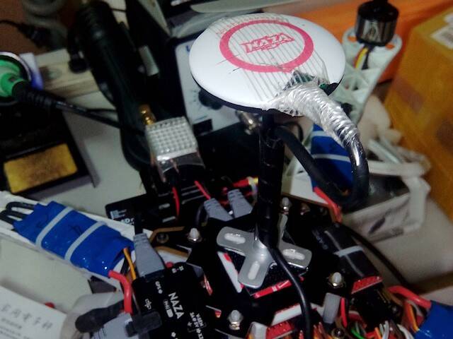

更換上代用的GPS天線(主板上的白框是原廠GPS天線的大小)
上機測試..也是很快就抓到10顆衛星..我是覺得速度上沒什麼差別..就先用了吧..

不過還是要換原廠的天線比較好... 最後還是找到了原廠天線..更換後尋星速度一整個快速又穩定..
