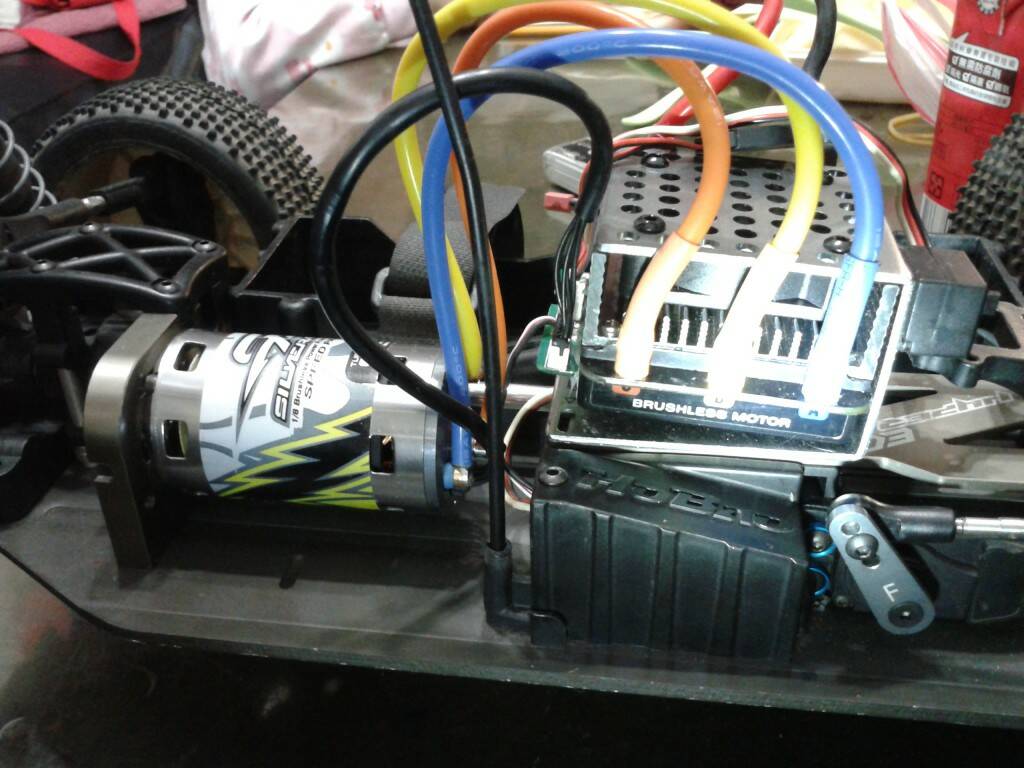

請問這顆電變設定問題,好像相容好盈程式
目前遇到的狀況是馬達反向,我把線對調不行,拆掉感應線卻可以
請問有這電變說明書或好盈說明書的車友,幫我看一下,是否有可以設定馬達反向
感謝賜教!!

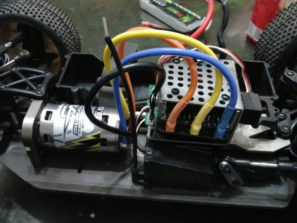

昨晚朋友又來求救,前晚設定完,只試跑一顆7.4V電池,
一顆電池沒跑完,電變又當機了
開機只有風扇&轉向伺服會動,電變完全沒嗶嗶聲,按按鍵也完全沒反應
不會是掛了吧!

有感模式要設定
請參考~
http://www.hobbywing.com/uploadfiles/sx/file/Manual/HW-09A-80.pdf
11.電機轉動方向
 樓主| 發表於 2014年2月25日 10:41 PM | 顯示全部樓層
感謝您!設定OK了
一顆電池沒跑完,電變又當機了
不會是掛了吧!
發表於 2014年2月28日 02:19 PM | 顯示全部樓層
789708duck 發表於 2014年2月27日 11:49 PM
一顆電池沒跑完,電變又當機了
開機只有風扇&轉向伺服會 ...
也有可能是馬達掛了
交叉測試看看^^
