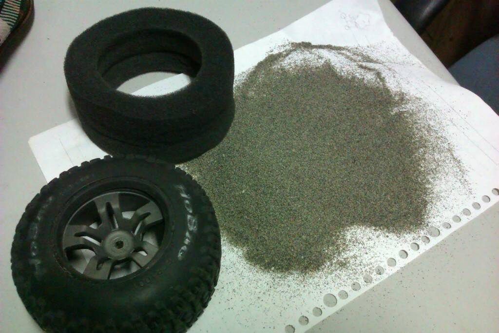

我的10SC在第一次到沙地玩時是OK的
第2次之後, 開始出現在行進間車體嚴重的晃動
在跳躍到空中時, 更是慘不忍睹
有車友說"可能是狗骨歪了"....心中很OX
直到今天, 還是沒去修復它, 帶出場
撿車時, 發現輪子有一點點內側大, 外側偏小圈的感覺, 胎還有點硬, 其它3輪還好
玩的過程還是晃很大,
回來想說該看看了, 看看狗骨, 轉動的還可以
再觸觸胎皮, 硬硬的, 但..., 怎會有刷刷的聲音, 難道
之前就有看到車友分享, 輪子會進沙, 會不會封氣孔的分享
想說該不會....
這是我拆的第一輪, 就這麼多, 其它3輪加起來和這一胎的差不多
所以就把4輪都拆了倒沙
都清掉後, 再裝回去, 果然車就不晃抖了
金爽~, 也順便把孔洞也塞了

發表於 2014年2月24日 08:31 AM | 顯示全部樓層
這種黏死的胎 你怎麼拆? 很累
發表於 2014年2月24日 11:31 AM | 顯示全部樓層
sam747 發表於 2014年2月24日 08:31 AM
這種黏死的胎 你怎麼拆? 很累
是阿!neo大~超強的哩!
 樓主| 發表於 2014年2月24日 11:53 AM | 顯示全部樓層
這種黏死的胎 你怎麼拆? 很累
有3顆是有縫, 再慢慢的扒開
還有1顆是粘死到不行, 就從邊縫開一刀, 扒不開, 再割一刀
twpioneer 發表於 2014年2月24日 11:31 AM
是阿!neo大~超強的哩!
死硬派遇到龜仙人, 噗~
發表於 2014年2月24日 04:15 PM | 顯示全部樓層
哇。有沒有這麼誇張阿。是從氣孔進入的嗎?
嗯嗯。看來我的胎要在氣孔內墊塊布防砂才行。
