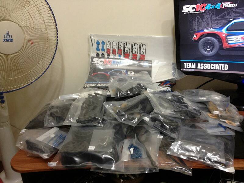

FT套件車~全車KIT版~FT場隊配件~

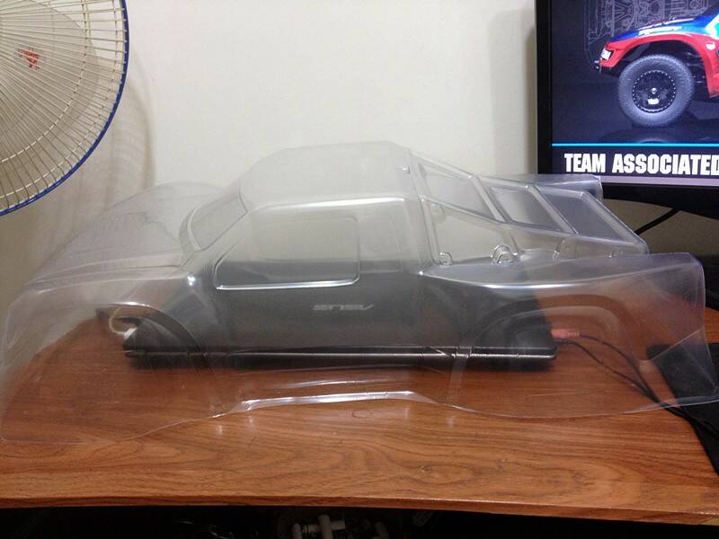

車殼~好大一個!! 這次打算委託其他人噴漆XD~
一樣滿桌的零件~
說明書~~跟外箱比好小一本阿
FT版特別贈送!! 藍亮亮的螺絲阿~

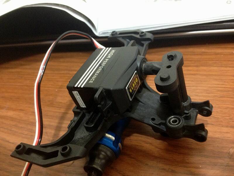

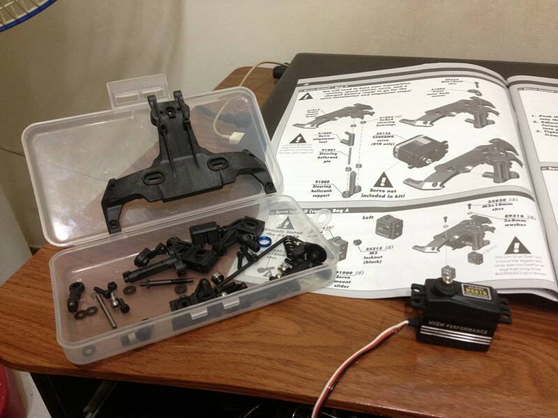

SC10 4X4板很特別,先從轉向機構開始裝

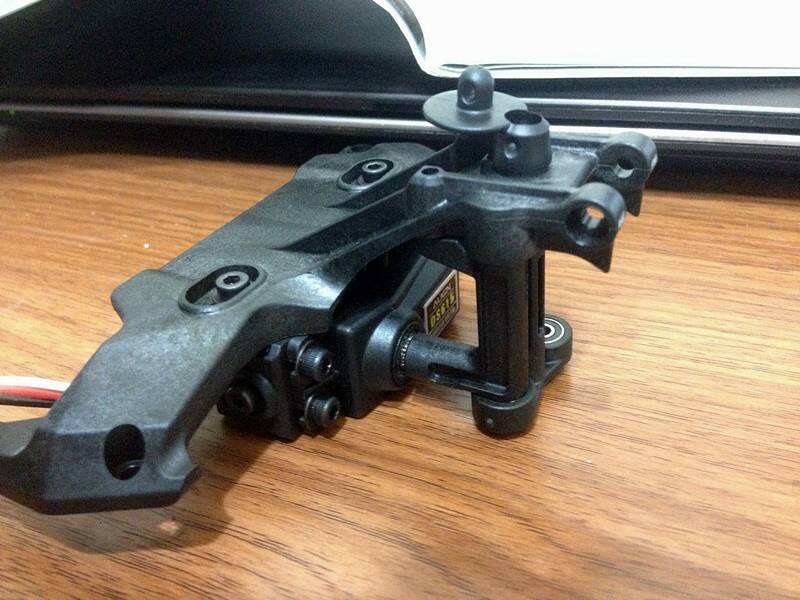

A零件包:轉向零件包~伺服器是用亞拓的DS615

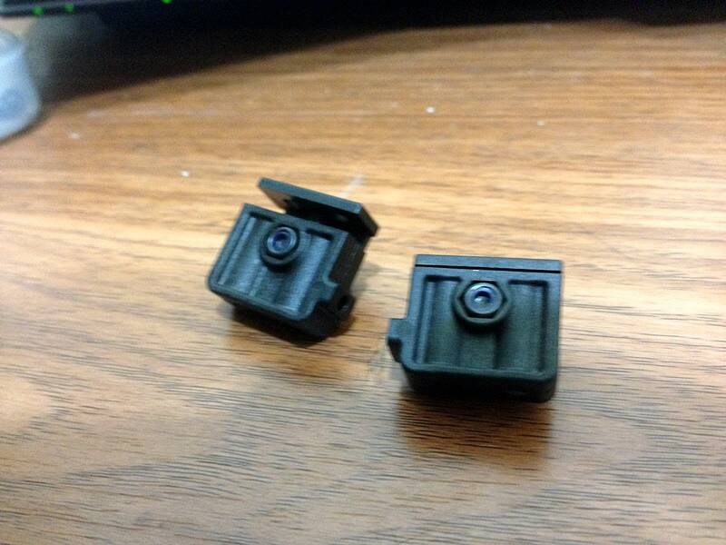

有送伺服器位置固定架!!方便伺服器安裝的位置不會太後面
伺服器固定座~可以調整厚度~不怕伺服器尺寸比較特殊喔
鎖上伺服器,恩...剛剛好不用調高伺服器固定座
FT版可選擇中央補強座或是安裝防塵車殼
安裝完成後的轉向總成

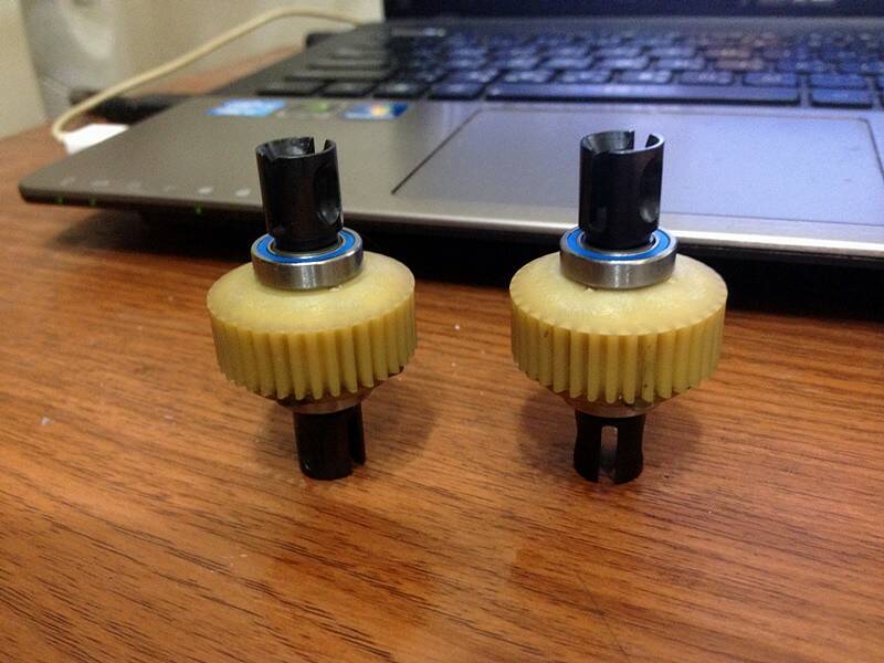

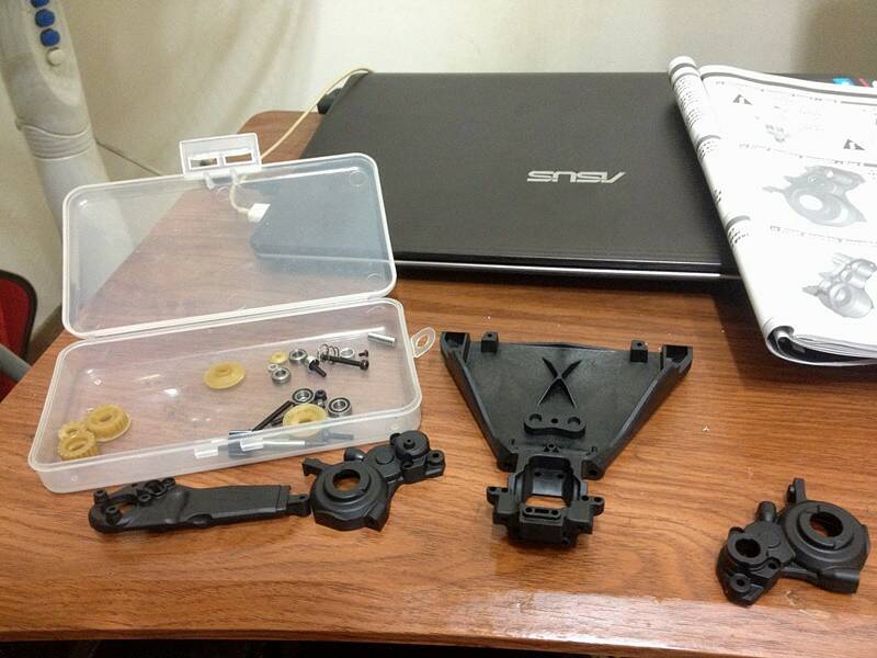

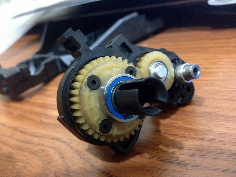

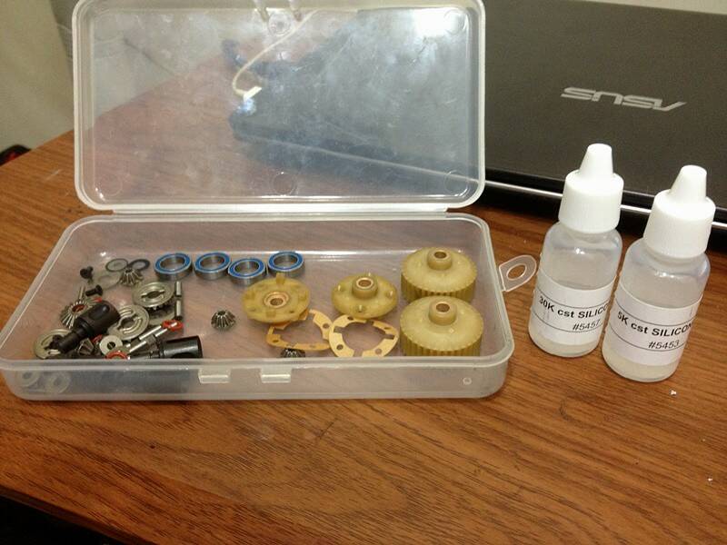

差速器安裝!!用的是傘差喔~
原廠建議是前3萬後5千的差速油
前差速箱+前段底盤~

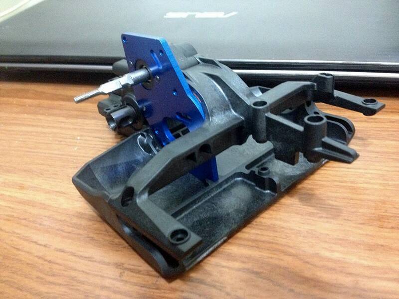

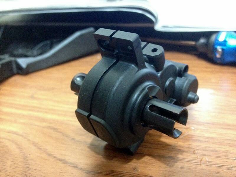

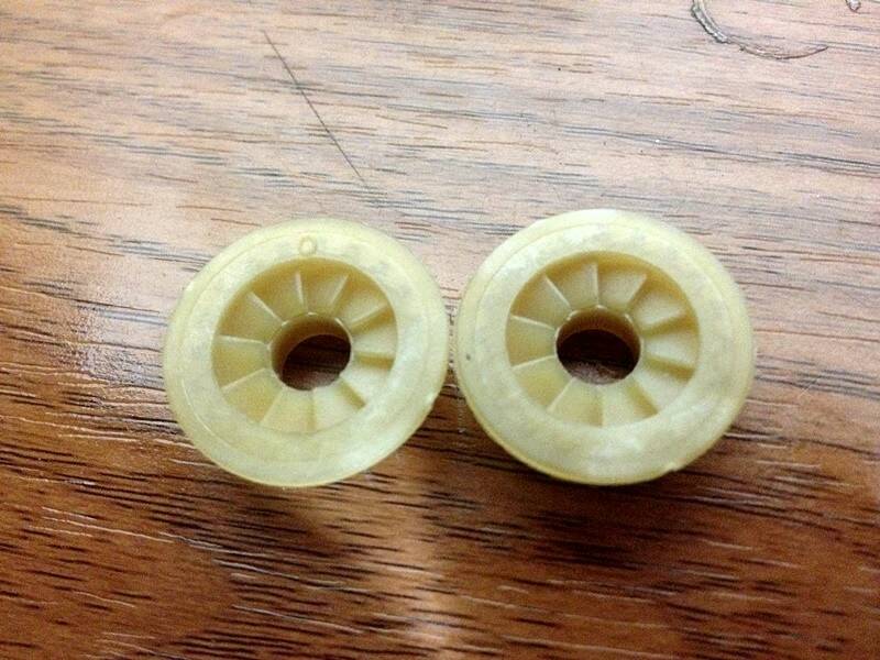

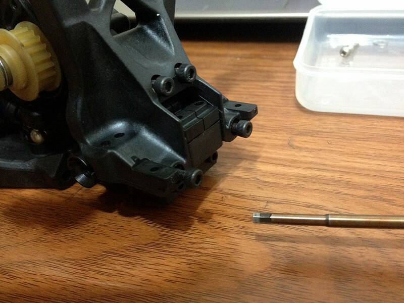

這邊出了點問題...
由於培零並沒有壓組的很密...
變成組裝起來後...
根本裝不密合阿~轉起來還會很緊...建議各位組裝時要把差速器兩邊的培零壓到最密實...這樣才會剛好~
差速箱與前轉向總成組裝完成

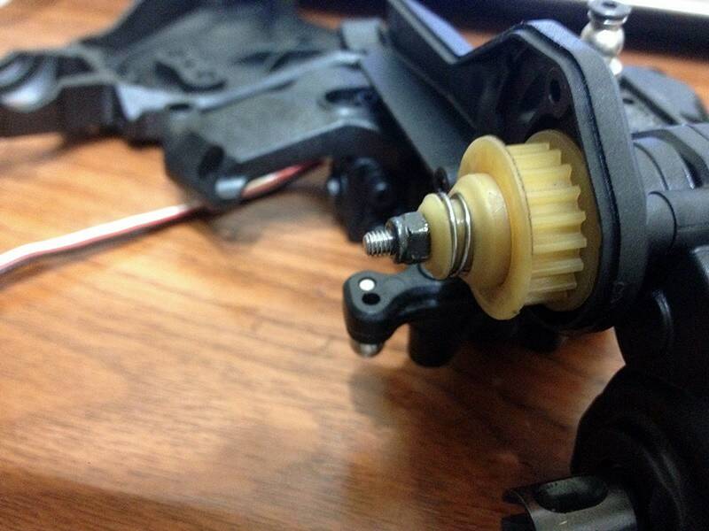

皮帶齒原廠提供兩種齒數
19T(有個圓圈記號)跟20T,原廠建議20T,因此先裝上20T皮帶齒
按照原廠建議鎖至螺絲露出3mm
鎖上前段底盤,前總成完成!!

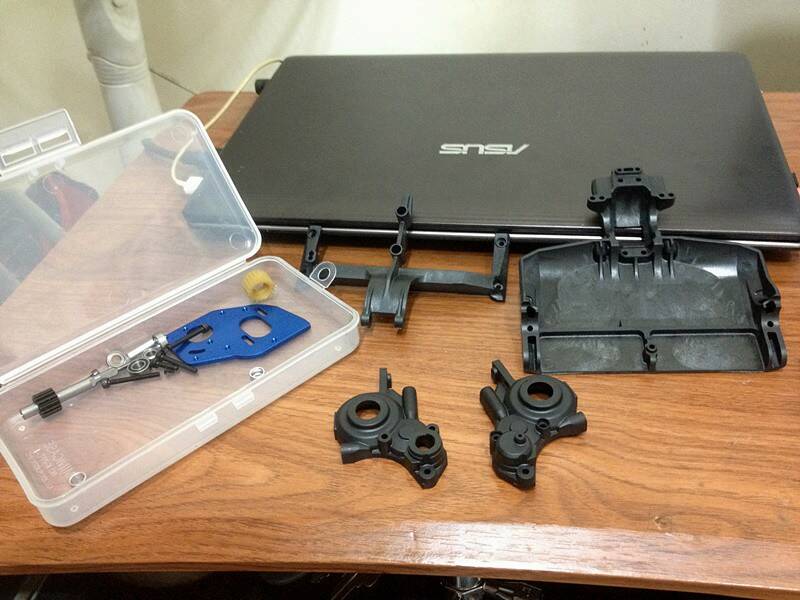

後差速箱+馬達座+後段底盤
由於差速器修正好了,安裝上沒難度,後總成完成

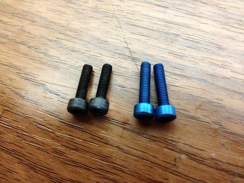

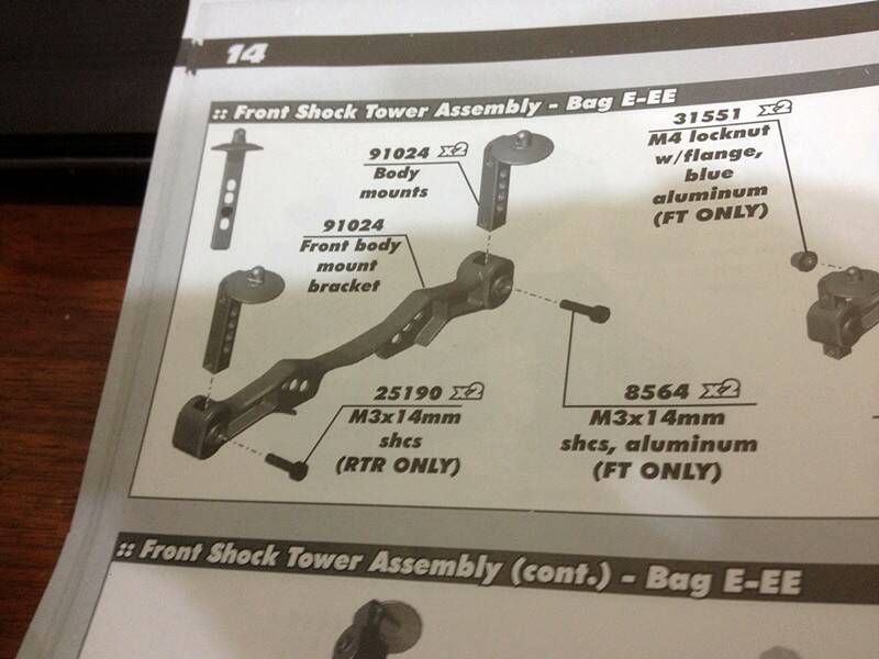

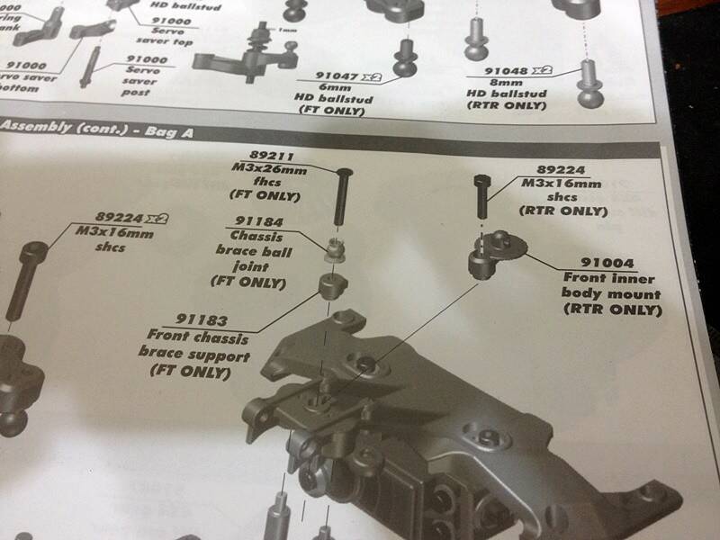

有些部分可換上FT版專有的藍色螺絲,說明書上會特別註明RTR ONLY或FT ONLY
放在一邊比較~(後來才發現放錯長度比較了XD)

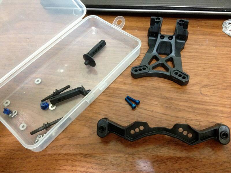

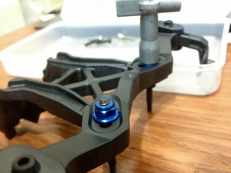

前蝴蝶版~
也是FT特有的藍色螺帽
建議在鎖這類塑膠件時~所有螺絲先鎖上後再慢慢一個一個鎖緊,避免因為鎖歪而讓塑膠件變形

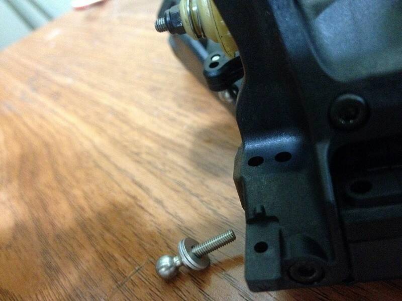

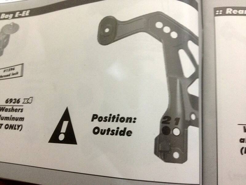

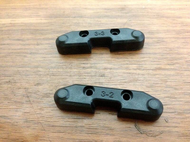

AE原廠有提供2種擺臂球頭孔位
建議新手還是先依照原廠所建議的位置鎖上

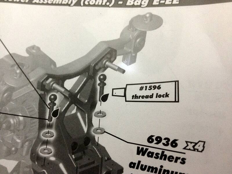

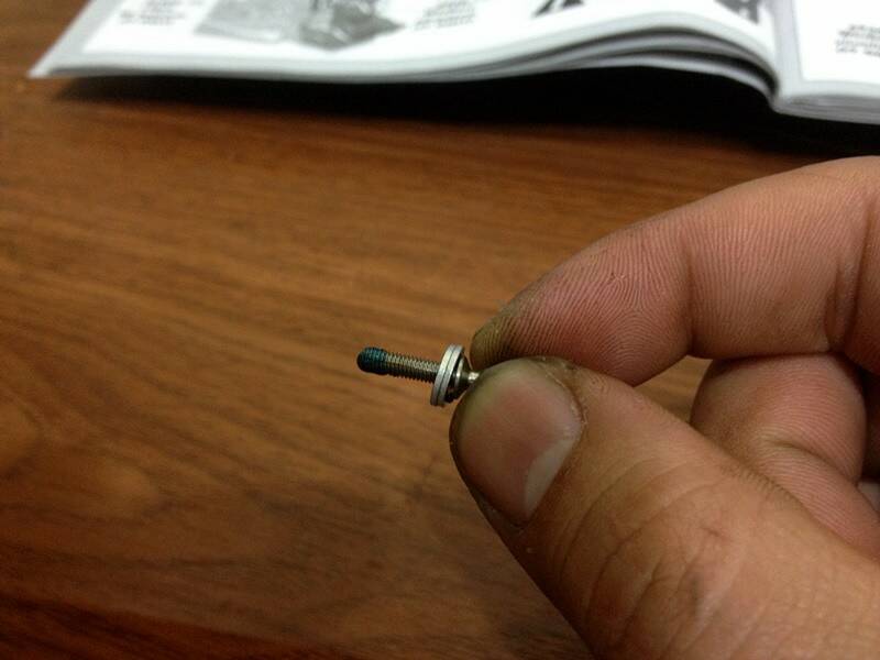

很多新人組車時很容易忽略掉一點,就是上螺絲防鬆膠,尤其是鎖在金屬結構上,因為金屬沒有彈性,沒上防鬆膠很容易因為震動而導致鬆脫
以AE原廠為例,會特別註明哪部分該上螺絲防鬆膠
不用特地去買原廠防鬆膠,一般五金大賣場都有賣,一罐不到100元,用超久的
點上一圈就夠了~不需要整個塗滿
前總成鎖上球頭!!

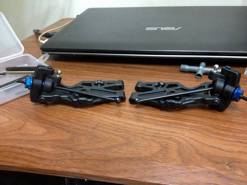

轉眼間來到前擺臂組嚕~(此時已經是第二天開始組裝)

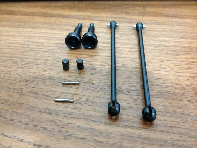

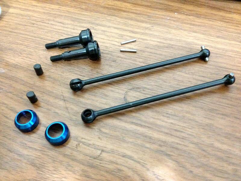

狗骨採用CVD接杯
組裝完成!!

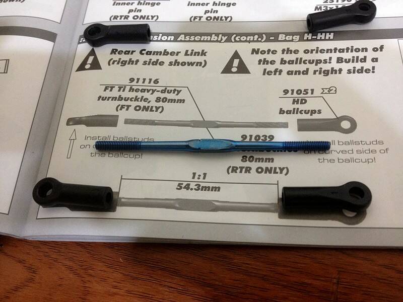

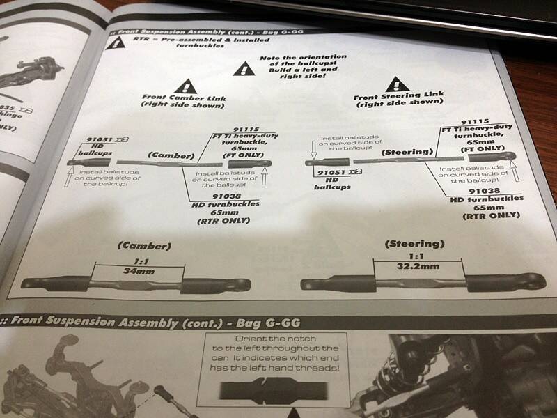

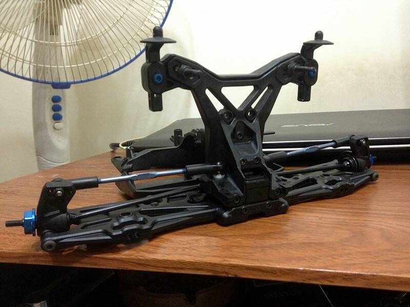

接下來就是拉桿了,一樣照原廠建議的長度組裝就很OK了

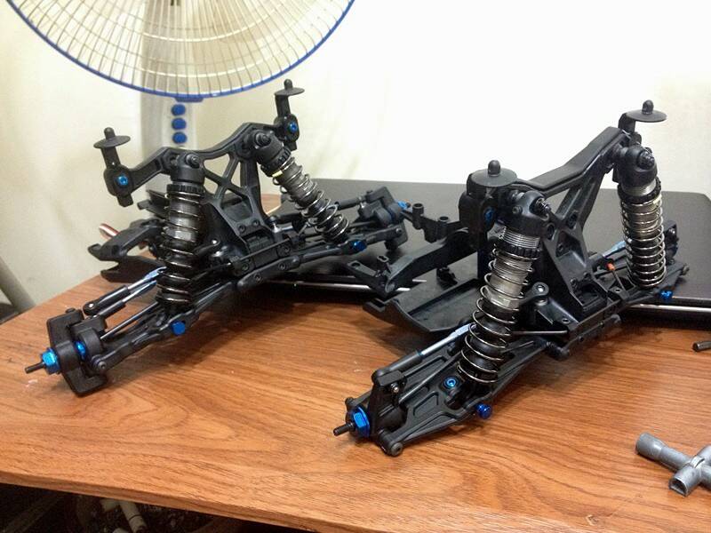

裝上擺臂後前總成總算開始有型出來嚕

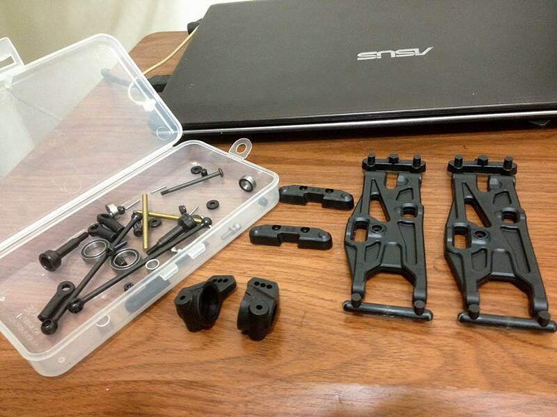

後擺臂組~
一樣是CVD狗骨
擺臂組完成!!

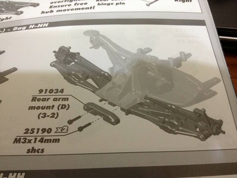

原廠提供2種投影板角度可選擇
一樣先依照原廠設定去跑
擺臂長度設定若不熟,真的建議先照原廠設定
後總成組上擺臂嚕

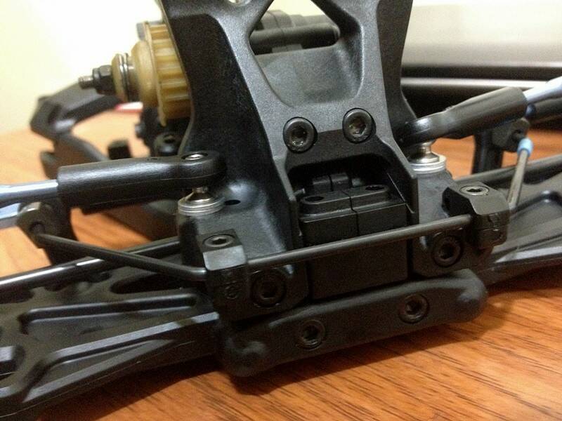

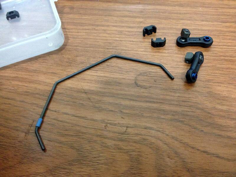

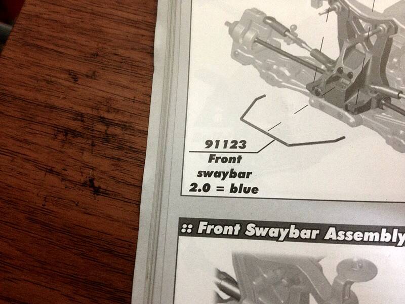

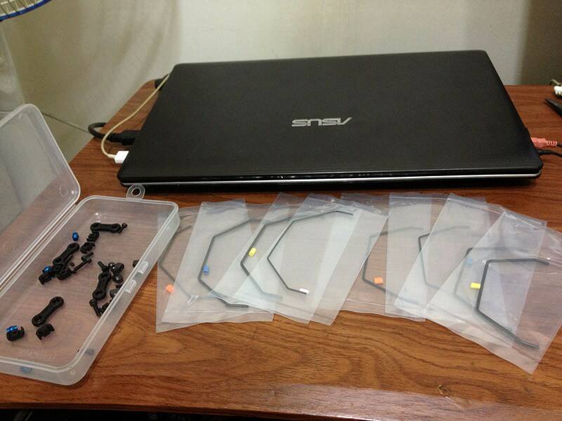

好多防傾桿給你選擇阿~
防傾桿會依照硬度或粗細不同來分類~原廠的建議是
前 藍 2.0
後 橘 1.8

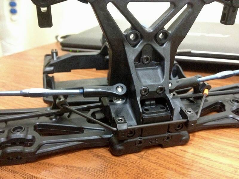

防傾桿零件包~
我習慣是先鎖上車後在固定拉桿
組裝好後的樣子~

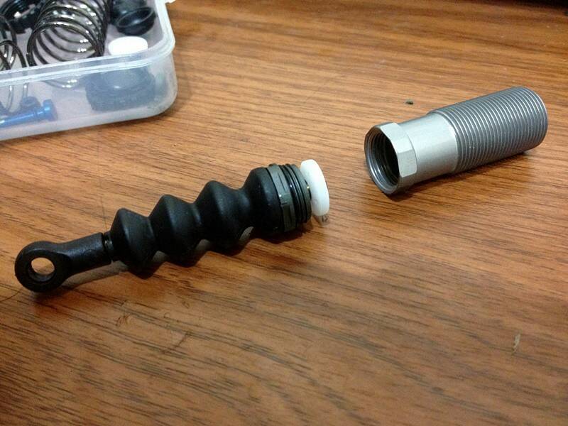

接下來就是每個組車人的噩夢之一........
必正氣(誤!)
原廠的設定是前35後30

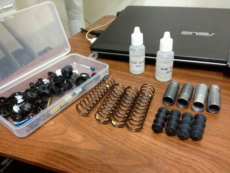

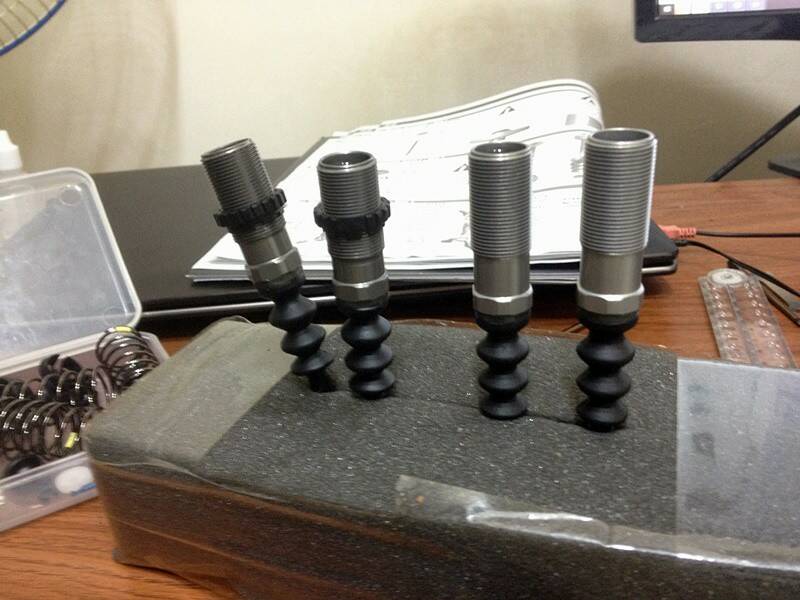

這避震器很有趣~是用兩截式的~第一次組到這種形式
一樣...灌好油後...放著讓氣泡消失....(1小時)
組裝好後的避震器組

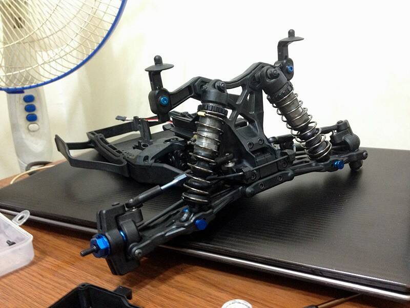

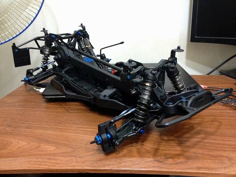

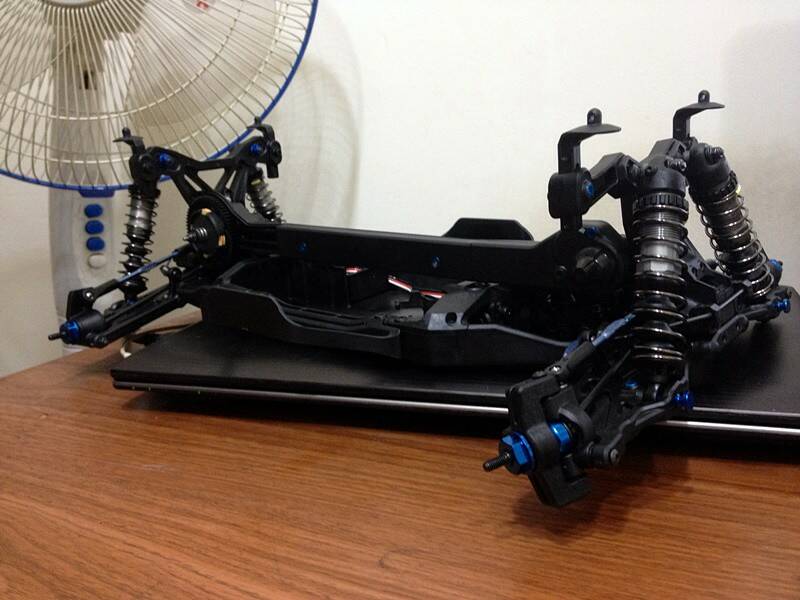

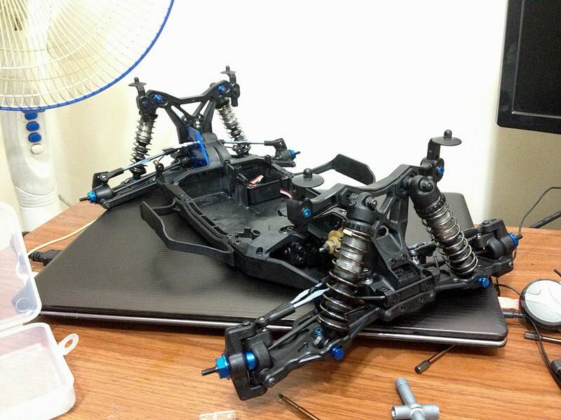

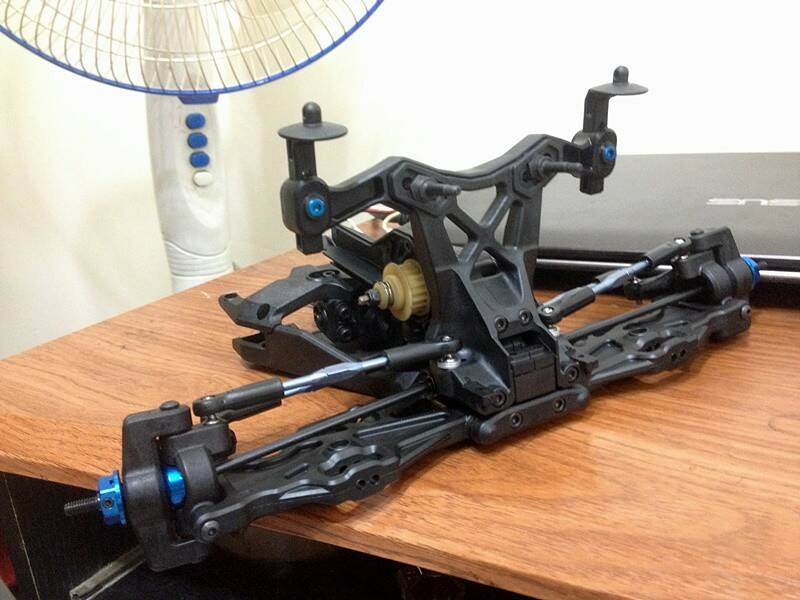

組上前後總成~這時候已經接近80%完成了~
接下來是中央盆型底板~
沒難度~

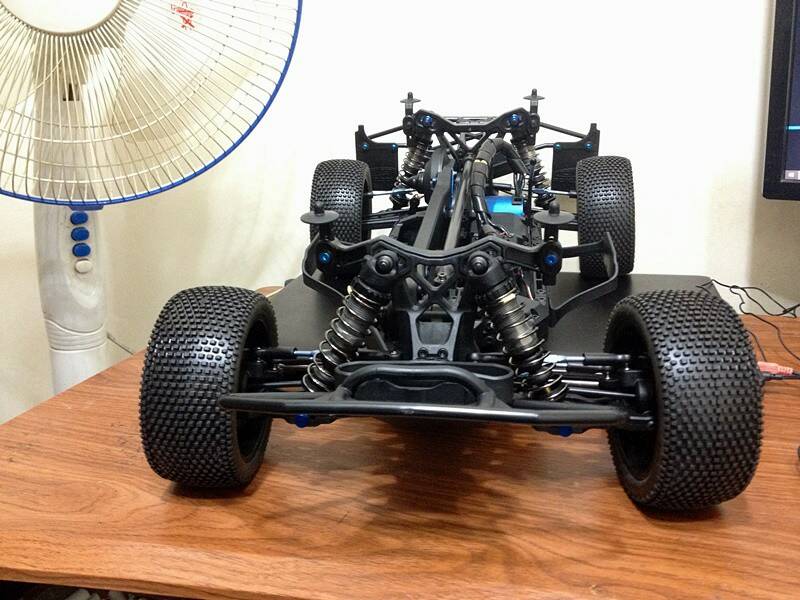

前後總成安裝完成~

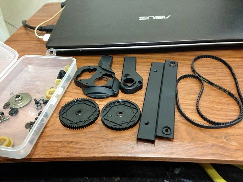

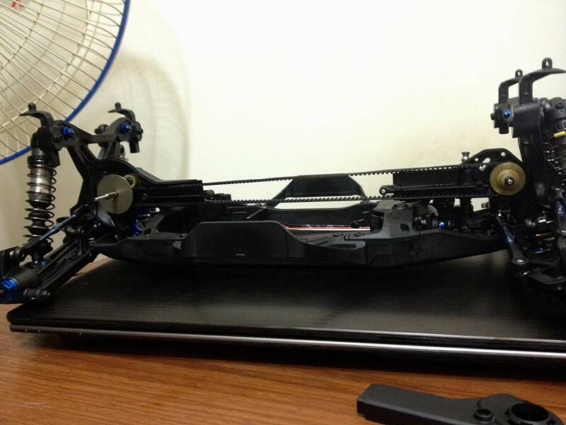

接下來就是這台車的傳動部分~皮帶+大齒組嚕~

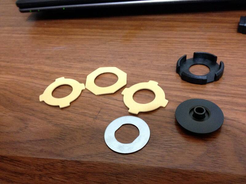

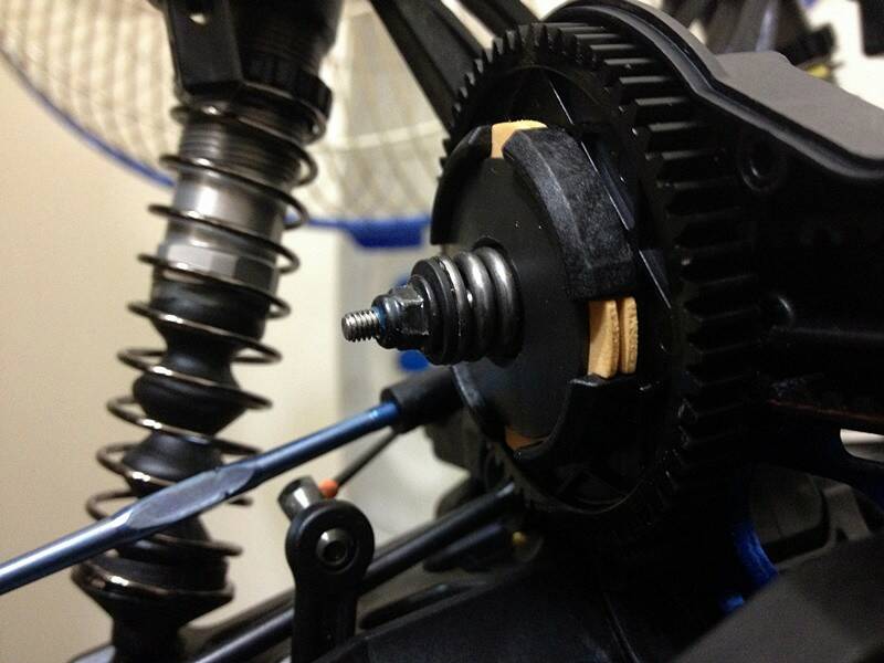

扭限片
原廠附有32P 62T和48P 93T兩種齒數,因為我打算是用32P的齒組,因此選擇32P 62T大齒盤
上皮帶嚕~
由於AE有設計皮帶保護殼,皮帶受到砂石捲入掃齒的機率降低非常的多
原廠建議扭限鎖至螺絲露出3.5mm
另外買的32P 14T 5mm軸心的馬達齒

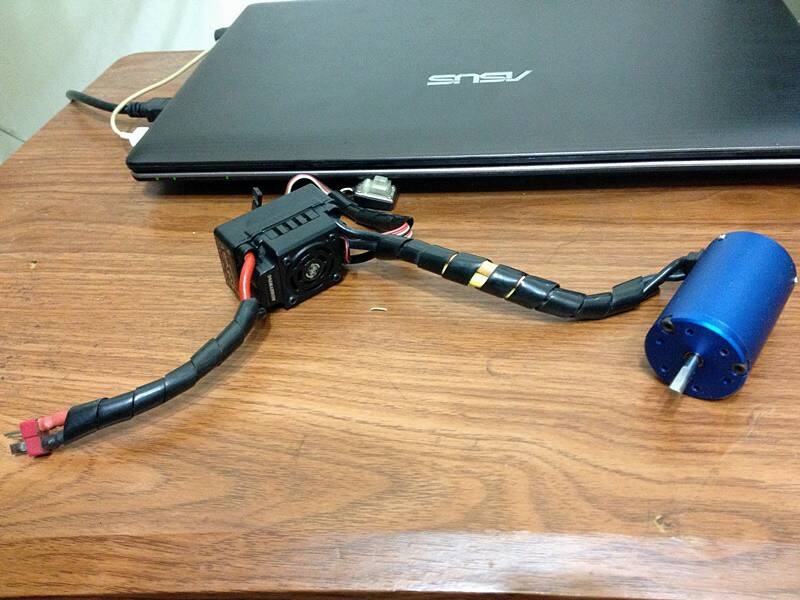

使用的是舊車 SC-A10的電裝:好盈 EZRUN 120A WP SC8 +550 3660無感馬達

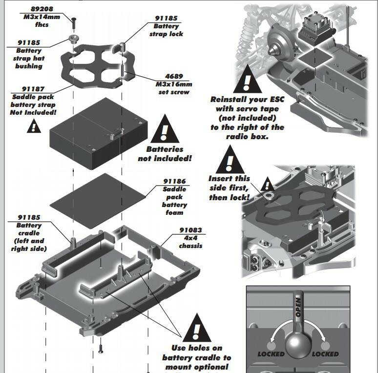

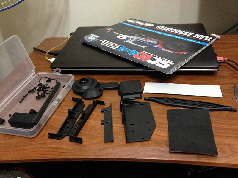

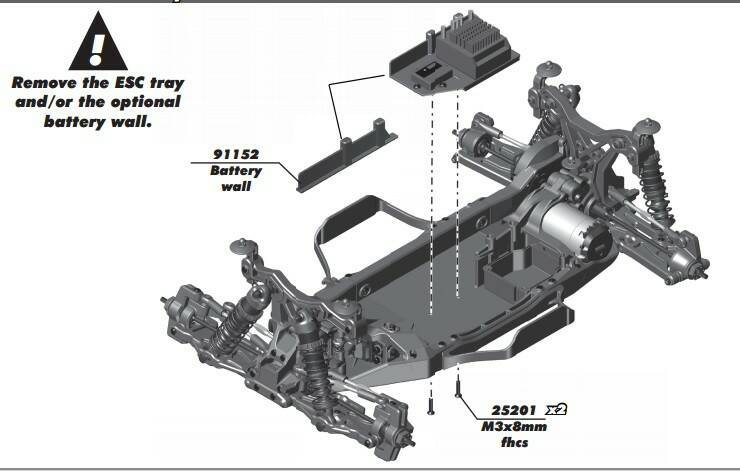

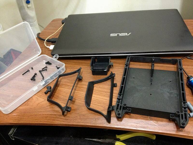

電裝盒和電池壓板
SC10 4X4 FT提供了兩種電裝與電池安裝方式
雙短版電池
長條電池
由於小弟沒有預算買新電池,只好選擇長條電池放置式的安裝法

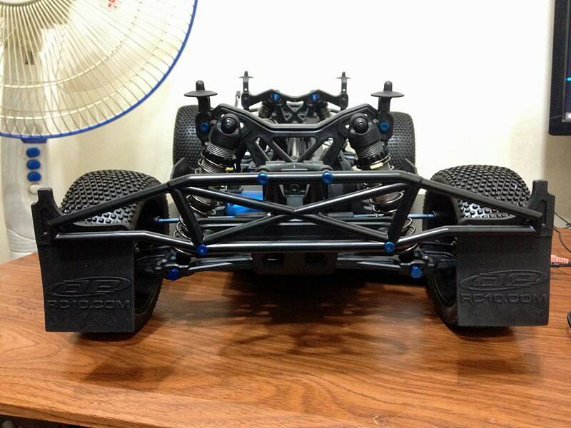

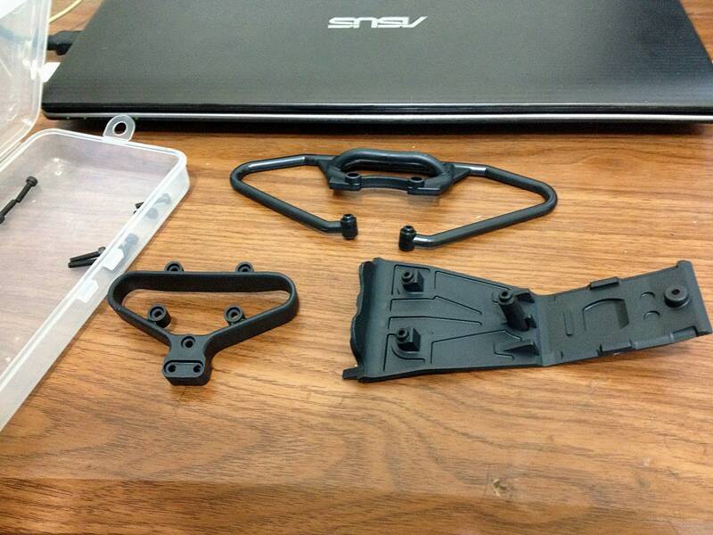

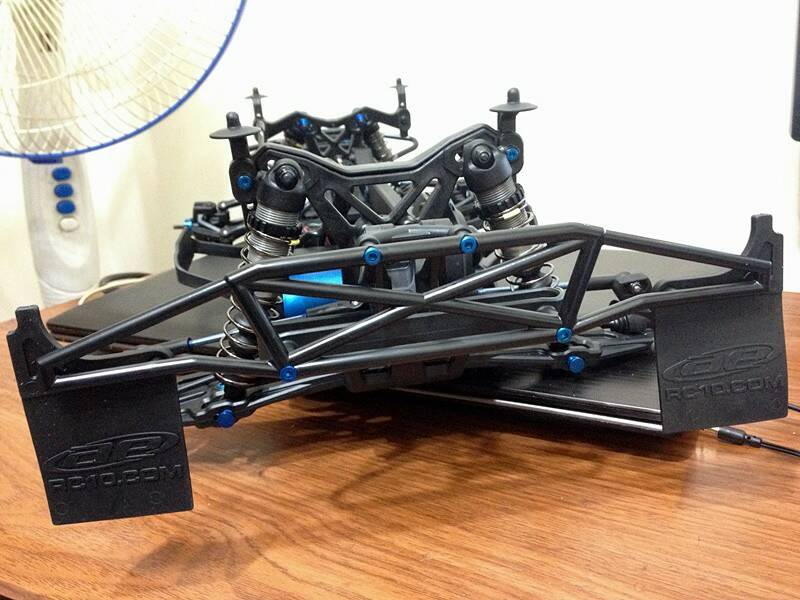

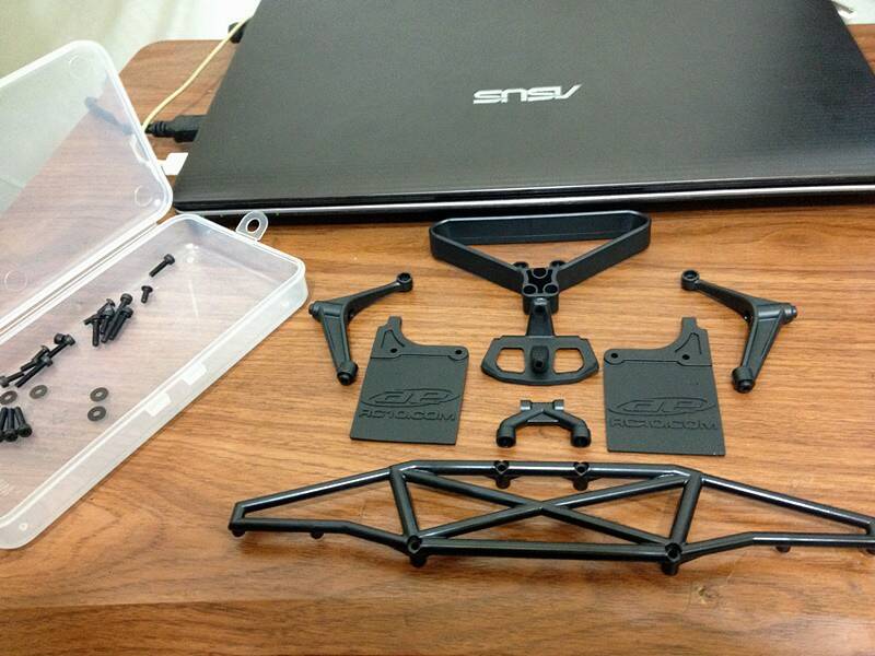

前防撞桿

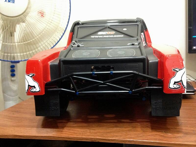

後防撞桿+擋泥板!!
小弟覺得那兩片超可愛的XD

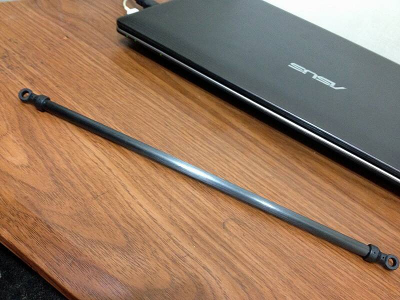

下來就是FT版特有的中央補強柱了

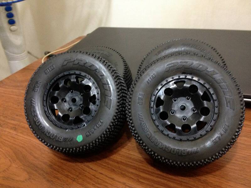

用的是金屬材質,裝上後彷彿!?更強壯了些
由於原廠只有車框,另外購入ProLine車胎
黏合好後還不錯看

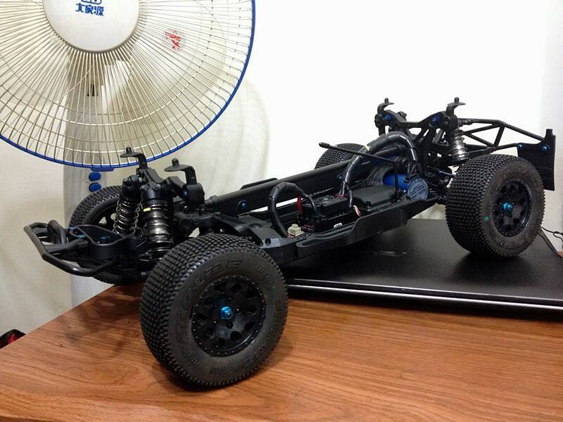

上車胎後,整台車氣勢開始出來了!!
霸氣的前端,整台就是很扎實

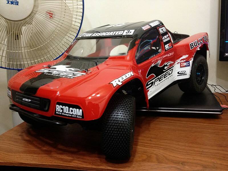

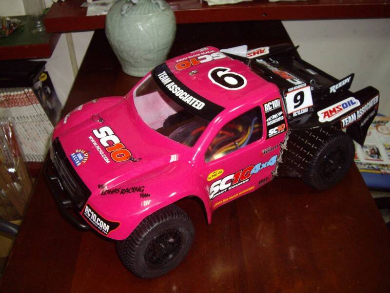

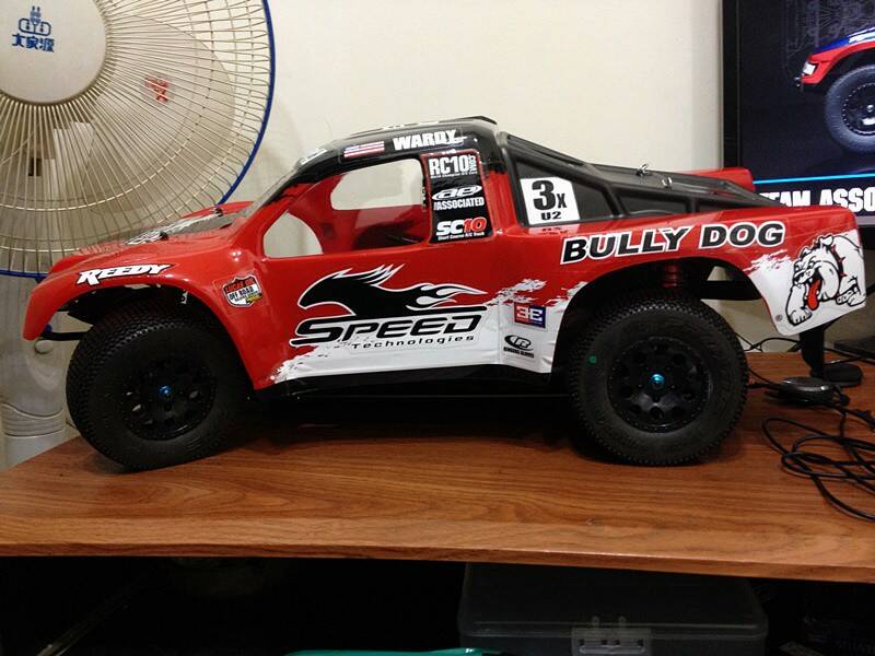

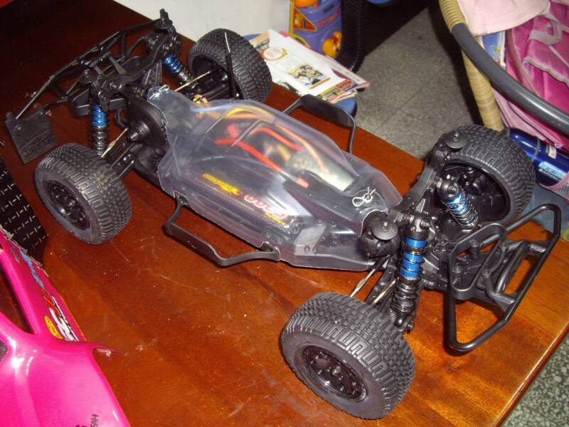

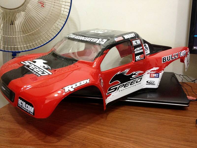

由於車殼要委託高手代噴(懶了),因此先將之前的車殼請出山
AE的高像真車殼!!(也超單價阿Q.Q)
裝上車殼後.....
霸氣外露
越野場上的王者
SC10 4X4 FT版 BULLY DOG(暫定)
霸氣出場!!!
