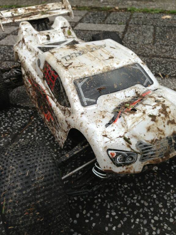

昨晚這真的是台沒下過土的新車,今早帶去福德爽完就變這樣。
第一次玩車噴成這樣雖然超爽,但是顯然回家有很多功課要做。
請教各位大大回家都怎麼清車子呢?

如果常常玩等乾掉用硬刷牙刷刷一刷就好了
引擎電裝培林拔掉水沖一沖
最後培林拔下來放罐子裡倒去漬油像調酒搖茶那樣搖一搖
洗完等培林乾內外上點油放著
引擎拆下裡面倒點油轉幾下放著
等要玩或要比賽前再裝上去才不會太久沒玩生鏽卡住

我的錯誤示範是:
車殼 - 水洗 晾乾...
輪胎 - 噴清潔劑(Simple Green) 水洗後用乾布擦乾
車體 - 懸吊部分噴WD40之後,拿刷子刷,會變得黑亮黑亮喔! 電裝附近就乾刷...
請樓下公布正確答案......

小弟有時會用空壓機噴底盤的塵土!大大您可以找一間熟識的機車行借一下。

去買個噴槍頭去加油站換噴槍,噴一下就乾淨了...

電變.接收拆下..直接水龍頭.牙刷伺候...
我是電變接收有做防水.....連拆都免了...
