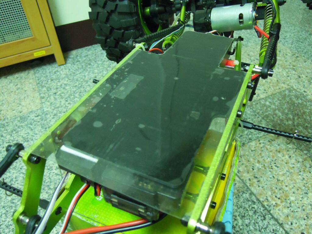

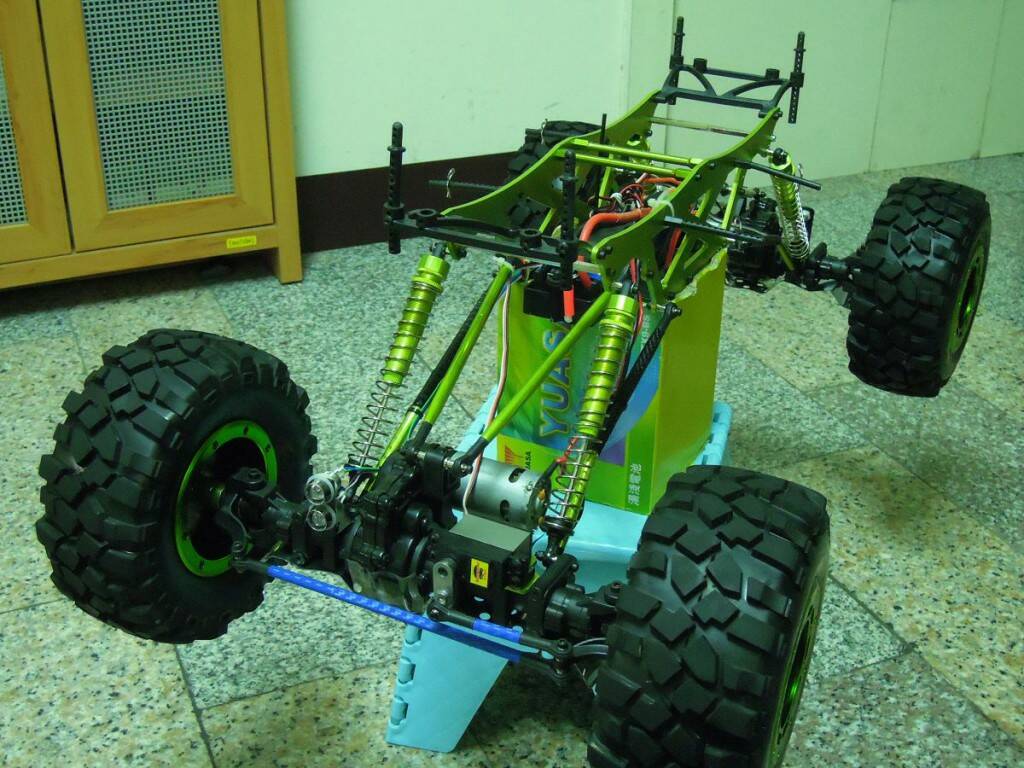

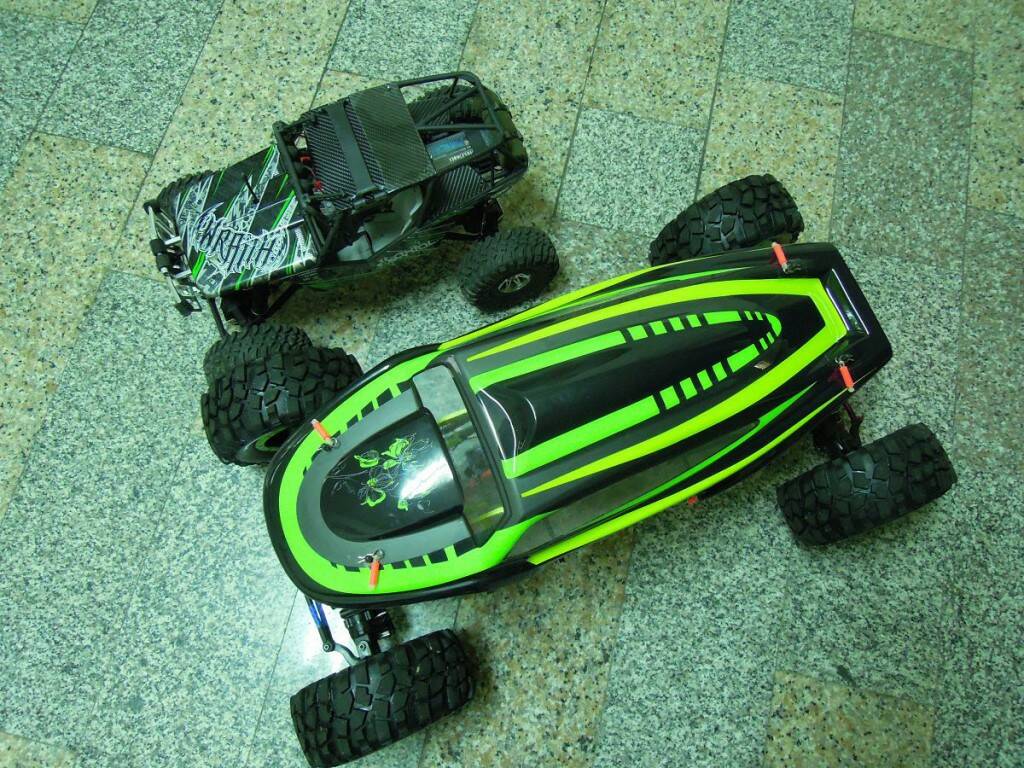

小板凳加上機車電池紙盒就是超棒的修車台...原廠採用550馬達, 15kg防水伺服器外加金屬擺臂, 應該很實用...

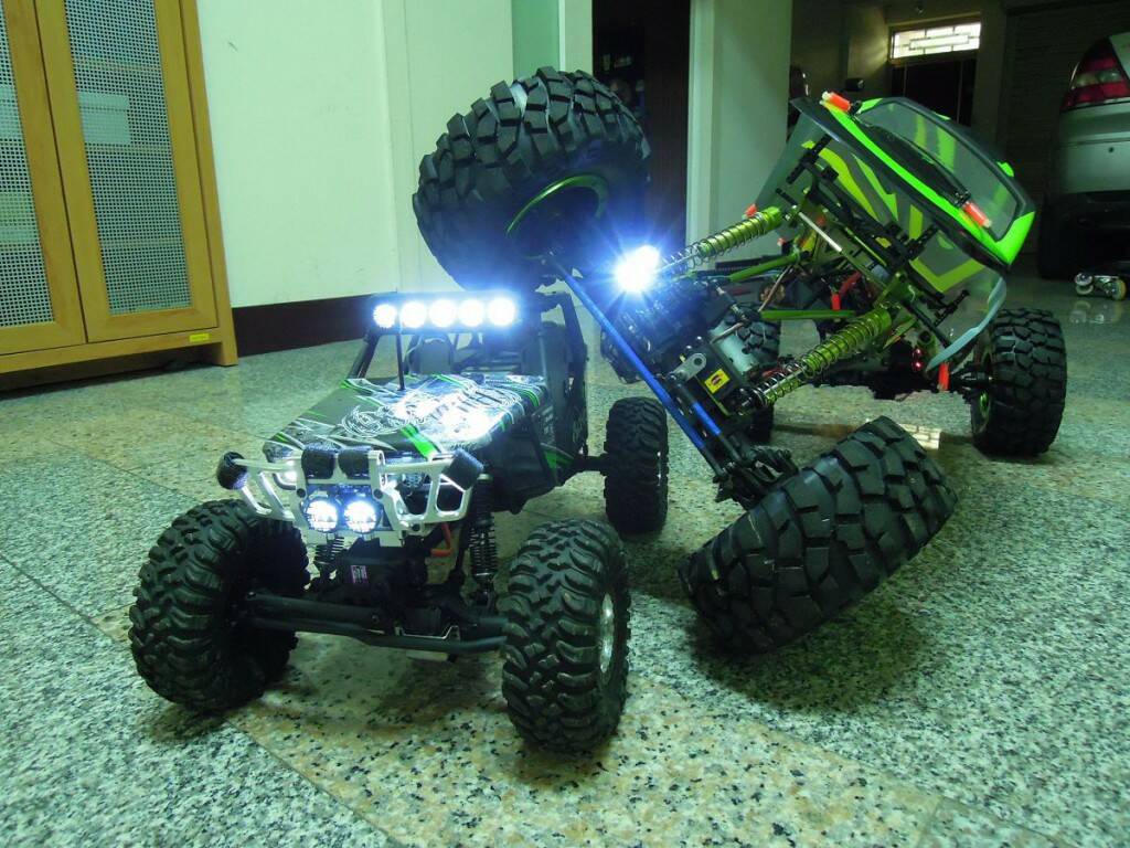

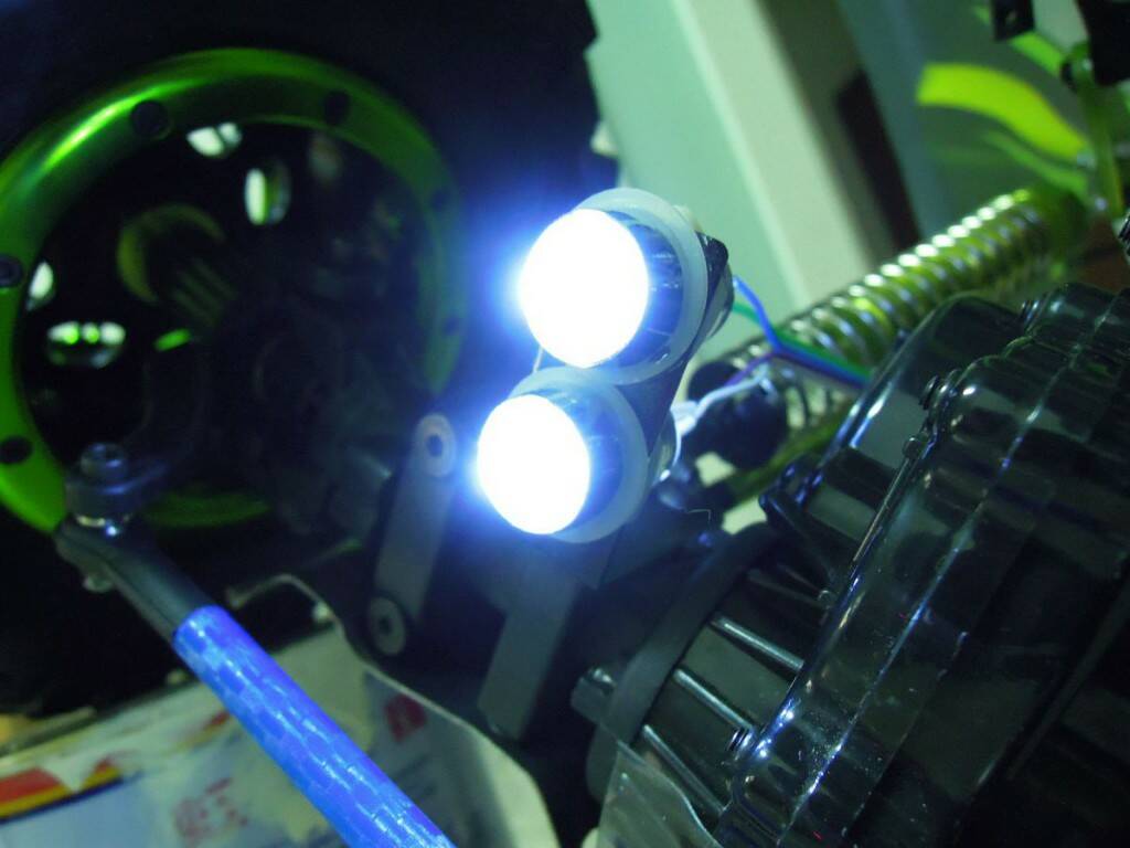

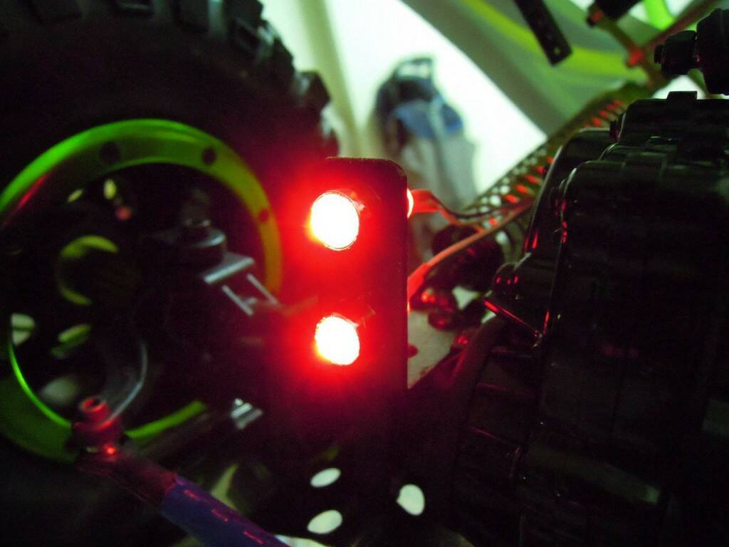

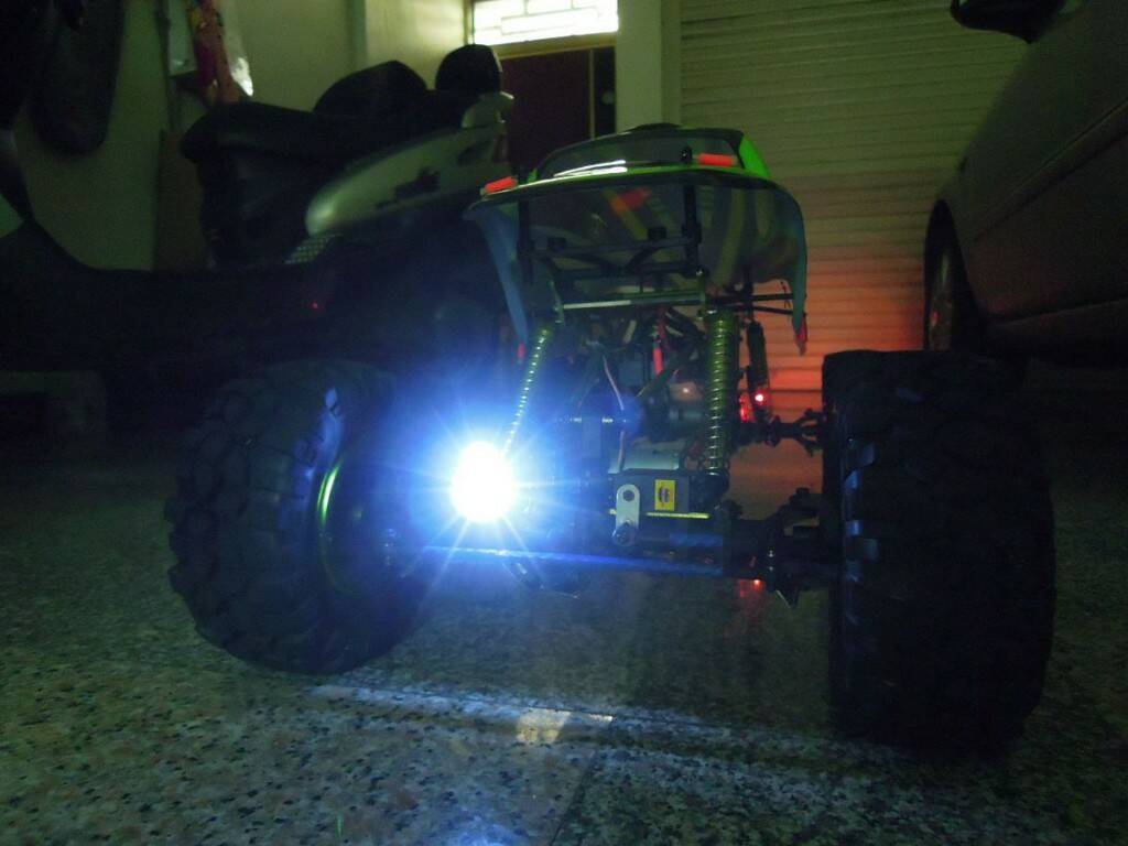

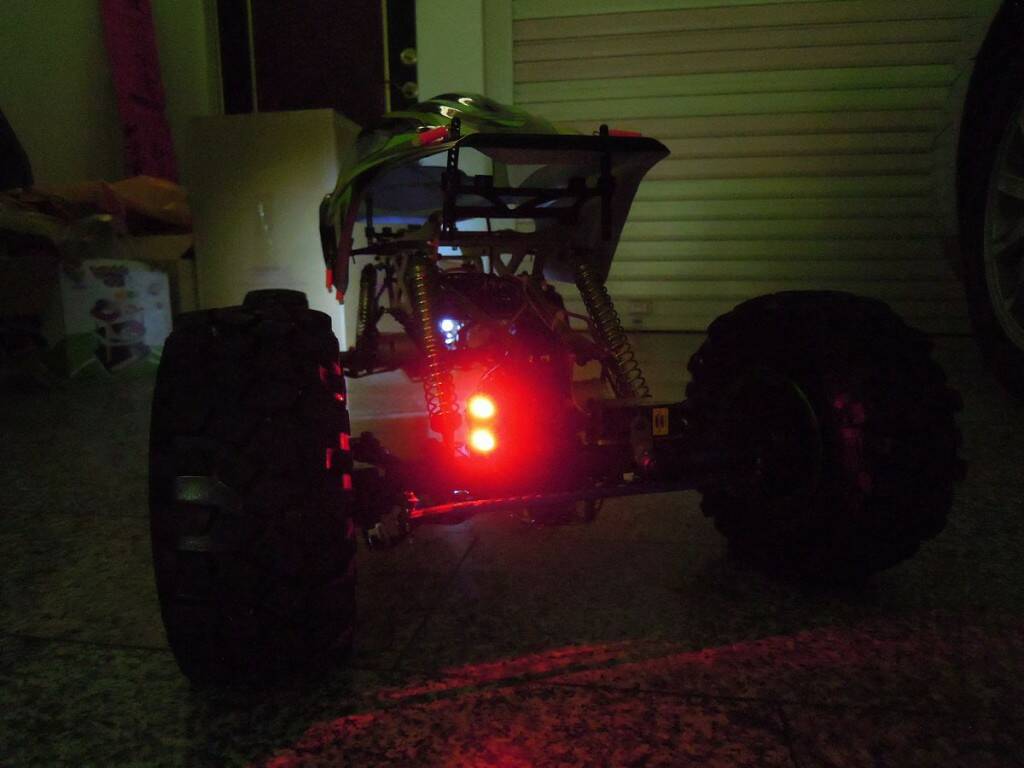

超酷的前燈與後燈組, 五金行找合用零件做燈架, 再自行改裝, 可由開關控制, 昏暗燈光下效果很棒... DSCN9284.jpg DSCN9288.jpg DSCN9270.jpg DSCN9274.jpg

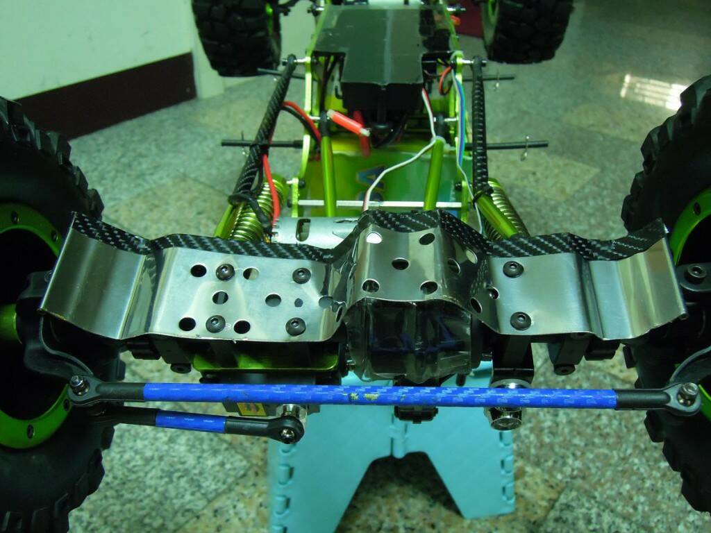

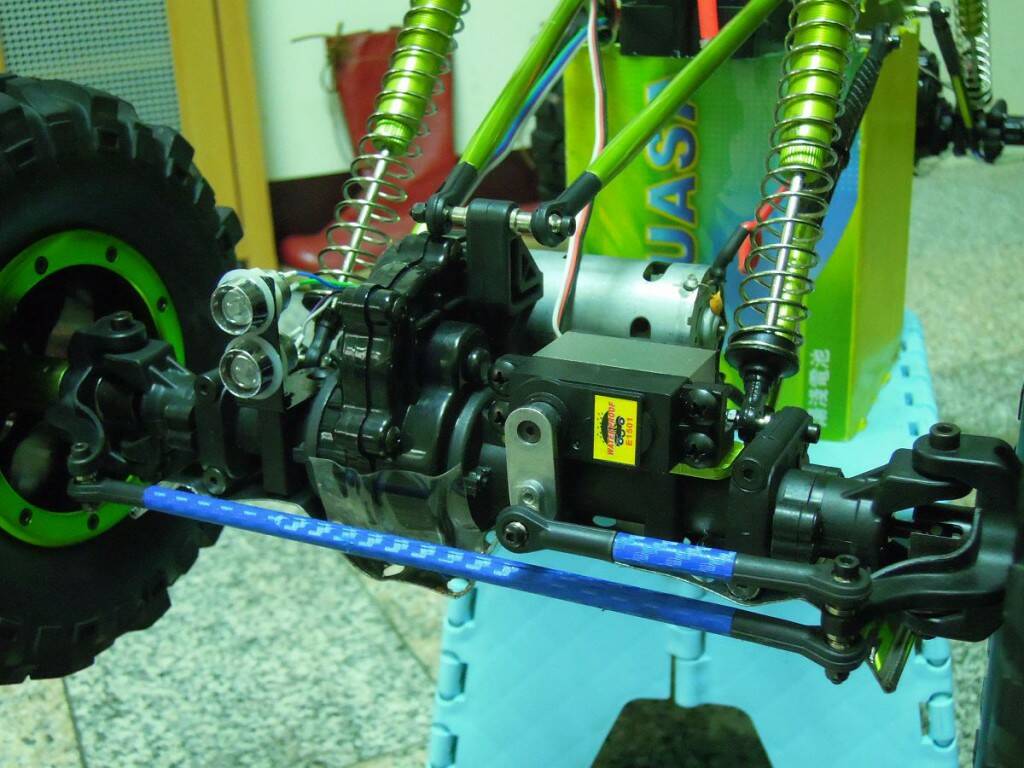

不鏽鋼茶盤改裝成傳動軸保護護片, 因為順著既有車軸型狀, 所以幾乎不會喪失原有攀拔能力, 又能保護車軸不受損, DIY結果很實用...
四隻下拉桿與伺服拉桿上碳纖貼紙做保護, 看來下次要試薄一點的犀牛皮, 效果看會不會更好, 畢竟攀岩車就是這些拉桿最辛苦... 底板也貼上厚犀牛皮...

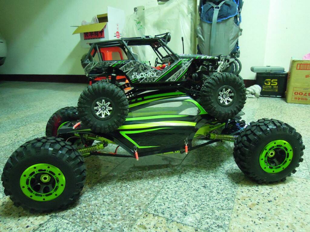

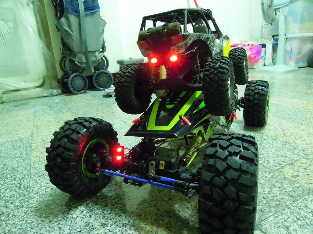

最後再來個疊疊樂,感受一下1/5的大小...
