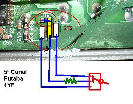

大家好, 之前一直想把T4YF改成五動, 但多數大大改的都是T4VF, 因此找了一些國外網站的例子,但不太敢妄自下手, 希望有興趣的大大也幫忙看一下
這是對岸的, 但照片不太清楚><
http://bbs.5imx.com/BBS/forum.php?mod=viewthread&tid=75664

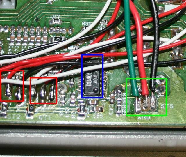

這是英文的, 好像說只要在綠色框那邊接線連接到開關就OK
http://joat-mos.blogspot.tw/2013 ... hannel-upgrade.html
這是越南的, 跟上頭很類似, 但他在其中一條線加上電阻, 沒標電阻值, 不知道這有沒有影響?
http://www.clbmohinh.com/forum/F ... A3c-5CH-m28535.aspx
這是原本的位置, 上面兩張圖應該有把J19兩接點焊起來吧?
