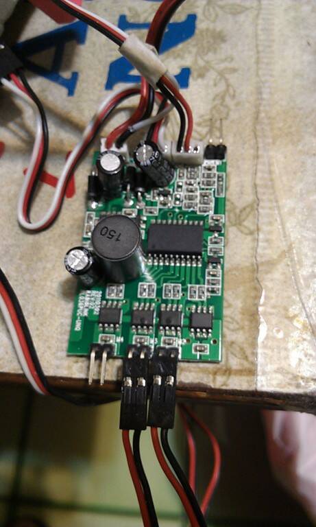

請問板上前輩,這張照片下面兩黑色插頭是接電動收腳的
可發現黑色插頭上方的兩顆IC有鼓起來(有冒煙,確定燒掉了)
因為是買中古機,無法得知品牌與購買處!!
不知哪位前輩知道這電子板哪裡買的到?感激不盡
上方的白色插頭是接電變的電源線與副翼的Y線

這是因該倉罩控制板.倉罩打開無法收腳.倉罩關閉收腳才能使用.
我之前是PC-9 用的隨機附.

我這是一米二的P51用
輪艙罩直接鎖在輪桿上,所以好像功能沒全使用到!
只是單純的收輪馬達正轉與倒轉(走螺牙),轉到底時自動斷電
但轉的過程如有干涉卡住,就....燒了!
請問這控板買的到嗎?

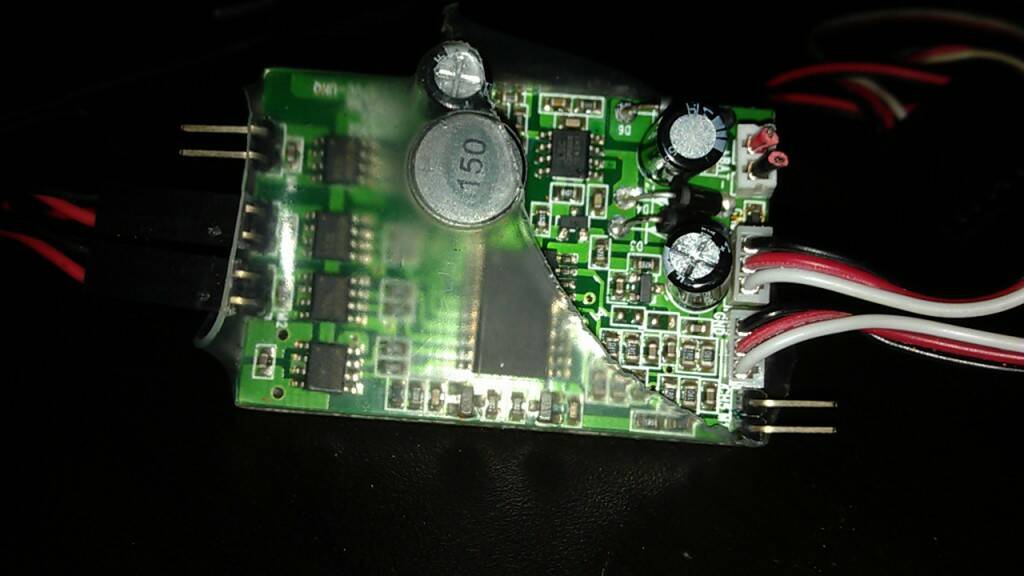

170.jpg 171.jpg 因該不好買買機子付的要代理商只幫您進這東西.我想因該很難.
我有一塊2手的跟您的完全一樣.當初改4MM收腳就沒再用了.
只是有一條電源線我剪斷了.您若要350含運給你
發表於 2014年2月17日 11:15 AM | 顯示全部樓層
那個是 MOS-FET ,可以看一下上面的編號,換一顆新的試試看

這板子轉到底好像不會斷電,
我也接手一架二手的PC-9,也是同樣的板子。
整備時的例行檢查發現有問題,轉到底不會斷電。
打算重做。
