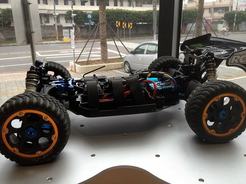

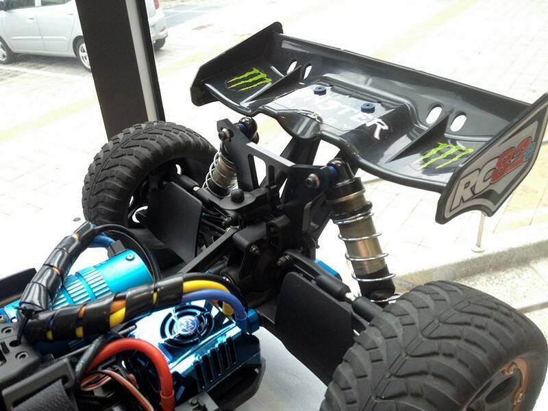

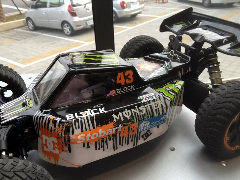

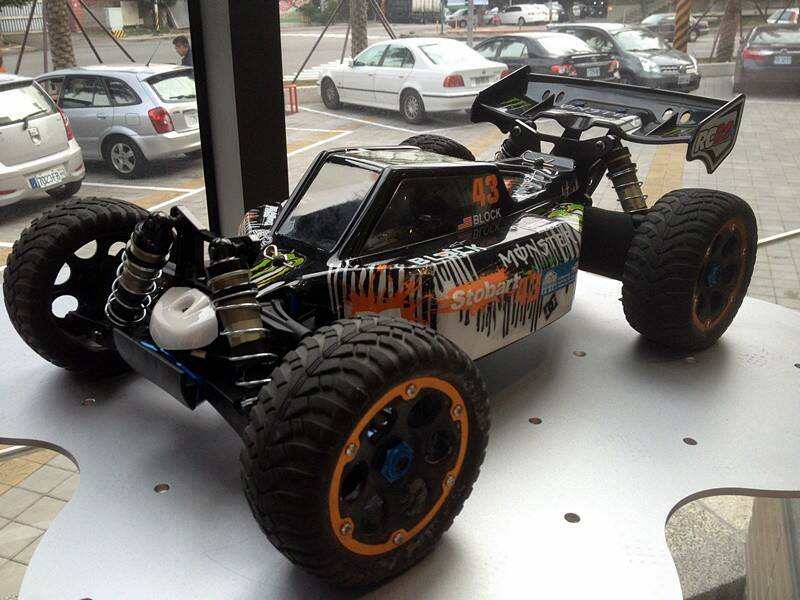

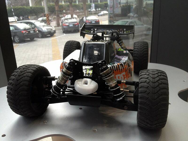

今天來偷偷試跑AE RC8.2E FT!!!
Monster風格
用的是好盈150A +2200KV
伺服器用DS1313
JC的尾翼!!
胎用偉峰的多功能胎~抓地力棒!!
整體操控非常棒~很聽話~
但因為地面抓地力不佳...拉高速會出現無法轉向的狀況出現
全程半油門~
跑完5分鐘後還有3.98V電力~
由於用金屬大齒...吵翻了 = =
=====2/16=====
換成原車配的塑膠齒
聲音整個不一樣了~安靜太多了~

今天換回原來配的塑膠齒~
整個就是安靜好多....
但是就是怕掃齒阿~
