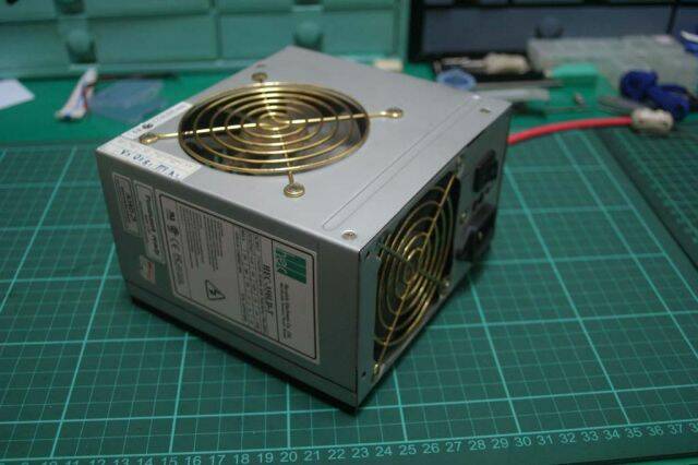

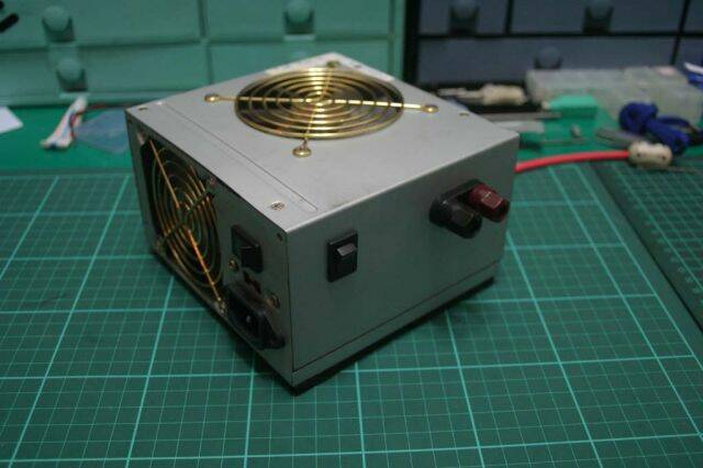

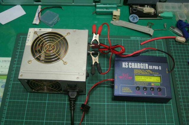

這是我幫盧堤飛友DIYㄉINPUT AC110~240V/OUTPUT DC12V/15A電源供應器,利用客人剛升級留下來ㄉATX 電源供應器(桌上型電腦用ㄉ).
以下DIY步驟提供給大家參考:
1.先將電源供應器外殼四顆螺絲拆掉並取下上蓋
2.拆掉電源板上四顆螺絲將電源板取出
3.用烙鐵移除不要ㄉ電線(從內部延伸出來ㄉ那一把線)
4.僅留下黑色線*6條(接地線)/黃色線*6條(+12V)/綠色線*1條(PS_ON)
5.取一條黑色線(接地-)及一條綠色線(PS_ON)銲在一個開關上做為啟動電源開關
6.取五條黑色線全部銲在一起當作直流電源ㄉ接地線(-)
7.取五條黃色線全部銲在一起當做直流電源ㄉ正極線(+12V)
8.鎖上上蓋後即完成
請各位飛友參考我ㄉ照片
感謝盧堤飛友老李先生支援上蓋挖洞,讓整體加分.

這種 switching power supply 一般輸出會固定在 12V,而啟動器用的電池是 12V,
充飽後會在13.5V以上,所以如果拿來充 12V 的啟動器電池,他會停在12V,也就是說
會充不飽
