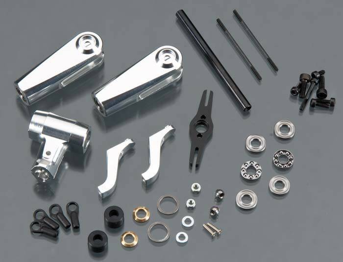

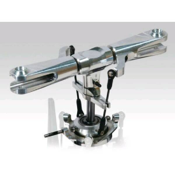

各位大大!古時候小弟買了一架E325飛沒幾次冰了起來!最近練小機頗有心得想把它拿出來曬曬太陽!剛好順便找到雷虎有改FBL的套件!小弟想順應流行改成FBL但是不知道改了後原廠的GY-401是否可以沿用?還有除了這套件外請問還要改哪裡嗎?謝謝各位前輩指教!

陀螺儀要換成三軸陀螺才正確,若不想再花錢,可參考以下聯結...改裝後目前仍現役沒問題

當然最好不要,因為平衡翼頭已經賣嘸錢,改裝吧!很快、效果也是不錯。
說穿了大同小異,硬體就是配合三軸改變螺距,現在機子因3軸陀螺干涉飛行控制,陀螺儀才是決定機子飛行特性和手感的主因。
發表於 2014年2月14日 07:35 PM | 顯示全部樓層
現在的3軸陀螺儀沒有限定機種改天換大機3軸陀螺儀還可以移植過去,所以現在e325花4張小朋友改也只有約1張半被綁死(旋翼頭組約一千6)
