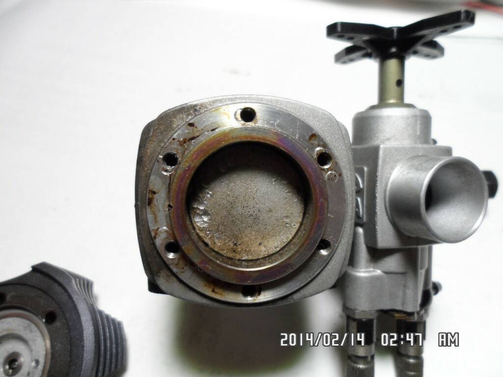

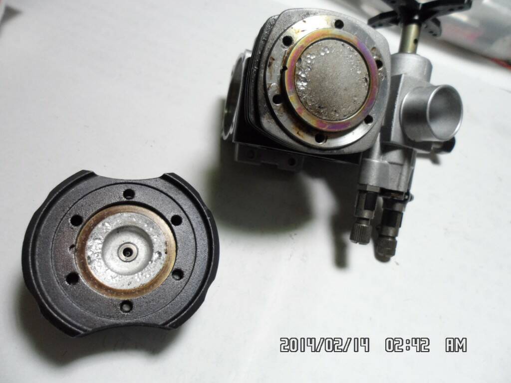

我的 直昇機 引擎 OS 55 MAX 還有救嗎?
1. 是不是只要買汽缸套管 , 活塞 , ....來換就可以用了~~
2. 我要如何將汽缸套管取下來呢? 一直研究很久....
    - 是不是要先將汽缸套管旁邊的止梢取下...
    - 止梢要如何取下呢?

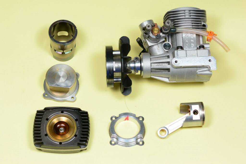

請換掉損壞的零件即可,個人的方法,給您參考:
止稍先小心夾出,再來拔下汽缸套取出便能換活塞,用手左右轉動往上拉出,若無法用手取出,可用工具輔助,加軟物隔離以工具便可安全輕易取出,例如:
發表於 2014年2月14日 10:41 AM | 顯示全部樓層
怎敲出怎麼多的凹洞阿!看來可要花上不少錢ㄌ!
鋼套.活塞.活塞環~~~~~這3樣可能已經ㄑㄌ快半顆引擎的價錢ㄌ
拆下來後!檢查一下連桿是否有磨損~~

可能是軸承朱掉出來打到的吧! 要修起來.................換一顆吧!
發表於 2014年2月14日 04:16 PM | 顯示全部樓層
若是軸承鋼珠造成的損傷
那麼軸承也得更換............
