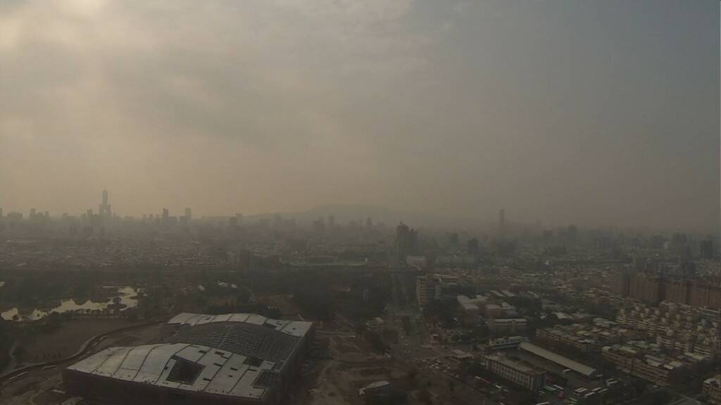

附上空拍後回家擷取的話面 直接電腦看就瞞暗的了,跟板上一對大大用狗三拍出來的清晰差好多喔!!

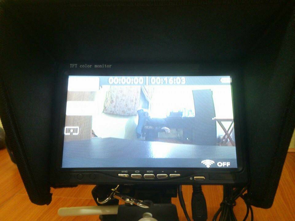

 樓主| 發表於 2014年2月12日 09:53 PM | 顯示全部樓層
圖片就是我FPV截下來的影片太大沒重點就沒上傳了
我大概發現我這螢幕為啥不能正看,反而要有點由下往上看才比較看的到畫面
這樣裝在遙控器上就沒意義了變成倒的(遮光罩沒屁用了)加上螺旋天線會跟著倒了 = =
看來換四葉好點反正也夠遠了,小精靈續航力也不可能到飛多遠!!

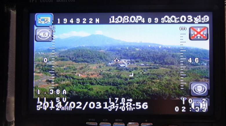

發表於 2014年2月12日 11:37 PM | 顯示全部樓層
本帖最後由 kiter329 於 2014年2月12日 11:48 PM 編輯
denny78126 發表於 2014年2月12日 09:53 PM
我大概發現我這螢幕為啥不能正看,反而要有點由下往 ...
大大跟我的螢幕好像一樣,我是用1.2G圖傳 + gopro3+, 畫面還亮的
您可以交叉比對一下,看是螢幕問題還是圖傳問題
更正,第2張圖才是gopro3+, 第一張是搭我的行車紀錄器拍的
畫面還蠻蠻亮的
畫面還蠻蠻亮的
gopro3+
gopro3+

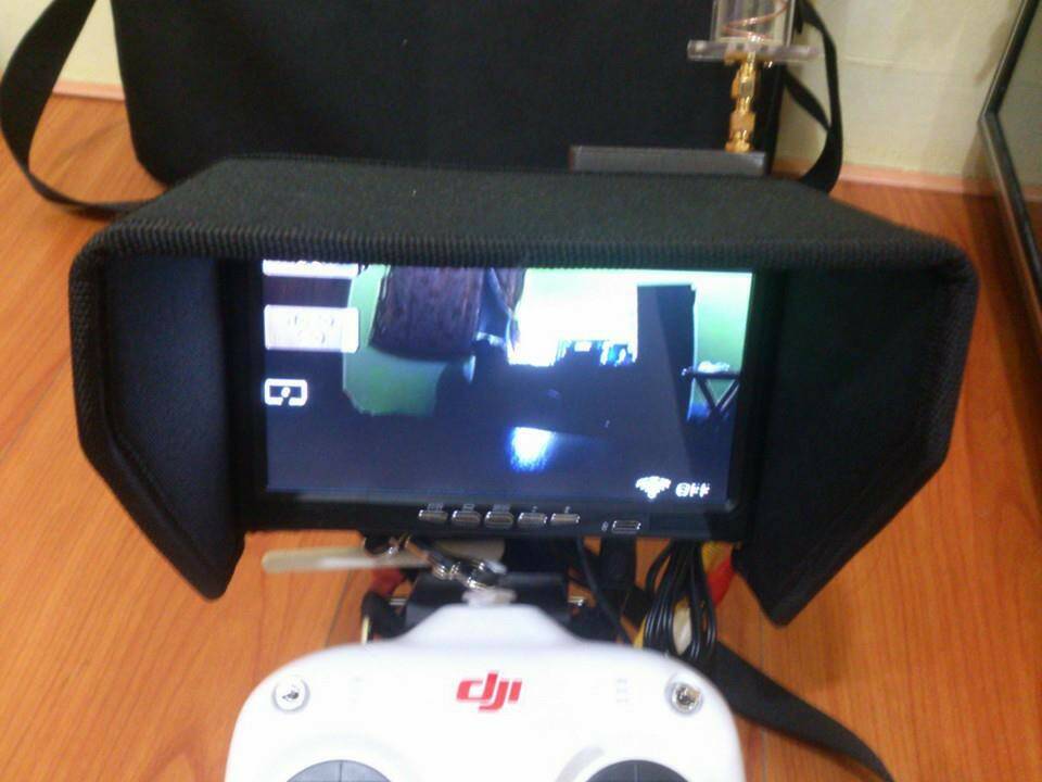

 樓主| 發表於 2014年2月13日 12:04 AM | 顯示全部樓層
kiter329 發表於 2014年2月12日 11:37 PM
您可以交叉比對一下,看是螢幕問題還是圖 ...
謝謝大大回覆
感覺白板雖然畫質差些光源低
但比起來好像螢幕角度比較是問題
大大的螢幕應該跟我一樣沒錯,請問大大設定值是?
以下是亮度調一百的測試兩張圖
第一張比較符合一般人架在遙控器上看螢幕的角度
掛個吊繩遙控器約拿在腰到胸之間,但注意稍微游上網下或是正面看為何我的畫面變如此暗
(液晶螢幕不是都應該是正面是焦距亮點,斜或側邊下面網上看才是暗處)
第二張視角要由下往上看細節亮度部分才能完整看出,這可能要架在很高的三角架上眼睛才能以這視角觀看,種不可能架螢幕上從頭到尾拿高高(手可能會斷掉)想把螢幕攤平點又直接跟陽光互衝(這樣就失去遮光罩意義了) 所以綜以上兩點我得螢幕視角是否正常?
正面或是稍微由上往下看
正面或是稍微由上往下看
由下往上看!!
由下往上看!!
發表於 2014年2月13日 05:14 AM | 顯示全部樓層
把亮度挑到最亮,再去調整對比,,在陽光下稍微擋一下,   螺旋指向的喔!
