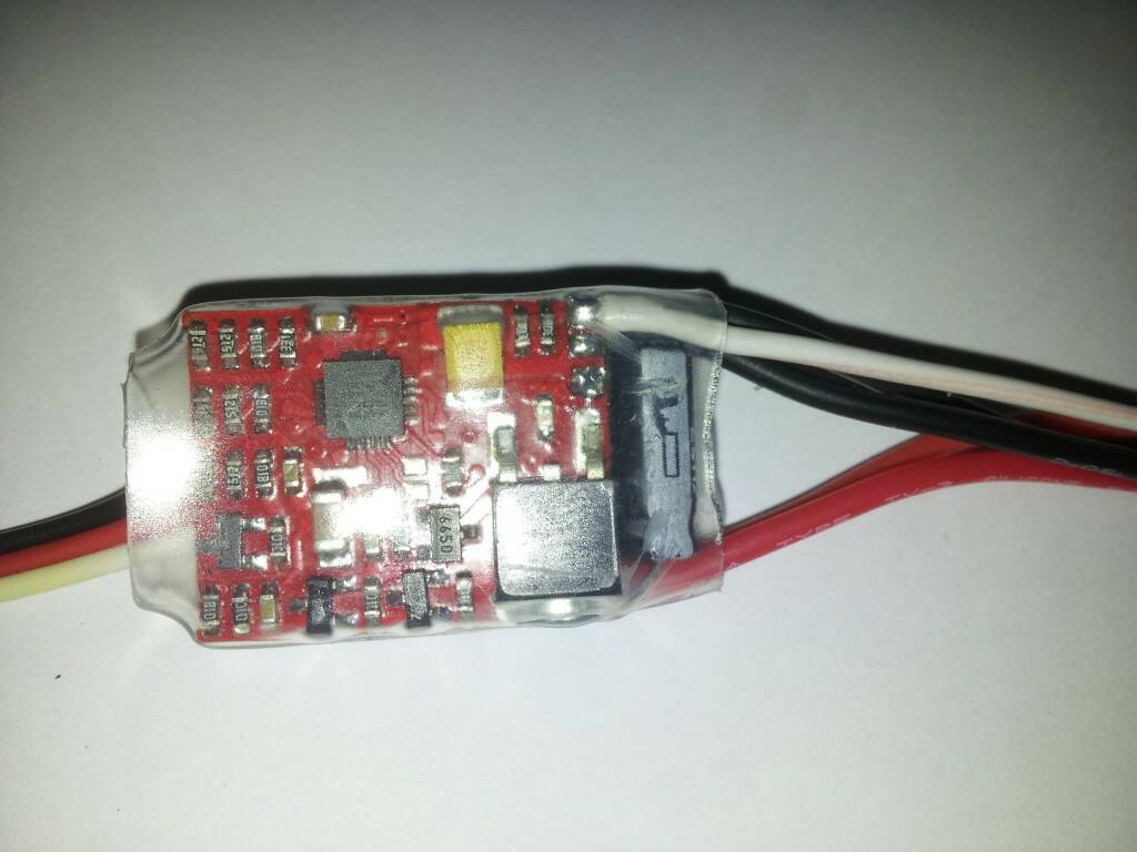

前天有跟DKCK購買 v120d02S單機+HP10S XP12A+外置式UBEC 要來改2S
拿到貨打開發現外置式 降壓UBEC 插頭沒改焊 沒辦法插在v120d02S (拿到貨卻無法升級)
有問DKCK大可是沒回我!
想請問各位有改2S的朋友們!
外置式 降壓UBEC的接頭要重焊迷你3PIN頭還是指接焊一個轉接頭(排針+迷你3PIN頭)?
重焊的話是照原線路重焊嗎?

XP12A 有內建 BEC 直接上就好了啊
你該搞定的是那個接接收的那組線

前輩是說把JR接頭換成Mini JST接頭的意思嗎
我買的時候沒有加降壓模組,直接就是Mini JST接頭
發表於 2014年2月10日 12:17 AM | 顯示全部樓層
正確
應該是要跟商家說什麼機種要用的,不然標準配備是 JR 頭沒錯
發表於 2014年2月10日 01:36 AM | 顯示全部樓層
本帖最後由 080 於 2014年2月10日 01:38 AM 編輯
大大其實可以不用加那顆BEC,只是增加重量......賣家應該有將那顆BEC修改 降壓過?輸出電壓4.x伏特?
這樣的話可以用Z大的方法,直接加裝一顆二極體降壓就能,輸出電壓約為4.3v。
不然也可以省略,直接用XP12A的輸出5v電壓即可,目前小弟也是這樣用,伺服器還不會燒掉,電壓大,伺服反應動作會更快。
發表於 2014年2月10日 02:27 PM | 顯示全部樓層
直上即可,小弟之前也改XP12A,買了二極體要壓降卻懶得銲
