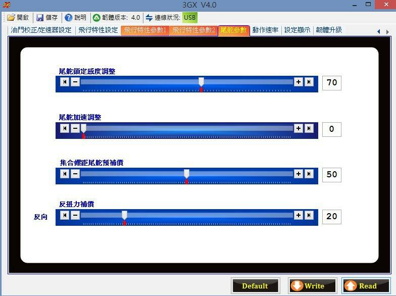

發表於 2014年2月8日 03:45 AM | 顯示全部樓層
我的設定給你參考。
發表於 2014年2月8日 09:19 PM | 顯示全部樓層
返鈕力補償可能射錯了...
