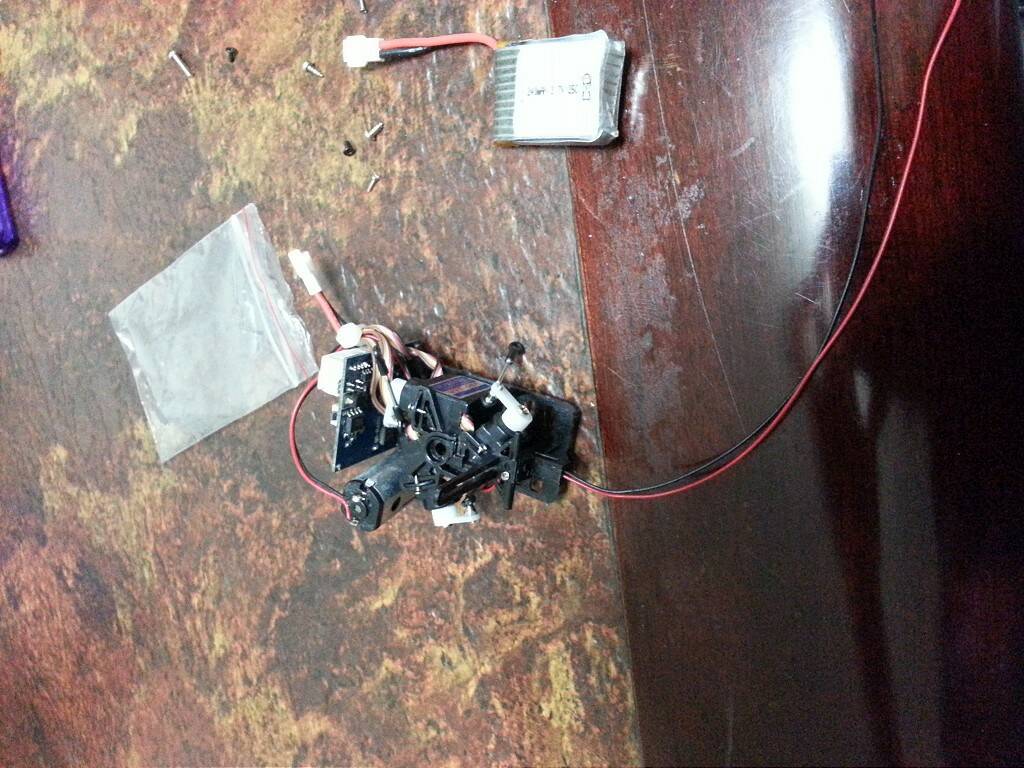

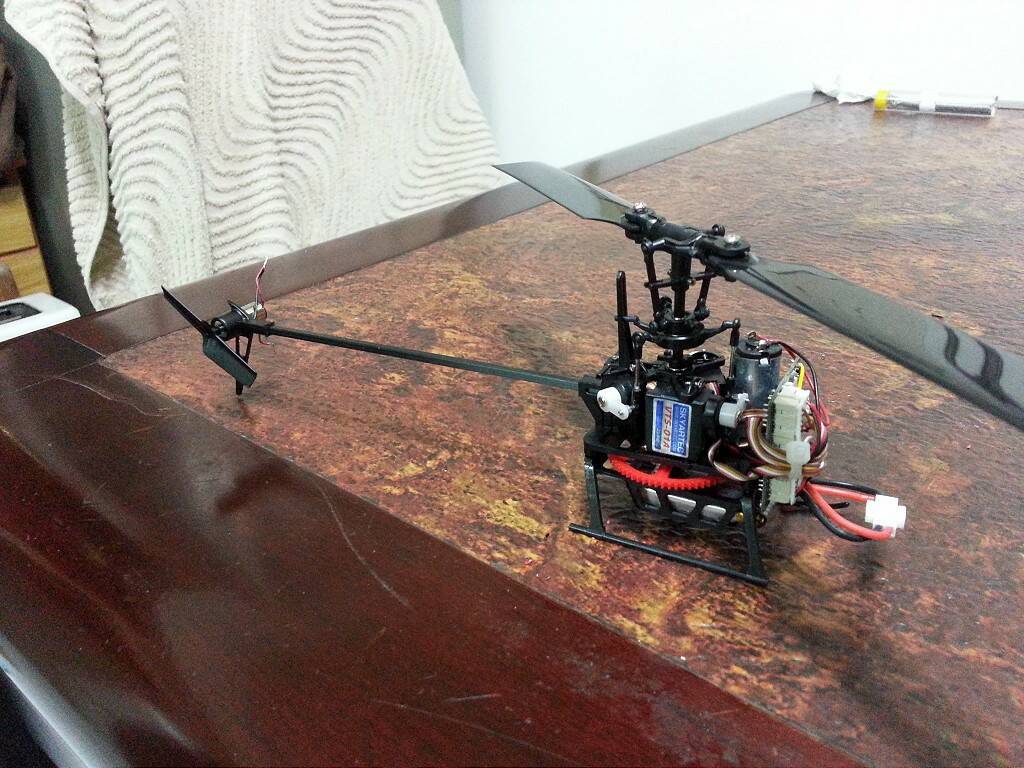

今天買了料   來嘗試更換
搞了1個小時~~
心得
有三個伺服器馬達 如果搞混了  可以先接電 控制方向來分辨 馬達位置
更換完後記得重新調整 拉桿長度

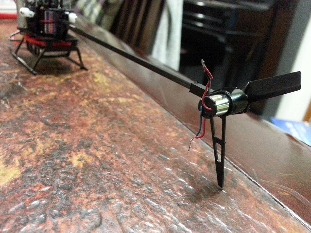

尾端馬達 剛開始接錯   整台機子 原地打轉
爬了文才發現裝反了
連主板電源線           尾馬達
                   黑對紅
                   紅對藍       才對

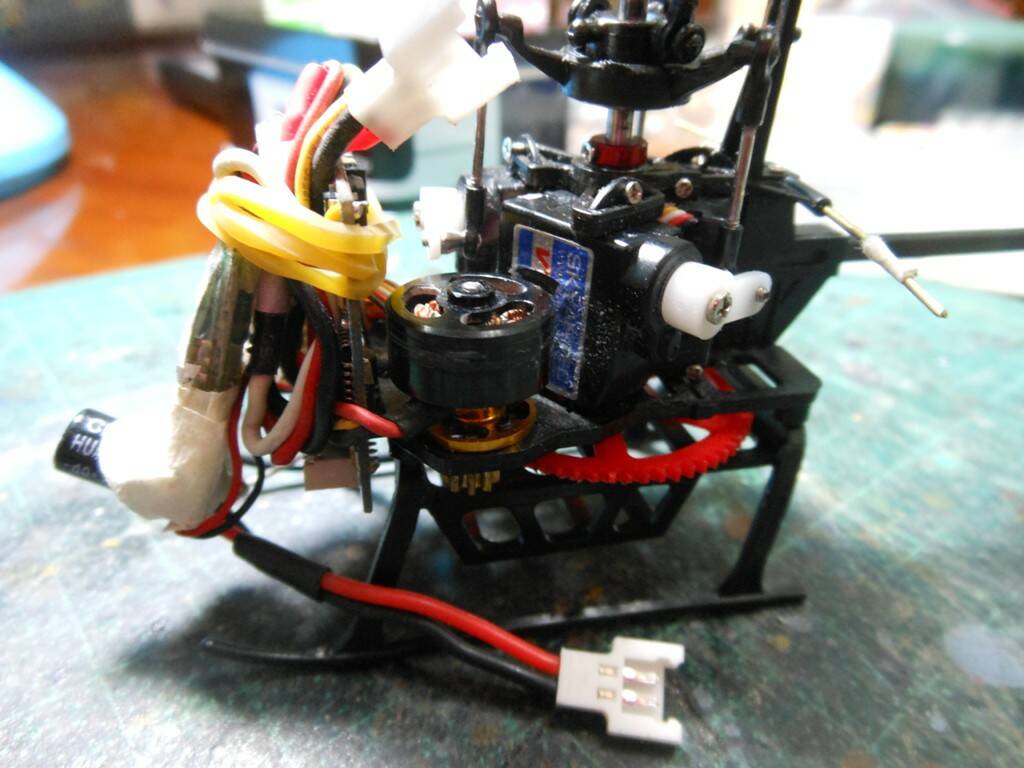

我是過年那時候買的,這台很適合對4動機玩得很熟的玩家,輕鬆倒飛無壓力,玩到主馬達沒力後剛好手邊有無刷馬達和電調就馬上改成無刷了.這邊提供一些改機的經驗給各位飛友參考.

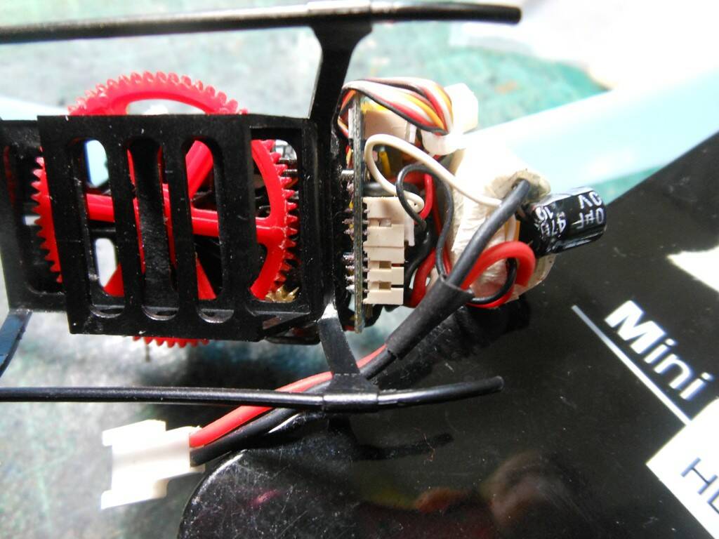

馬達旁邊伺服器上面的"白粉"是外轉子刮機殼造成的. 改無刷其實非常簡單,auto cp板子上已經有預留的點,只是沒有PIN插座,去買一個3P插座(另一個4P插座是給升級線用的,既然要裝就一起裝)焊上去,一般無刷電調接上去就搞定了.我電調是迷你希斯那(爛飛機,千萬不要買)退下來的15A電調.可以買原廠12A的.就像nano cpx 無刷版的一樣.

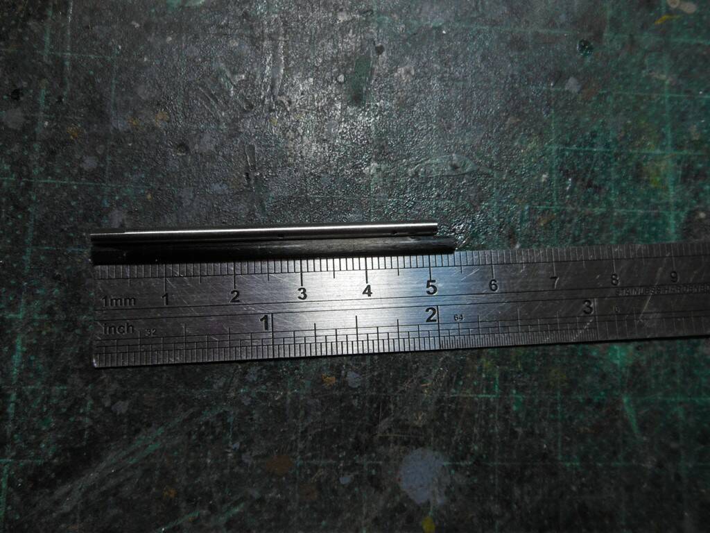

改無刷後油門大約50%就飛起來了,自動倒飛感覺上比較困難一點,最主要是它倒飛的負pitch是設定在油門70%以上,所以倒飛反而要把油門推到80%以上就會比較順.摔機是難免的,最容易受傷的是橫軸.後來發現其實不用換新的,拆開來用尖嘴鉗凹直就好了.比較容易損毀的反而是十字盤,動力大了撞到就很容易斷.換十字盤要拆中聯,拆的時候就發現碳纖維主軸有夠雞肋的,乾脆買金屬主軸來換,剛換上去發現飛不起來,原來金屬主軸比原來的還要短個2.5mm
只好把三個拉桿轉到最短,油門不到35%就飛起來了. 可是問題來了,十字盤的位置就會太靠近限位圈,倒飛須要的負pitch就不夠了,最後乾脆在中聯下方挖兩個洞鎖螺絲把那2.5mm補上去.

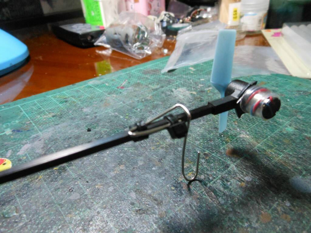

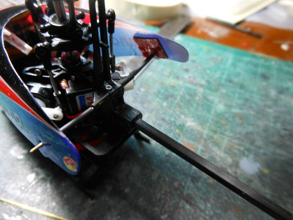

另外還有自創的"迴紋針尾馬支架",原廠的秒殺零件,要換還要重焊尾馬,麻煩死了.而且換新的還是很容易斷.
另一個秒殺零件就是機殼柱,我是用1mm手鑽把柱孔鑽穿,塞.8mm銅管,再用熱縮套管當限位機制.尤其是左邊如果機殼太靠近機身,外轉無刷馬達就會卡到機殼.
希望以上的經驗對各位飛友有所幫助. auto cp 真的是一台很好玩的6動入門機. 改無刷是有些代價但是也樂趣無窮.

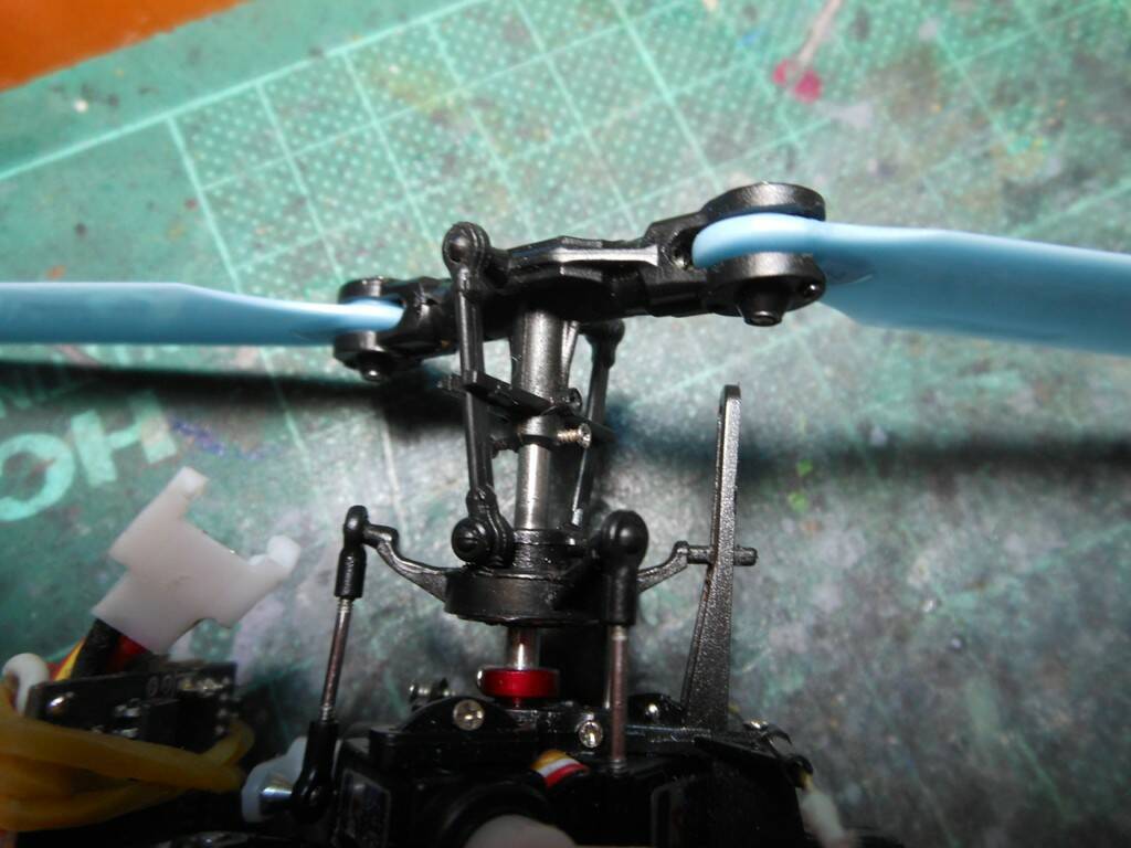

能否麻煩大大幫忙拍一張十字盤位於中立點的照片,因為它是自動倒飛的關鍵.改之前忘記先量,改完才知道主軸不一樣長.
忘記稱讚一下skyartec開發這麼好的產品,要不然為了練習倒飛不知道還要多繳多少學費.好東西真的要推一下.
發表於 2014年3月9日 10:55 AM | 顯示全部樓層
waylon 發表於 2014年3月9日 10:25 AM
能否麻煩大大幫忙拍一張十字盤位於中立點的照片,因為它是自動倒飛的關鍵.改之前忘記先量,改完才知道主軸 ...
W大
這台AUTO CP 不能按照標準6動機去調整中立點
我記得原廠出廠設定是油門0時
大槳螺距是大約+2度
我有將他調為油門最低0時大槳為0度
這樣原廠有刷翻起來就感覺負螺距是比較大的了
但翻到飛時機子可以定點不掉高度
可是翻正時機子會稍微掉50~60公分左右
你先照原廠大槳角度調整試翻看看
然後再去做大槳角度微調(因你的是無刷主馬達轉速高)
