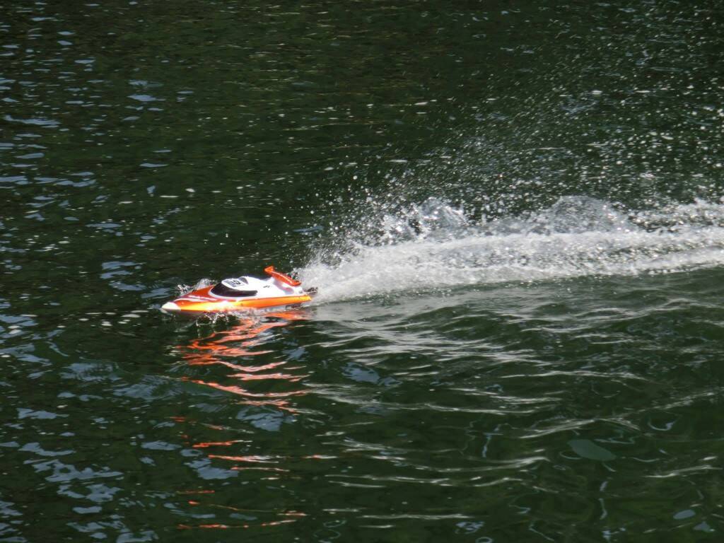

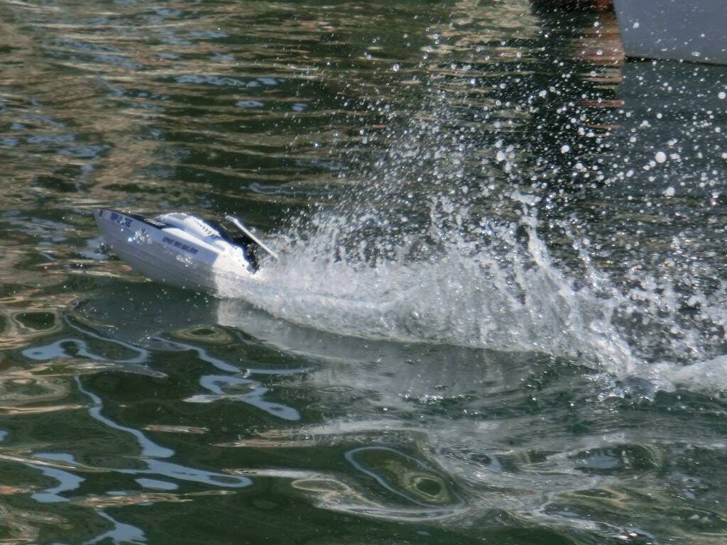

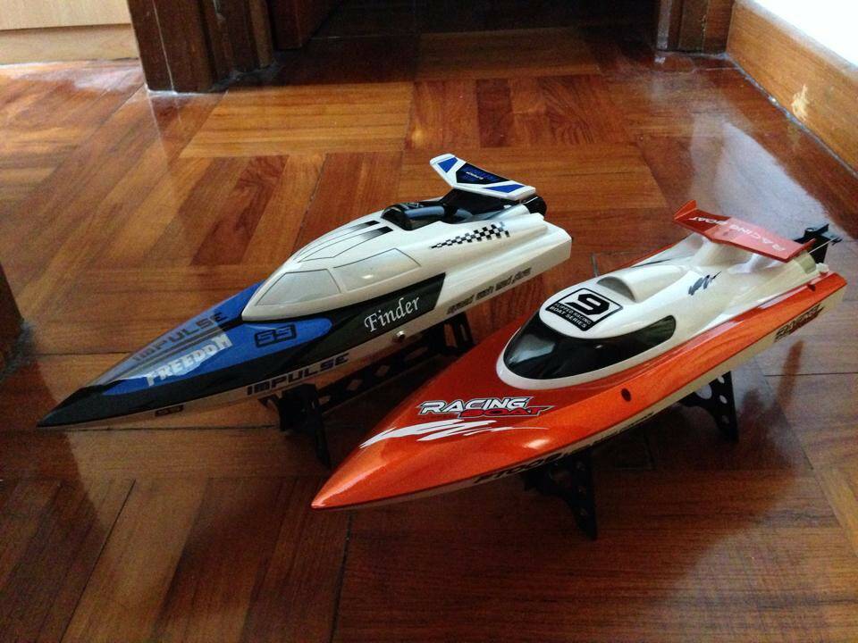

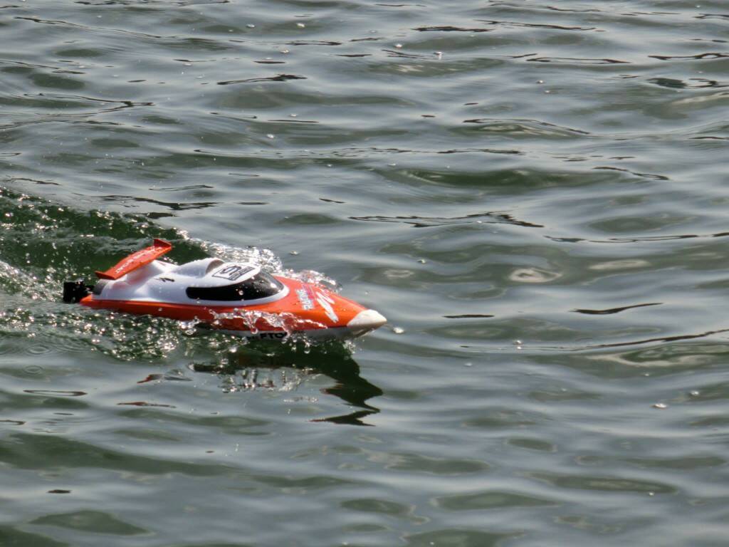

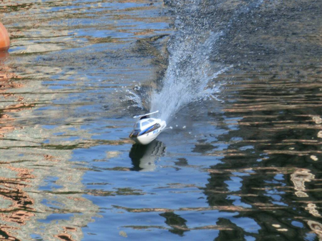

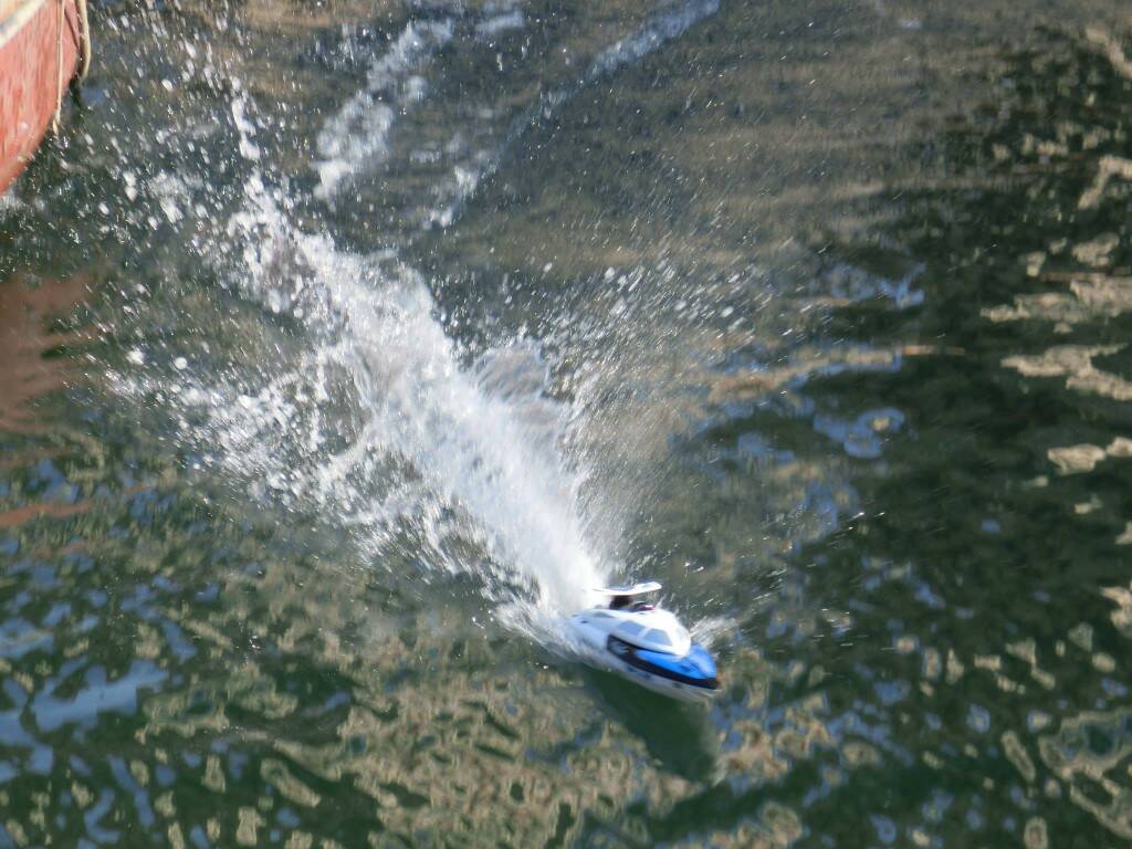

FT009.jpg wl.jpg wl1.jpg wl2.jpg wl3.jpg wl4.jpg ft.jpg ft1.jpg ft2.jpg ft3.jpg
藍色WL912配390 MOTOR, 2S LIPO
橙色FT009配540 MOTOR, 2S LIPO
https://www.youtube.com/watch?v=5kbXNYrkXNc

二台都各有千秋
我個人感覺來說, FT009造形比較好看, 橙色的船身很好看很有金屬感。FT009防水方面是完勝WL912的, 可以說滴水不侵! 自翻的速度也比WL912要快。而且用的是540 MOTOR, 當船子在靜止狀態,槳全浸在水裡時, 起步明顯比WL912強, 但可能船重關係,極速只是快WL912少許...
WL912方面, 船倉的電池擺放位置空間很大, 我可以放下2200MAH的2S LIPO甚至更大的, 我用2200MAH電玩, 全程極速航行可玩15分鐘。FT009的電倉很小,要改一下, 否則用1000MAH的2S只能挨到5分鐘左右。 續航能力WL912是完勝FT009的,可能390MOTOR比較省電吧。WL912的MOTOR和ESC也有水冷, 溫度都不高, 可以不停地接著玩。FT009的MOTOR有水冷但ESC則沒有水冷, 不敢不停操它。
價錢方面, FT009比WL912貴約50元RMB。
如果要外表, 防水和馬力就建議 FT009。
如果要續航力就建議WL912。
