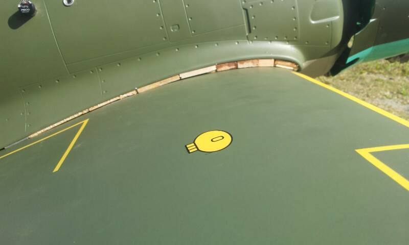

疾風原廠重心在10,5mm
我已經設在9,5mm
但飛起來還是抬頭嚴重
索性把主翼攻角往下修正
重心沒變狀況下
這樣飛起來就不抬頭。
飛行姿態也漂亮
幾乎都沒微調

 樓主| 發表於 2014年2月1日 03:27 PM | 顯示全部樓層
ccw590501 發表於 2014年2月1日 03:22 PM
難道原廠數據是抄來的˙....可惜
是機翼攻角設定問題。。。。。
