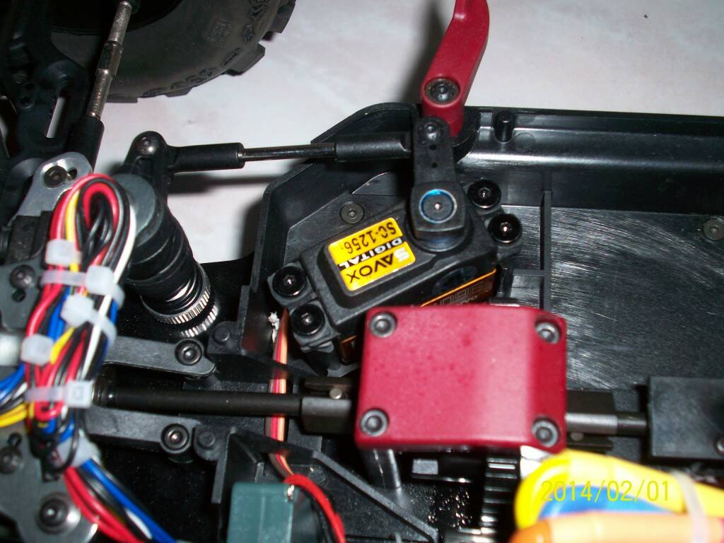

我伺服用1256...遙控器也沒用原廠的

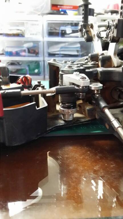

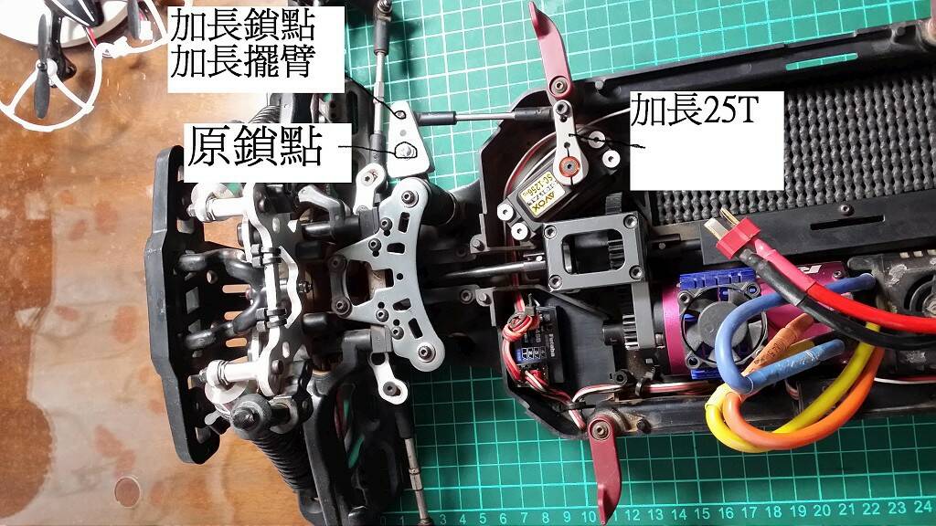

其實用1256也是不太夠力!我自己也是用1256!
G3原廠輪胎超級大顆的!比大EREVO還大顆!所以負擔又增加了!
所以我現在改用PROLINE競卡越野胎!好用~
如果用高壓伺服可是電變bec又不夠力!
只好DIY囉~~~~這是我玩G3的小小心得!!^^
PROLINE競卡越野胎!
PROLINE競卡越野胎!
加長擺臂更有力
加長擺臂更有力
伺服保護鎖超緊
伺服保護鎖超緊

老弟你那個轉向旁邊有黃彈簧器下面別鎖太緊啊弄鬆一點以免被savox 齒輪掃齒啊難得你一直換3顆小心ㄛ...

避免浪費伺服器的力量!伺服保護器我已經不讓它做動了!所以鎖超緊^_^
很多人燒伺服器是因為轉向附擔太重!齒輪沒掃先燒掉了!
