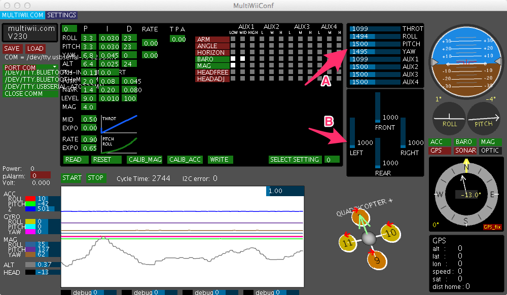

DEVO10+RX1002+MWC SE 2.5
請問我線接好後,A區油門上下最低高1099/1898,
SE我設置
MINTHROTTLE 1150
MAXTHROTTLE 1850
MINCHECK 1100
MAXCHECK 1850
在圖片A區可以看到油門有反應,可是B區沒反應
我是日本手油門,不確定是否油門解鎖,我方向舵往右打只看到SE板子藍燈閃爍熄滅,但B區還是沒反應
請問這是哪邊有問題?
我實際接上電變後,馬達也是沒反應。我單獨把接收機跟電變連接是可以控制油門的,但只要接上飛控就不行。
感謝!

發表於 2014年1月31日 02:16 PM | 顯示全部樓層
因為現在為鎖定中在中間有個ARM這個需要讓她啟動!
把AUX1的HIGH打勾,然後遙控器的AUX1撥桿撥到1的位置應該就可以了

發表於 2014年2月8日 02:15 PM | 顯示全部樓層
油門沒解鎖
油門0 右手YAW 右打到滿
如果還是不行
參考一下這個
我有寫到
http://www.rctw.net/thread-299392-1-1.html
