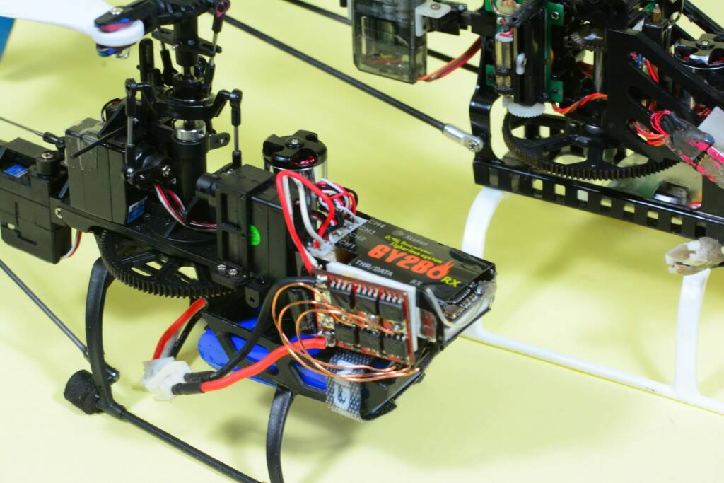

V120D02S以改裝目前最夯的GY280陀螺與HP10S高扭力馬達加上XP12A,電變原重量為8.xg,經過輕量化後為5.89g,整體改後大大提升飛行行能,讚!

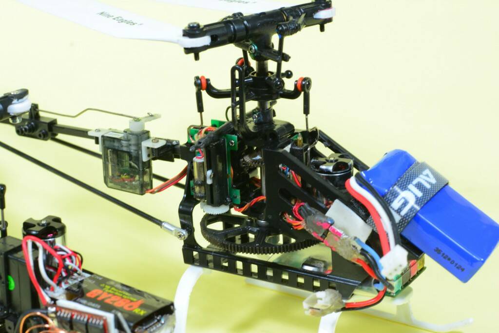

BLADE 130X
華柯爾 V120D02S

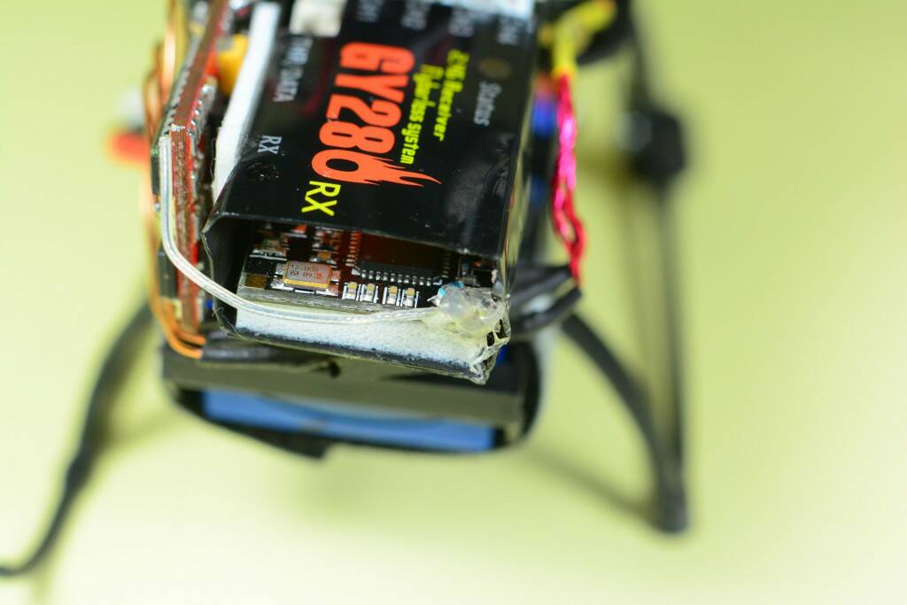

最夯的三軸陀螺二合一接收機,可用DSM2直控,天線焊接處易脫落,點上熱熔膠,搞定. ... ...

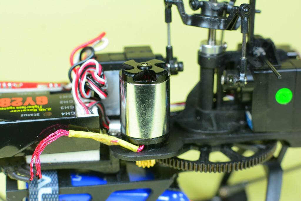

扭力強大的HP10S
扭力強大的HP10S

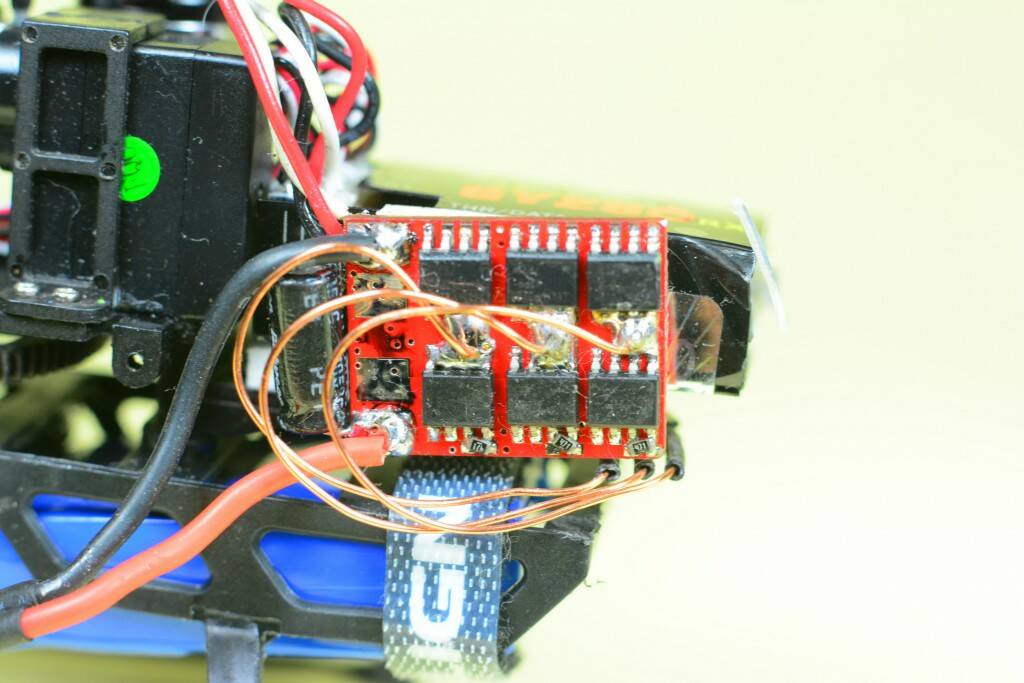

已輕量化的XP12A,外層噴保護層噴漆絕緣

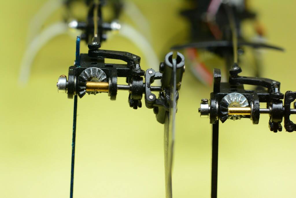

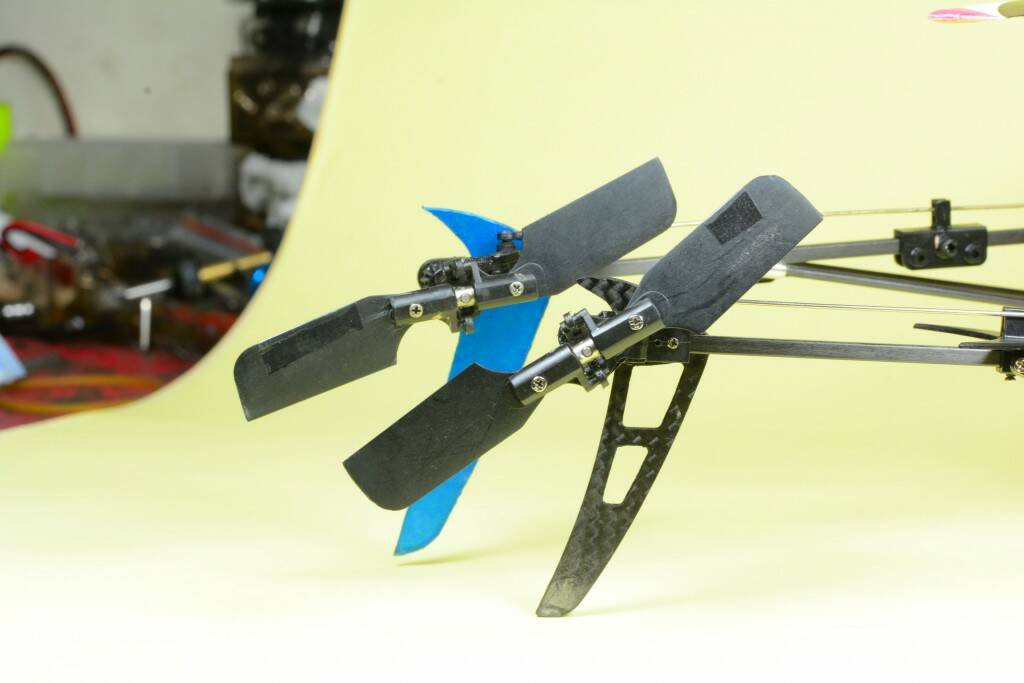

兩機相同的華牌尾部
兩機相同的華牌尾部
130X的尾槳須反轉
130X的尾槳須反轉

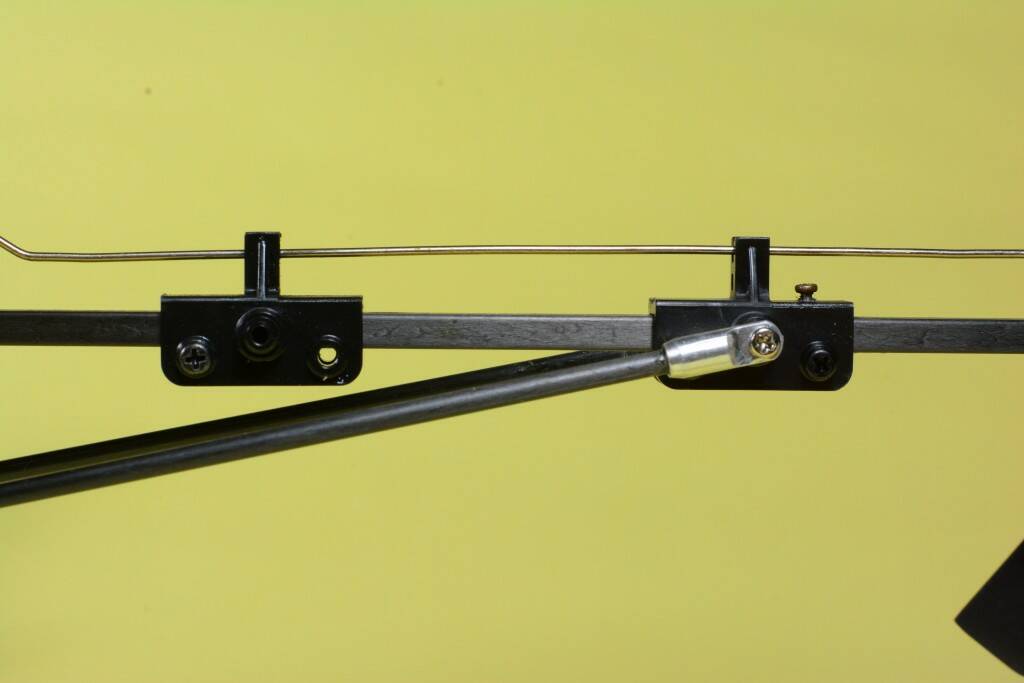

用兩個可減少尾部虛位,增強鎖尾.
用兩個可減少尾部虛位,增強鎖尾.

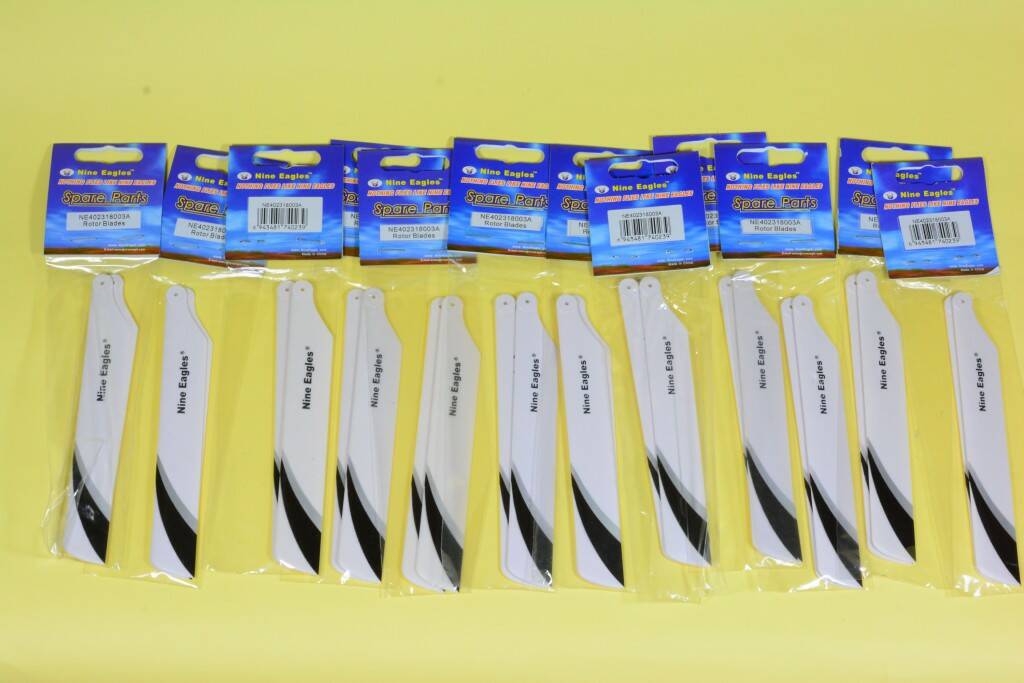

重量與硬度與面積比機浮力極佳的好用槳,常買不到,先備料再說

請問一下V120D02S HP10s齒輪是多小T?

如果您要買這麼多,可以考慮去掏
一副便宜幾十塊喔

11T蠻適合的
